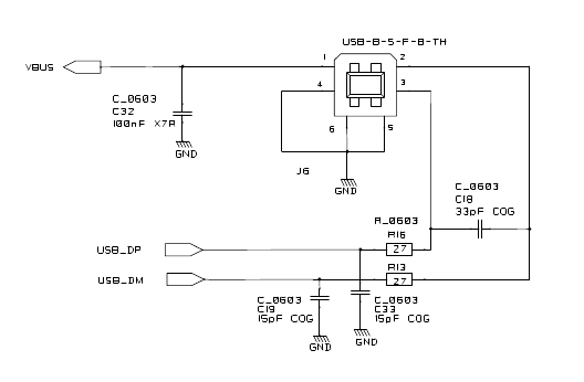

Ich möchte einen AT91SAM7 als USB-Client benutzen. Als Software benutze
ich den eingebauten Bootloader SAMBA von Atmel, den ich per ERASE Jumper
lade. Auf dem Olimex SAM7-EX256 Board funktioniert das, auf meiner
eigenen Schaltung nicht.
Nun gibt Atmel in der Schematic Checklist
http://www.atmel.com/dyn/resources/prod_documents/doc6258.pdf eine
Schaltung an, bei der beide Datenleitungen einen 330k Pulldown auf der
Steckerseite der 27 Ohm Widerstände haben.
Allerdings benutzt Atmel im AT91SAM7 Evaluation Kit
http://www.atmel.com/dyn/resources/prod_documents/AT91SAM7S-EK__KitsFiles.zip
eine andere Schaltung: Auf der Arm-Seite der 27 Ohm Widerstände in
beiden Datenleitungen je einen 15pF Kondensator gegen GND. Diese
Schaltung benutzt Olimex auch für das SAM7-H64
http://olimex.com/dev/images/sam7-h64-sch.gif.
Olimex benutzt für das SAM7EX256 wieder eine andere Variante:
http://olimex.com/dev/images/ARM/ATMEL/SAM7-EX256-REV-Bsch.gif
Welche dieser Varianten funktioniert denn?
Mein Linux sagt zu der Variante aus der Schematic Checklist und
SAM7-EX256 jeweils nur:
usb 6-2: new full speed USB device using uhci_hcd and address 33
usb 6-2: device not accepting address 33, error -71
hub 6-0:1.0: unable to enumerate USB device on port 2

Moin!
Fehlerursachen für USB-Probleme gibt es viele...
wenn ich Dich richtig versehe, funktioniert das Bootloader-Programm mit
dem SAM7-EX256 nicht aber mit Deinem Layout. Dabei wird also das
SAM7-EX256 von Deinem PC als USB-Device enumeriert?
Wenn ja, dann stimmt vermutlich die Firmware - was ist aber mit dem
Layout? Hast Du impedanzkontrollierte Leitungen für die USB-Zuleitung
realisiert?

Ich hatte nicht gedacht, dass das bei 12MBps USB bei einer Leitungslänge
2 cm, wo D- und D+ ueber praktisch die ganze Strecke parallel liegen,
nötig ist.

Also die 150p ... kann ich mir nicht vorstellen, dass das gut sein soll
... die 15p scheinen da richtiger besser zu sein - wobei ich nicht ganz
verstehe, was der überhaupt soll ??
Die Pullupschaltung hier:
http://www.olimex.com/dev/images/sam7-ex256-sch.gif
versteh ich auch nicht so recht... wenn das Board im Reset ist, soll
kein Pullup da sein. Wenn ein L-Pegel auf dem Signal USB_PUP ist, so
wird die Schaltung nur aktiv, wenn DP low ist. Wenn L-Pegel auf USB_PUP,
dann ist der Pullup immer aktiv.
Noch eine Fehlermöglichkeit ist der Quarz ... hat der eine USB-taugliche
Frequenz?

Hallo Timo,
hast du das Problem lösen können?
Ich versuche aktuell auch mit dem Olimex SAM7-EX256 USB zum Laufen zu
bringen und habe mich auch über die Beschaltung gewundert.
Was mich vor allem gewundert hat ist, dass im Schaltplan R6=R5 ist, was
meines Erachtens dazu führt dass man softwaremäßig über USB_PUP den USB
Pull-up überhaupt nicht beeinflussen kann, da der Transistor maximal auf
die Hälfte von 3,3V gezogen werden kann und dieser dann eigentlich
immernoch leiten sollte.
