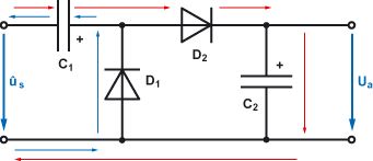

von Knut B. (Firma: TravelRec.) (travelrec) Benutzerseite
Ein 5V Display kann übrigens mit einer Villard-Schaltung vom
3V3-Controller versorgt werden, einfach einen Pin schnell toggeln
lassen. Abschließend kann man noch einen Widerstand und eine Z-Diode
dahinterhängen, damit die Spannung nicht unzulässig hochläuft. Bei
genügend hoher Frequenz können die Elkos im Schaltplan durch
Keramikpillen 100nF ersetzt werden. Die Dioden sollten Schottkys sein
(BAR43S oder ähnlich).

von Micha (Gast)
> lassen.
Kannst du dazu konkrete Bauteilwerte und die Frequenz angeben?
Frequenz über 10kHz, am besten ein OCR-Pin, PinToggle oder PWM.
Schottky-DoppelDiode BAR43S im SOT23, Kondensatoren 100nF/16V/X7R.
Gegebenenfalls hinter die Spannungsverdopplung noch 100 Ohm
Serienwiderstand und eine 5.1V-Z-Diode.
--- schrieb:
> Das Display läuft ja mit den 3,3V als Logikansteuerung.
Ist schon klar, aber für die Versorgung und den Kontrast braucht es bei
Standard-LCDs 5V.
gasst schrieb:
> Ja für die Versorgung schon, das stimmt. Der Kontrast liegt jedoch meist
> nahe 0V.
Ja. Gegenüber 5V! Bei 3V3 muß man knapp -2V als Kontrastspannung
anlegen.
