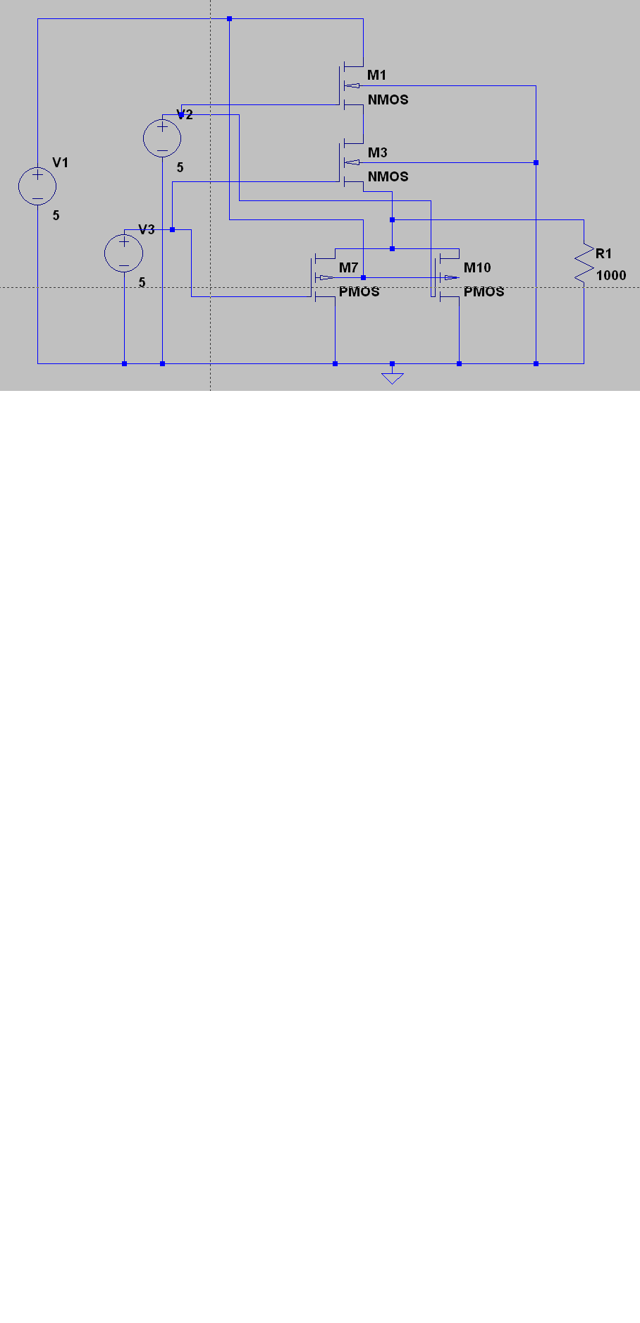

ich hab mal ne Frage. Wieso besteht das AND-Gatter aus einem NAND und
einem Inverter. Kann man nicht einfach P und N vertauschen und man hat
ein AND?
Womit ist bei CMOS eigentlich Bulk verbunden, mit Source oder Ground?

von (prx) A. K. (prx)
> ein AND?
Nein.
Vdd/Vss. Auch dann wenn Source woanders liegt, z.B. bei Analogschaltern.

von Peter (Gast)
Ich hab das grad mal in LTspice simuliert und folgendes kam dabei raus:
die Signale stimmen vom Prinzip her, sind aber nicht so eindeutig wie
bei der Standardversion. Es kommen also Werte unter 5V bzw. über 0V
heraus, abhängig vom Widerstand.
Bitte ernsthafte Antworten, auch wenn das mit dem p und n vertauschen
gut war.
Deine NMOS sind Sourcefolger, d.h. die Spannungsverstärkung ist kleiner
als Eins. Bei mehreren Gattern hintereinander dürfte das zum Problem
werden.
PMOS schaltet ein, wenn Gate negativer als Source. Bei dir ist das bei
Eingangsspannungen 0-5V nicht möglich, sie sind somit nicht existent.
Wenn du sie umdrehst, dann hast du das gleiche Problem wie mit den NMOS.

von Peter (Gast)
> werden.
Das verstehe ich nicht, ich dachte das der Steurstromkreis völlig
unabhängig vom Arbeitsstromkreis ist. Ist dem nicht so? Beeinflussen
sich Gate-Bulk und Drain-Source?
Source und Bulk sind hier aber nicht verbunden. Bulk ist mit VCC
verbunden somit sollte geschaltet werden wenn Gate kleiner VCC und das
ist bei 0 der Fall.
@Peter: Wenn du deine P-FETs auch verwenden willst, dann benötigst du
einen Lastwiderstand, der bei Ausgang "0" Stromfluss bewirkt, sonst
haben sie im statischen Zustand nichts zu tun. Beispielsweise indem du
den Lastwiderstand an VCC/2 hängst, oder einen nach GND und einen nach
VCC.

von Peter (Gast)
Entschuldigung, dass ich Steuer- und Arbeitsstromkreis geschrieben habe.
Ich weiß sehr wohl, dass das bei den FETs nicht so ist.
Leider hat immernoch niemand erklärt warum das nicht geht wie ich das
gezeichnet habe. Aus den Ergebnissen der Simulation schließe ich, dass
das Potenzial von Bulk doch nicht unwichtig ist für den FET.
Kann ich bei einem NMOS nicht an Gate 1000V, an Bulk 995V, an Drain 5V
und an Source 0V anlegen? Nach meinem Verständnis geht das, anscheinend
geht das aber nicht...
Ich habe da noch was seltsames gefunden:
http://tams-www.informatik.uni-hamburg.de/applets/cmos/cmos_dt.html bei
"Das CMOS Transmission-gate"
Tritt der Spannungsabfall hier auf, weil die Gate-Bulk-Spannung gering
ist, da Bulk mit Source verbunden ist?
Wenn bei N-MOS Bulk > Source, dann leitet die Bulk-Source-Diode.
PS: Woher hast du im LTspice den 4-Pol MOSFET? Der mitgelieferte ist ja
nicht wirklich fertig.
von Peter (Gast)
Ok, den Aspekt habe ich nicht beachtet. Das ist aber bei meiner
Schaltung nciht der Fall. Da ist Bulk immer Ground bei NMOS. Irgendwie
konnte mir noch immer niemand erklären weshalb die Schaltung nicht
funktioniert.

Jetzt habe ich etwas gefunden, was das Verhalten in der Simulation
beschreiben könnte: der Body-Effekt. Stimmt Ihr mir zu?

Sourcefolger eine Spannungsverstärkung < 1 hat, und dass der Sourcepegel
bei leitendem Transistor kleiner (NMOS) bzw. grösser (PMOS) ist als der
Gatepegel.
Der Störabstand einer Logikschaltung ist
 high:   Vout(min) - Vin(min)
 low:    Vin(max) - Vout(max)
Bei vertauschten (und umgedrehten) MOSFETs, die folglich als
Sourcefolger arbeiten, ist dieser Störabstand negativ.
Der Body-Effekt beeinflusst die Spannungen, ändert aber nichts am eben
beschriebenen Problem.
