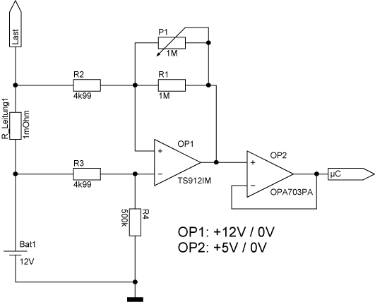

ich möchte für eine Strommessung einer Gleichspannungseinspeisung (bis
50A) die angehängte OP-Schaltung verwenden. Als Shunt soll ein Stück der
Zuleitung dienen, die auf der verwendeten Länge einen Widerstand von ca.
1 mOhm hat. Einen Abgleich möchte ich über den Trimmer im
Rückkopplungszweig von OP1 vornehmen.
Die Ausgangsspannung soll mit einem Atmega32 gemessen werden.
Die beiden OPs sind Rail-To-Rail-Ops. OP1 hängt an +12V/0V, OP2 an
+5V/0V.
Den OPA703 habe ich des großen Eingangswiderstands wegen gewählt.
Kann ich die Schaltung vom Prinzip her so verwenden? Was muss ich sonst
noch beachten?
Viele Grüße,
Dennis
von Reinhard Kern (Gast)
dein Einstellbereich geht von 0 Ohm (völlig überflüssig) bis 500 kOhm
(reicht nicht, jedenfalls in der Hälfte der Fälle).
Ich würde eher 470 k + 50 k Poti in Reihe nehmen oder noch weniger
Poti-Anteil, schliesslich sind ja die Widerstände schon recht genau.
Ausserdem wird die Schaltung nicht mehr funktionieren, wenn die Batterie
deutlich mehr als 12 V hat.
Gruss Reinhard

Zur Schaltung ... sie geht so. Das Problem ist die Offsetspannung des
Verstaerkers, die geht voll ein. Dh wenn's nicht grad ein 741 ist, geht
das auch.

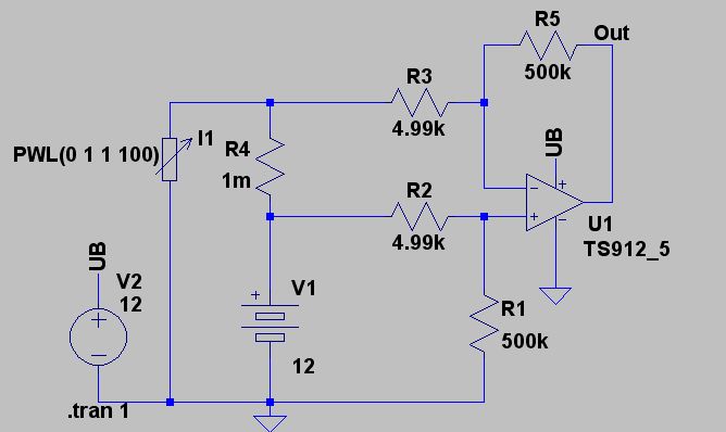

In der Zwischenzeit habe ich die Schaltung aufgebaut und getestet. Bei
1A steht der Ausgang des ersten OP auf 9V ... ?!
Und der Ausgang sollte sein ? Was misst du denn an den diversen punkten
wie +eingang, -eingang, ..
von Dennis (Gast)
+ : 9,61V
- : 9,62V
Ausgang: 8,85V
Betriebsspannung ist 9,1V
Der OP ist voll ausgesteuert, oder?!
von Dennis (Gast)
Da stimmt was nicht... wenn die Betriebssapnnuing 9,1V ist, kjann da
nicht 9,6 an den Eingängen sein
von Purzel H. (hacky)
Bitte an einem Ort das 0V definieren und dann alles von dort aus messen.
Am Besten an der Quelle den minus als 0V definieren.

von Manfred von A. (dipol)
Vertausche mal von OP1 die Eingänge!
Du hast da ne Mitkopplung drin.

Nein, die Schaltung ist schon ok. Nur sollte sie auch mit der
Speisespannung gespiesen werden und nicht mit weniger. Wenn an einem
Eingang mehr wie die Speisespannung anliegt, ist sowieso keine
vernuenftige Funktion mehr moeglich. Mit einem Steckbrett kann man auch
eine unguenstige Leiterfuehrung waehlen und dann die Spannungsabfaelle
am falschen Ort haben.

von Gerd M. (gerd_m)
Hi Dennis,
beim OP2 ist die Eingangsspannung höher als die Versorgungsspannung.
In diesem Zusgand ist der Eingang alles andere als hochohmig, der
Eingang zieht vom OP1 merklich Strom und das Verhalten von OP1 ist so
auch nicht mehr eindeutig.
Beachte hierzu Figure3 im Datenblatt(TI) vom OPA703.
Warum ist die Betriebsspannung vom OP1 500mV geringer als an den
Eingängen ansteht? Dünne Leitung verwendet zu Bat1 oder extra
Versorgung?
Werden die +5V Versorgung ebenfalls aus der Bat1 abgeleitet?
Gruß Gerd
Massnahmen :
1) der + & - Eingang sind vertauscht.
2) die Eingaenge haben hoehere Spannung wie die speisung
3) das Verstaendnis ist bei Null
etwas mager. Lass es besser sein.

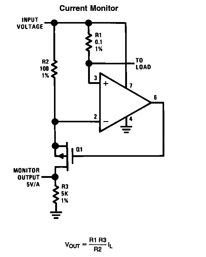

von Steffen W. (derwarze)
Vergiss die Schaltung, das wird so nichts.
Im Anhang eine Beispielschaltung für die High-Side Messung, so was
findet sich mitunter auch im Datenblatt des OPV.
von opv (Gast)
Welcher OPV? Diese Schaltung funktioniert leider nicht mit jedem...
insbesondere mit den neueren Wald und Wiesen-OPVs ned.
@Markus:
Was soll denn das sinnlose Rumgehacke auf der Schaltung? Wenn du der
Meinung bist, dass sie nicht funktioniert, könntest du ja wenigstens
schreiben, warum.
Der einzige grundsätzliche Fehler, den ich erkennen kann, sind die
vertauschten OpAmp-Eingänge. Das hat aber oben Manfred von Antenne schon
geschrieben.
OP2 ist überflüssig und kann weggelassen werden. Er beeinträchtigt aber
die Funktion der Schaltung nicht.
Auf jeden Fall sollte am Ausgang von OP1 eine Spannungsbegrenzung auf 5V
vorgesehen werden. Im einfachsten Fall ist das ein Widerstand von etwa
12kΩ in der Leitung zum ADC-Eingang, der die im Controller sowieso schon
vorhandenen Begrenzungsdioden schützt.
Den Ablgleichwiderstand hätte ich nicht an R1, sondern an R3 oder R4
gemacht, da damit der Offset von OP1 kompensiert werden kann, ohne
gleichzeitig die Verstärkung zu ändern. Das ist aber eher Kosmetik.
OP1 sollte ein Typ mit geringer Offsetdrift sein. Da gibt es deutlich
bessere als den TS912.
Tendenziell hätte ich die Schaltung zwar auch so wie Steffen Warzecha
aufgebaut, weil man da keine exakt aufeinander abgestimmten Widerstände
braucht. Nach diesem Prinzip arbeiten auch viele integrierte
Strommessschaltungen.
Aber sooo schlecht, wie hier behauptet wird, ist die Schaltung von
Dennis auch nicht. Dass sie auch nach dem Vertauschen der OpAmp-Eingänge
nicht funktioniert, ist bloß eine Vermutung von Markus, da Dennis
seither kein Feedback mehr gab.

von Leonardo W. (krangel)
Moin,
die Schaltung funktioniert schon.
Irrtum ist, dass die Eingänge vertauscht sind und die Widerstände R1 und
R4 gleich sein sollten.
Grüße Leo

Dennis schrieb:
> Welchen Transistor empfiehlst Du hierfür?
Die Schaltung funktioniert mit fast allen P-Mosfets. Ein kleiner reicht,
also bspw. der lochrasterfreundliche BS250. Mit R1=1mΩ, R2=100Ω und
R3=10kΩ bekommst du die gleiche Transimpedanz (0,1V/A) wie bei deiner
Schaltung. Hier ist es noch wichtiger, dass der verwendete Rail-to-Rail
OpAmp eine geringe Offsetspannung hat, da diese nur schwer mit einem
Trimmer kompensiert werden kann.
Ein genauer OpAmp mit nachgeschaltetem P-Mosfet bilden übrigens den vom
gleichen Tag vorgeschlagenen LTC6102, wo du nur noch die drei externen
Widerstände anschließen musst. Der Baustein ist aber halt SMD ;-)
adi schrieb:
> z.B. AN105
http://www.linear.com/pc/downloadDocument.do?navId=H0,C1,C1154,C1009,C1077,D12479
Die Schaltung auf S. 9 (High Side-2) links oben finde ich irgendwie er-
frischend, da sie auch nur drei Widerstände, aber keinen Mosfet braucht.

von Dennis (Gast)
Hi zusammen,
Zur OP-Schaltung und den verdrehten Eingängen:
ich hab nur im Schaltplan vergessen, das Symbol zu drehen. Ich hab die
Schaltung mit Gegenkopplung aufgebaut und nicht wie eingezeichnet mit
Mitkopplung.
Über die Fehler wurde schon gesprochen.
Nachteil der Schaltung ist vor allem das sehr genaue Widerstände
benötigt werden und die bis an Ub reichende Eingangsspannung. Deshalb
würe ich das in der Highside nicht so machen.
Beim ersten Punkt (Toleranz der Widerstände) stimme ich dir zu. Aber die
Eingangsspannungsbereich muss bei der Schaltung von Dennis im Gegensatz
zu deiner nicht ganz bis an Ub heranreichen. Wenn der Verstärkungsfaktor
nicht 100, sondern nur 5 wäre, bräuchte man nicht einmal einen Rail-to-
Rail-OpAmp. Man könnte deswegen auch darüber nachdenken, den Verstärker
zweistufig aufzubauen (5× und 20×).

Das hängt ganz stark von der gewünschten Genauigkeit ab, egal für welche
der beiden Schaltungen du dich entscheidest.
Der TS912 hat eine Offsetspannung von maximal 10mV, was ziemlich viel
ist. Ohne Offsetkompensation führt dies zu einem Fehler von bis zu
10mV/1mΩ=10A. Nimmst du die selektierte Variante TS912B mit max. 2mV
Offsetspannung, beträgt der Fehler nur noch 2A. Diese 2A Fehler sind 4%
des Maximalstroms von 50A, was vielleicht noch akzeptabel ist. Wenn aber
nur 2A gemessen werden sollen, sind es schon 100%. Aber vielleicht
willst du gar keine so kleinen Ströme messen.
Wenn du die Schaltung nur einmal aufbaust, kannst du darauf hoffen, dass
die Offsetspannung deutlich unter der genannten Obergrenze liegt. Du
kannst dann auch mehrere Exemplare kaufen und das beste herauspicken.
Generell ist die Auswahl an Rail-to-Rail-OpAmps für Versorgungsspannun-
gen von 12V und darüber nicht sehr groß. Wenn dann auch Präzision
gefordert ist, wird es ganz eng.
Ganz gut geeignet wäre bspw. der LT1218 von Linear Technology. Die
Offsetspannung beträgt maximal 90µV, was einem Stromfehler von 90mA
entspricht.Zusätzlich hat er Anschlüsse für ein Trimmpoti zur Offset-
kompensation, mit dem der Offsetfehler auch bei Steffens Schaltung auf
einfache Weise weiter reduziert werden kann. Im Datenblatt ist sogar
genau diese Schaltung als Anwendungsbeispiel gegeben.
Von Analog Devices gibt es den ADA4091, der aber eine höhere Offset-
spannung (max. 250µV) als der LT1218 und keine Kompensationsanschlüsse
hat. Bei TI, ST und National habe ich auf die Schnelle nichts Passendes
gefunden.
Prinzipiell könnte man die Versorgungsspannung des OpAmps mit einem 7905
oder einem Spannungsteiler auf 5V reduzieren. Dann ist die Auswahl an
geeigneten OpAmps größer, aber leider eben auch der Bauteilaufwand.
Vielleicht wäre es ja doch einfacher, ein SMD-Gehäuse eines speziellen
Strommess-ICs auf's Lochraster zu wurschteln. Diese ICs haben oft nur
wenige Pins mit noch erträglichem Abstand. Der LTC6101 hat bspw. ein
SOT23-5-Gehäuse. Die vier Pins an den Ecken müsstest du direkt an vier
benachbarte Lötaugen der Lochrasterplatine löten können, beim fünften
hilft ein Stückchen Kupferlackdraht.

von Dennis (Gast)
ich habe mich für die Schaltung von Steffen entschieden, weil ich diese
mit DIP-Gehäusen aufbauen kann. Als OP wollte ich den OPA703 verwenden,
weil dessen Offset nur 160µV beträgt und der Eingangswiderstand
ausserdem sehr hoch ist. Da ich zwei OPs verwende, bin ich mit 320µV
Offset immer noch unterhalb der 500µV-Schwelle, aber der, wie von Yalu
X. angemerkt, der Fehler zu groß werden würde.
Um den Bedarf an Präzisionswiderständen einzuschränken, wollte ich einen
Trimmer einbauen, sodass ich die Schaltung auf eine Verstärkung
einstellen kann.
Der gemessene Stromwert soll auf einem Display mit 1A Auflösung
dargestellt werden. Messbereichsendwert sind 50A.
Ist die Schaltung für meine Anforderungen ausreichend genau?
Hat noch jemand Vorschläge zur praktischen Umsetzung
(Filterkondensatoren?!)
Viele Grüße und ein schönes Wochenende!
Dennis
Der Eingangswiderstand muss nicht gross sein, denn die
Quellenwiderstaende sind klein. Dh da nimmt man besser einen
BipolarOpAmp. Der untere opAmp ist unnoetig, da kann man direkt auf den
ADC. Den Trimmer wuerd ich weglassen, der bringt nichts.
Praezisionswiderstaende braucht man auch nicht. Mit 1% Widerstaenden
erreicht man 1%, das sollte reichen.
von Dennis (Gast)
> BipolarOpAmp.
Gut, hast Du denn einen Vorschlag für einen Bipolar-OP, der ein Offset
unter 500µV hat?
Finde ich wiederum schon. Mein Messwiderstand ist ein Stück Leitung. Da
habe ich mit Sicherheit nicht den Wert von 1mOhm innerhalb eines
gewissen Toleranzbereichs getroffen. Mit dem Trimmer kann ich da noch
Feineinstellungen machen.
> ADC
OK

von Bernd R. (Firma: Promaxx.net) (bigwumpus)
Ich empfehle die bereits erwähnte AN105 von Linear Technology.
Auf Seite 6 ist die Schaltung mit einem Over-the-Top OpAmp LT-1490
aufgeführt.
Ich habe das so schon aufgebaut und es funktioniert prima.
Man kann einen SO-8 LT-1490 mit etwas Fantasie auf einen 8-pin-Sockel
löten und dann in Streifenrasterplatinen einsetzen.
