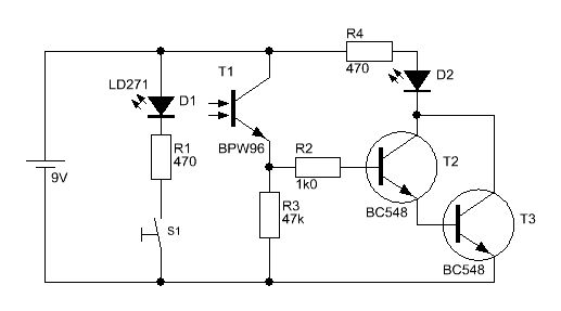

Also ich hab zum Spaß eine kleine Schaltung mit einm IR-Transistor und
einer LED gebaut bei der die LED leuchtet wenn der IR-Transistor
IR-Licht empfängt. Zur verstärkung habe ich eine Darlington-Schaltung
nach dem Bauplan gebaut. Das Problem ist das die Reichtweite jetzt nicht
höher ist als ohne Verstärkung wenn nicht sogar niedriger (~4cm). Ich
habe aber keine Idee was die Fehleruhrsache sein könnte. Transistoren
verwende ich BC548, als IR-Transistor einen PT331C, eine 08/15 IR-Led
und eine rote LED. Das ganze habe ich auf einer Lochstreifen-Karte
aufgebaut. Die einzige Fehlerquelle die ich mir vorstellen könnte wäre
das einer der Transistoren beim verlöten durchgebrannt ist, habe aber
den Lötkolben nur 2-3 Sekunden an den Lötstellen gehabt, aber dann würde
ja die LED gar nicht leuchten oder?

Ja ich weiß schon das es dadurch auch mehr auf normales Licht bzw
eigentlich auf die darin enthaltene IR Strahlung anspricht. Mit
Reichweite meine ich das die LED nicht Leuchtet wenn ich mit der IR-LED
oder einer Fernbedienung darauf leuchte. Denn die Störung die du meinst
müsste wenn dann dafür sorgen das sie schon durchs normale Licht
leuchtet. Wenn ich die Schaltung in die Sonne halte leuchtet sie auch
aber wenn ich sie in den Schaten stelle sodas die LED nicht leuchtet und
dann eine IR-LED oder Fernbedienung darauf richte passiert nichts. Laut
dieser Seite müssten damit aber Reichweiten bis 3 Meter ereicht werden.
http://www.dieelektronikerseite.de/Lections/Infrarot%20-%20Magisches%20Licht.htm
Ich bin aber bei ~3cm.
mfg
zigarrre
OP #1686973
Also eine erhöhung von R3 bringt größere Versträrkung = höhere
Reichweite aber dadurch auch mehr leuchten bei Störlicht, oder? Aber was
ich komisch finde ist das mir die komplete Schaltung keinen
Reichweitenzuwachs gebracht hat, nicht mal ein bischen. Auf der Webseite
von der ich den Schaltplan habe ist immerhin von 3m die rede. Hab mir
jetzt gedacht ich mach halt den IR-Sender etwas stärker, ahb da an den
Laser eines alten CD-Laufwerks gedacht. Kennt vieleicht jemand eine
einfache Schaltung zum betreiben von dem, am besten an 9V oder 12V?

Aber die ganze Darlington-Schaltung bring 0 (noch mal ausgeschrieben:
null) reichweitenzuwachs, und das kann auch nicht sein. Wie machen das
dann bitte Fernbedienungen (mir ist schon klar das die moduliertes Licht
verwenden um zwischen Störlicht und dem Licht der IR-LED unterschieden
zu können aber wenn nach ein paar cm gar kein Signal mehr ankommt hilft
das ja auch nichts!)?
Sie bringt die Möglichkeit, R3 hochhohmiger zu machen, und damit T1 bei
weniger Licht trotzdem einschalten kann.
> Wie machen das dann bitte Fernbedienungen
Mit know how. Sie wissen, was zu tun ist, äh, auf welche Frequenz sie
hören, und verstärken nur die, die dafür aber gnadenlos. Handelsübliche
IR-Empfänger sind so hochgezüchtet, daß es die einzigen Chips sind die
abgeschirmt werden, damit sie nicht durch Störungen irritiert werden.
http://www.vishay.com/docs/81781/81781.pdf

Kanns sein das der von mir verwendete PT331C einfach viel schlechter als
der BPW96 aus dem Schaltplan ist, oder ist das zu vernachlässigen? Ich
hab mir gedacht wenn ich den Empfänger nicht stärker machen kann dann
kann ich ja den Sender vieleicht stärker machen, mit dem IR-Laser eines
alten CD-ROM-Laufwerks. Kennt jemand eine einfache und vorallem billige
Schaltung zum betriebn von so einem Laser?
