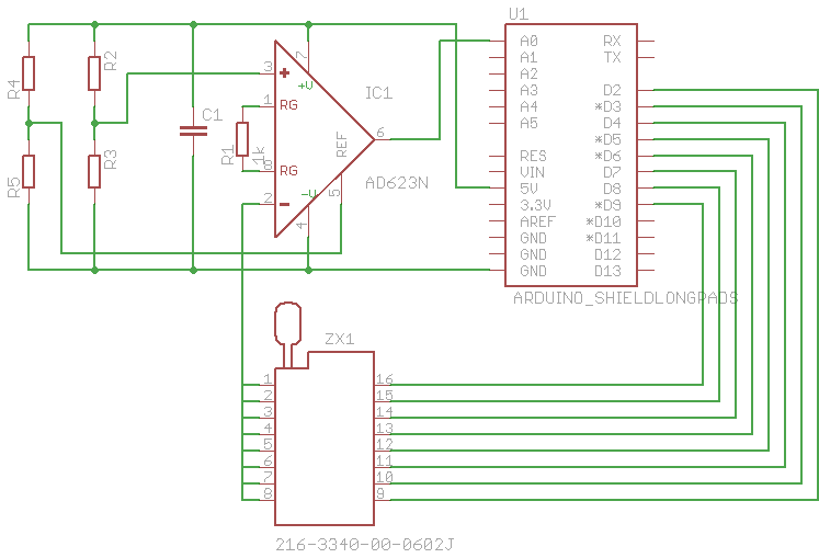

Gast #1749286
Ich bin heute mal wieder auf das Thema gekommen und hab mir die
Schaltung im Anhang zusammengebastelt.
Das Ganze ist auf einem Arduino aufgebaut, weil ich das schnell
prototypen wollte und der gerade rumlag. Sollte aber mit jeden
beliebigen µc funktionieren, solange der genug Pins mit abschaltbaren
Pullups hat.
Die Funktionsweise ist wie folgt:
Jeder Widerstand ist mit einem Ende an einen der IO Ports angeschlossen,
die anderen Enden sind alle verbunden.
Anfangs ist jeder Port auf input mit abgeschalteten pull up geschaltet,
um den quasi als "unverbunden" zu setzten.
Jetzt kann ich zwei beliebige Wiederstände als Spannungsteiler schalten,
und die Spannung messen.
Da die Spannungsunterschiede sehr gering sind, wird das über den
Instrumentenverstärker AD623 mit einer ungefähren Spannung von 1/2 Vcc
verglichen.
Ich laufe jetzt über alle Widerstandspaare und messe den Ausgang des
Verstärkers für beide Stromrichtungen (pin 1 High, pin 2 Low, sowie pin
1 Low, pin 2 High).
Das Widerstandspaar bei den der Unterschied zwischen beiden Richtungen
am geringsten ist, liegt am dichtesten beisammen.
Vorteile:
+ Ich brauch keinerlei vorkalibrierte Widerstandspaare als Referenz
+ Schnell zu basteln (2 Stunden Hardware + Software)
+ Ich hab alle Teile hier
+ Sollte eine Genauigkeit > 0.1 % liefern
Nachteile:
- Durch den Verstärker und das Ungenaue Referenzpaar R2,R3 hab ich keine
wirkliche Ahnung mehr, wie genau ich bin. Ich weiss nur, dass ich bei
hier liegenden Widerständen mit 0.1% noch Unterschiede messen kann
- Geht nicht mit Widerständen < 75 Ohm, da sonst der Strom zuviel wird
für die Pins
- Ich kann nur noch Widerstände untereinander vergleichen, ich kann
keine Aussage mehr treffen, welchen Wert die genau haben.
Gast #1749301
findet die schaltung denn zuverlässig immer das richtige paar?
Hast du mal ein paar ermittelt und dann die widerstände umgesteckt?
werden dann noch die gleichen gefunden?
