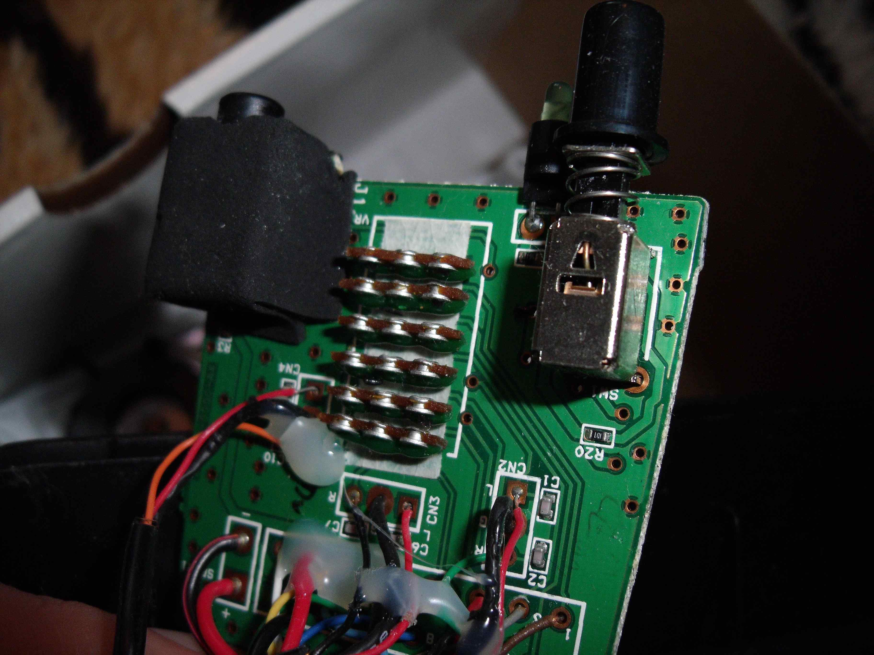

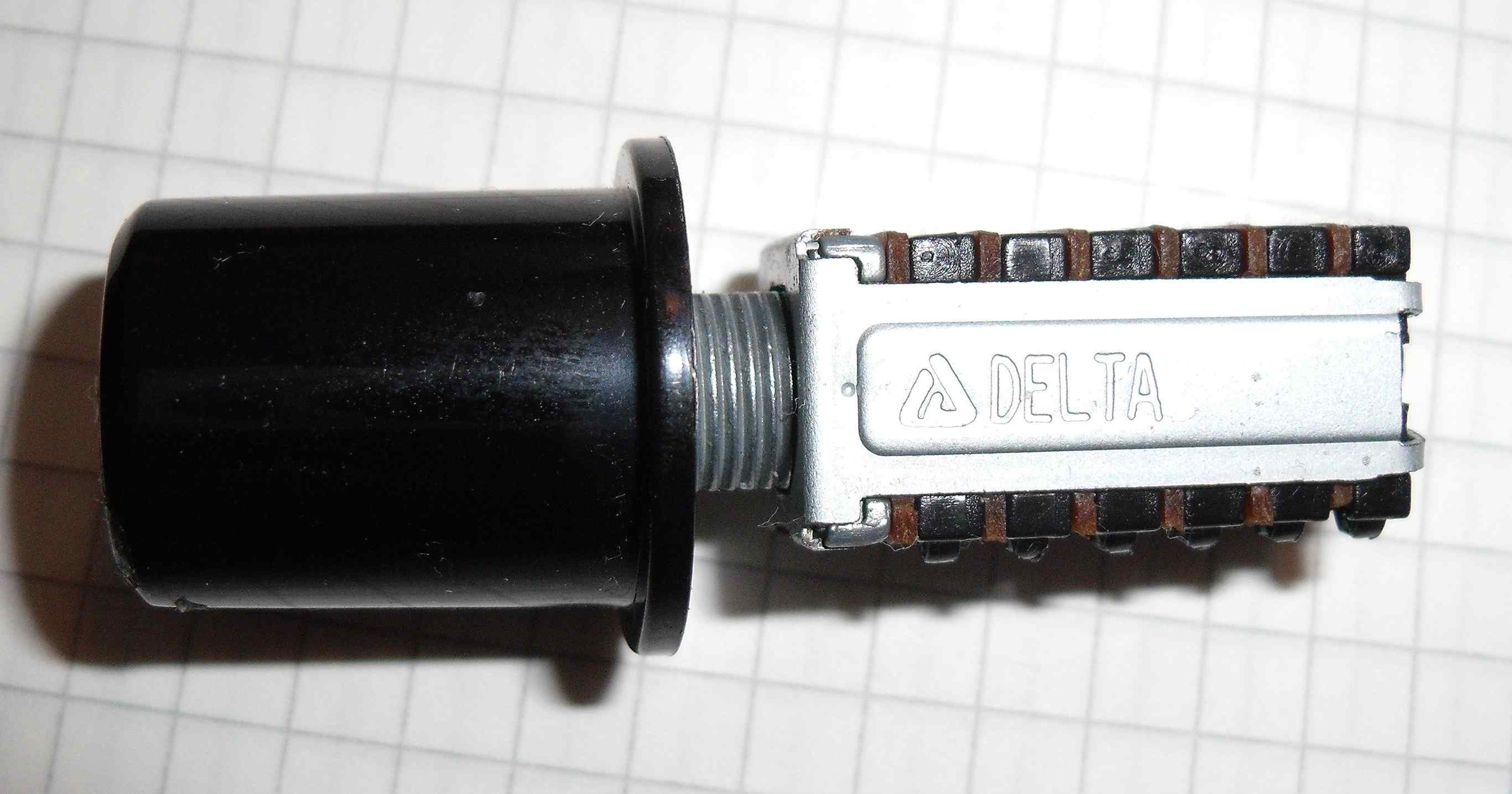

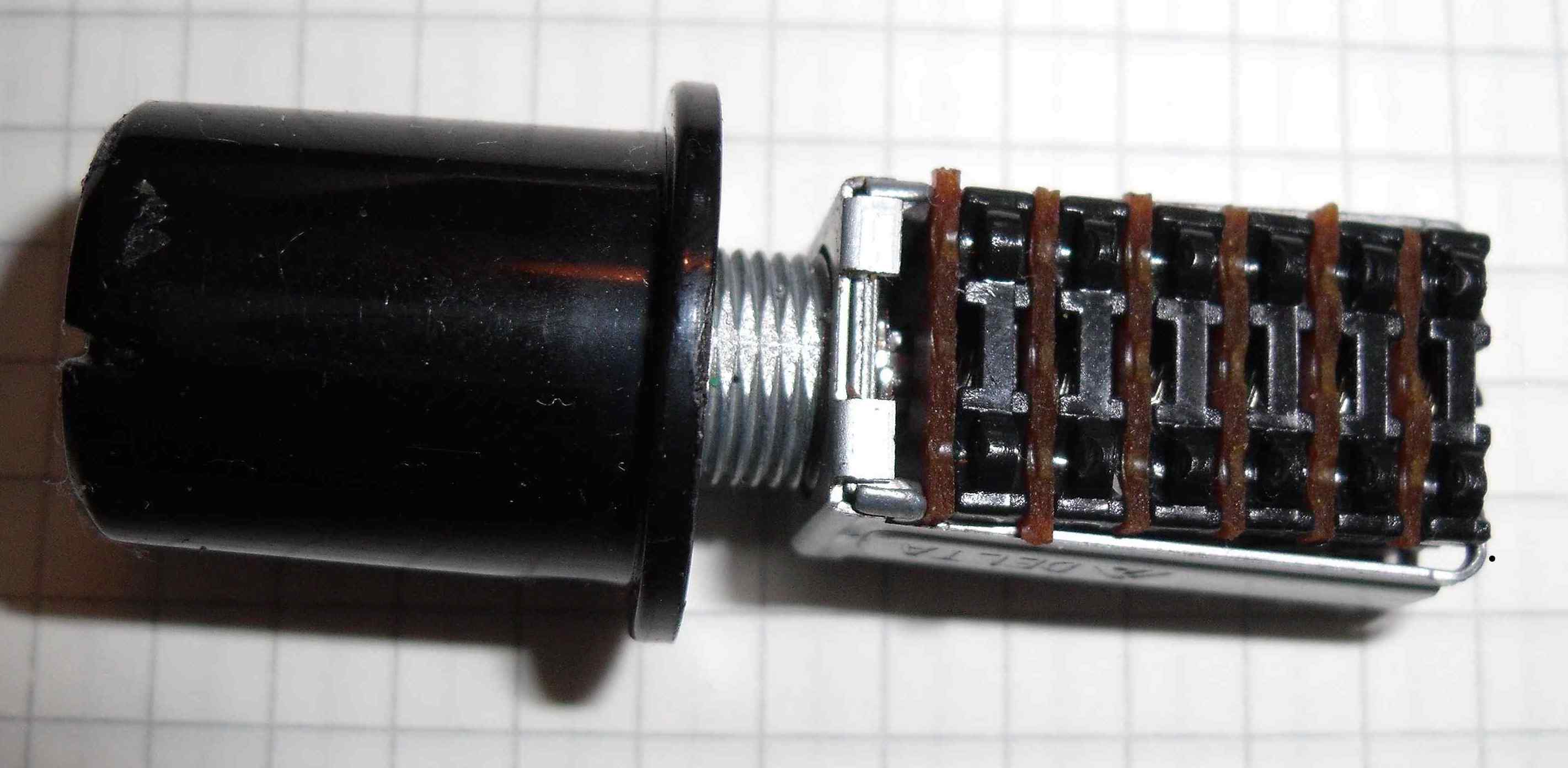

ich bin verzweifelt auf der suche nach einem 6-Fach Poti von Delta ....
leider sind die Technischen Daten unbekannt....
Vielleicht hat einer von euch ja zumindest mal einen Tipp wer die dinger
anbietet ?!
Bilder siehe Anhang .... ein Fall schaden eines 5.1 Systems ...
Grüße und vielen Dank für eure Mühe....

Als Ersatzteil bei noch keinem Lieferanten gesehen, was über Tandem
hinausging.
4-fach könnte man noch aus altem Autoverstärker vom E-Schrott gewinnen,
aber 6 fach ...  Da muss einer gerade sein defektes 5.1 PC-LS-System
wegwerfen.

Das Teil scheint quasi nicht beschaffbar zu sein, ich habs lange
versucht und dann aufgegeben...

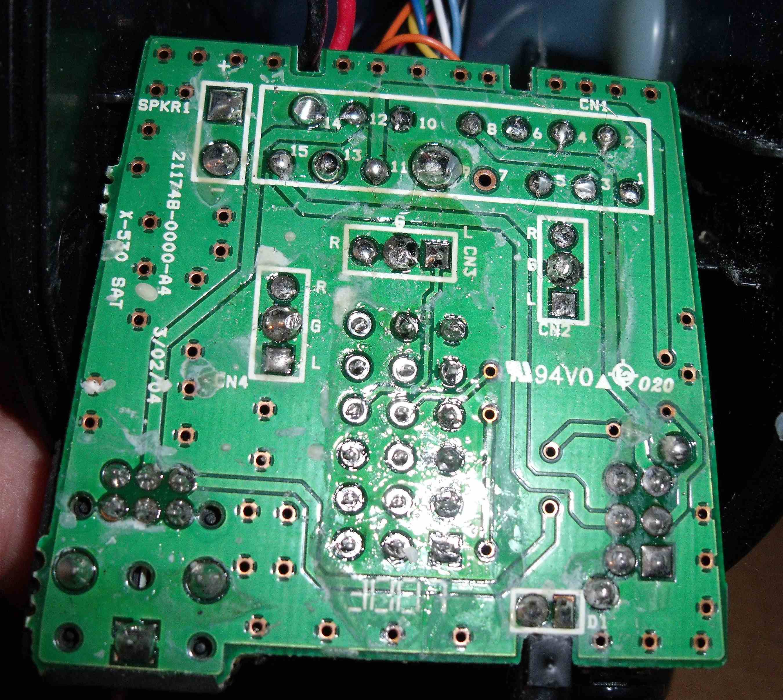

Ich habs mit einem kleinen hack gelöst, undzwar einfach 6 Drahtbrücken,
nachteil => Nur noch maximale Lautstärke möglich! Wird von dem bekannten
nun nur noch am PC geregelt, er ist damit soweit glücklich!

Hi, könntest du bitte genau erklären wie du die 6 Drahtbrücken gemachst
hast? Alle 3 Pin's auf jedere Reihe zusammen? Dankeschön!

@Cristiana Covaliu:
Nein, nicht alle 3, sondern jeweils die zwei in Richtung "CN4"
zeigenden Lötaugen miteinander verbinden. Wenn das zu laut ist, als
Brücke einen 100k - 500kOhm-Widerstand verwenden.
Das dritte Pin ist Ground (Masse) und bleibt frei.
