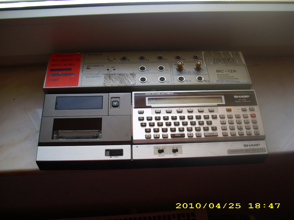

von Nico (Gast)
Hmm naja sowas wurmt mich dann immer ^^
btw so sieht das Ding aus.
Ich will ja nur wissen was damit so alles geht ^^

von Adler (Gast)
Also Kollegen,
bei diesem Gerät handelt es sich um ein Messsystem für die digitale
Richtfunktechnik DRS 2x2(8) / 15000. Das ist das erste digitale
Richtfunksystem dass auf den deutschen Markt kam und von der Deutschen
Bundespost ( Telekom ) eingeführt wurde. Mit Hilfe dieses Messsystems
konnten u.A. Bitfehlerimpulse registriert werden. Auch ist in diesem
Gerät ein analoger Mehrfachlinienschreiber versteckt..
Die Firma BMC Dr. Shetter hat dieses Gerät für ihre eigenen Anwendungen
( Vermessungen etc. )entwickelt und in der modifizierten Form in großen
Stückzahlen an die Deutsche Telekom verkauft. Heute spielen diese Geräte
keine Rolle mehr, da moderne Richtfunkgeräte all diese Auswertungen und
noch viel mehr intern erzeugen. Diese Gerät sind in den letzten Jahren
in großen Stückzahlen der Verschrottung zugeführt worden.
von Adler (Gast)
ich leg noch einen drauf. Wir müssen so ein Relikt reaktivieren.
In dem Zusatzkasten befindet sich ein Accu, der muss erneuert werden, 6
V  5 Zellen AA Conrad Modellbau. Ggf. ist der 22 Ohm Widerstand in
Reuihe für die Zellenladung abgeraucht. In dem Gehäuse, in dem sich der
Drucker befindet (Dockingstation ) befinden sich wiederum 5 Zellen ( 6V
) die erneuert werden müssen. Im Taschenrechner von unten zugänglich ist
der Speicherchip mit eingebauter Knopfzelle. Vorsichtig öffnen und auch
hier die Knopfzelle austauschen. Das besondere Messprogramm ( Post ) ist
soeieso schon durch den Accuverlust gelöscht. Wer sich die arbeit machen
möchte und ca. 40€ investiert hat ein Museumsstück das ggf. auch
funktioniert.

Nico, as you posted a picture here i think i can use your picture to
illustrate one article about the MC-12. I'll tell the link to your post.
Thank you Nico.
