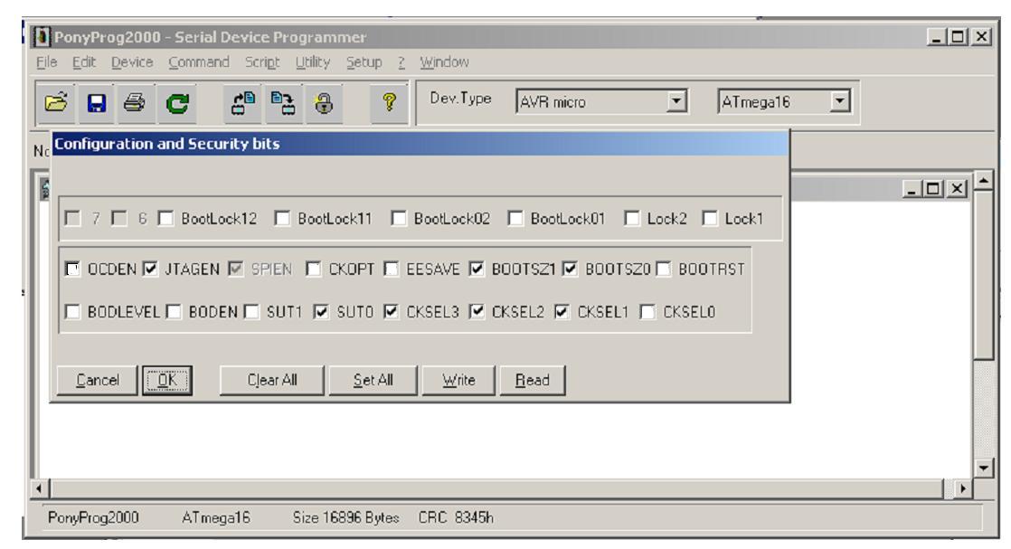

Wie kann ich das Realisieren? Habe das ATMEL Evaluations-Board V2.0.1.
Das Atmega16 habe ich mal mit Pony2000 ausgelesen (siehe Bild)
Was muß ich nun einstellen?
Danach muß ich wohl nur noch das Programm (*.hex) auf das Atmega16
kopieren.

Was du umstellen musst, sind die Fuses, nicht die Lock-Bits.

Oliver schrieb:
> Nachtrag:
> Die Anleitung zu PonyProg solltest du auch ganz genau lesen. An=Aus, und
> umgekehrt ;-)
<Dick unterstreich>
Am allerbesten ist es, wenn du mittels Pony den Mega ausliest und das
von Pony angezeigte mit den Default-Werten im Datenblatt in
Übereinstimmung bringst.
Der Default Wert für die Taktversorung ist: 1Mhz, interner Oszillator.
Sieh dir an, welche Fusebits dafür zuständig sind (im Datenblatt). Dann
sieh dir im Pony-Dialog die entsprechenden Felder an um die Zuordnung
von Häkchen zu Wert zu bekommen.
Und erst dann, wenn du diesen Zusammenhang hast, darfst du ändern.

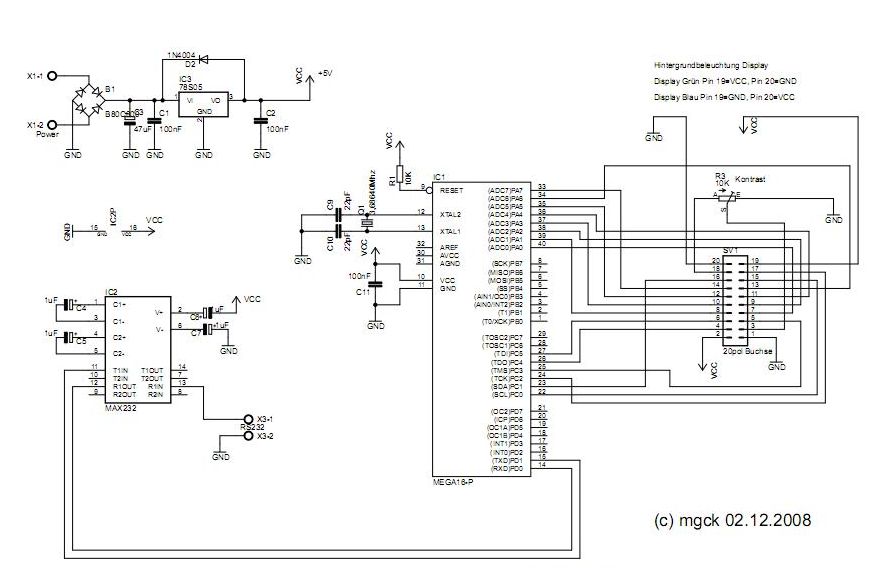

Daer interessiert vermutlich kaum jemanden, aber wenn du mal einen
Schaltplanausschnitt mit der Takterzeugung hier als Grafik (.PNG)
anhängen könntest, könnte man dir eventuell weiter helfen. Dann musst du
dich nicht durchs Datenblatt quälen.
Oliver

hier sind sind die Infos die ich habe:
1. Schaltplan

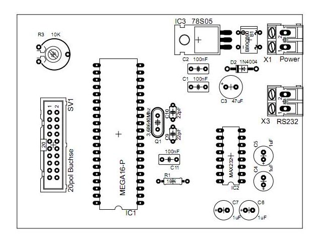

2. Platinenbelegung
3. Datenblatt vom Display (PDF)
Hoffentlich könnt ihr damit etwas anfangen!!!!

Gast #1689503
Der Schaltplan ist fehlerhaft!!!!!!!!!!!!!
Die Pins AVcc und AGND sollten, wenn der ADC nicht! verwendet wird
zumindest
an GND (AGND) und an VCC gelegt werden. 100nF-Kondensator über die Pins
löten nicht vergessen. Auch am Aref kann der 100nF auf GND nicht
schaden.
Offen lassen sollte man die AVCC/AGND-Pins auf keinen Fall.
Vielleicht ist es ja auf der Platine schon verbunden, mal mit Ohm-Meter
durchchecken!

#1689578
Ich kann zwar die Taktangabe beim Quarz nicht lesen, aber seis drum
Du hast einen Quarz
Laut Datenblatt bedeutet das, dass CKSEL0 - CKSEL3 auf 1 gestellt werden
sollen.
In Ponyprog bedeutet das, dass bei CKSEL0, CKSEL1, CKSEL2, CKSEL3 kein
Häkchen sein darf.
Jetzt hängt es noch von der Frequenz des Quarzes ab, ob CKOPT
programmiert werden soll oder nicht. Die unkritischere Variante ist es,
CKOPT zu programmieren (also auf 1 zu setzen). Dann verbraucht der µC
zwar ein wenig mehr Strom, aber der interne Vertärker sollte auf jeden
Fall ins schwingen kommen. (Einspruch von irgend jemandem?)
Also bei CKOPT ebenfalls: kein Häkchen.
Dann nimmst du gleich auch noch das Häkchen bei JTAGEN raus, damit der
Port C auf normale Funktion zurückgeschaltet wird.
Und ganz wichtig: Ehe du irgendwas an den Häkchen änderst, immer vorher
die Fuses auslesen lassen, dann ändern, und dann zurückschreiben.
Mit diesen Änderungen sollte der Mega16 eigentlich so laufen wie
gewünscht.
Und wie "Guter Rat" schon schrieb: mach ganz schnell eine Verbindung von
Vcc zu Avcc und von Gnd zu AGnd. Noch ein 100nF Kondensator an die Pins
AVcc und AGnd.
Gast #1689833
Danke für deine schnelle und wirklich sehr gut zu verstehende Antwort.
ich habe mir in dem Plan die Änderungen mit Paint eingezeichnet. So
sollte es dann funktionieren, oder??
Werde es gleich heute Abend wenn ich Zuhause bin testen!
DANKE
