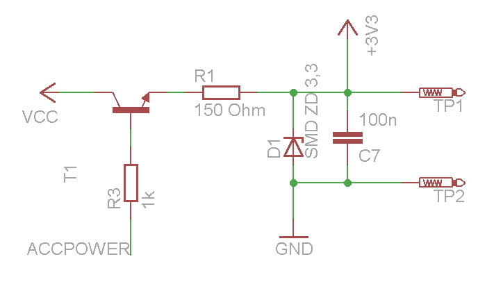

zur Versorgung eines LIS344ALH SMD Accelerometers (<850µA im Betrieb)
habe ich eine Versorgung auf Basis einer Zener Diode ersonnen. Klappte
in der Praxis soweit ganz gut, die Spannung lag konstant bei 3,3V und
der Sensor funktionierte eine (kurze) Weile einwandfrei.
Nach insgesamt etwa 30min Experimentierzeit an einem AVR, begann der
Sensor oftmals "einzufrieren", also die Messung verharrte in der
aktuellen Position und änderte sich nichtmehr. Nach einem Neustart war
wieder alles ok. Mit der Zeit setzte er dann immer früher aus und
irgendwann war völlig Feierabend.
Nun habe ich die - zugegeben - etwas abenteuerliche Spannungsversorgung
im Verdacht. Können da vielleicht beim Einschalten Spannungsspitzen
entstehen? Am Sensor hängt sonst nichts weiter, außer die drei analogen
Ausgänge, mit je einem 100n Kondi, am Controller.
Was kann da schief gegangen sein? Den Sensor habe ich per Dead-Bug auf
der Platine befestigt, da ich keine Möglichkeit habe einen LGA-16 zu
löten.
Grüße
Martin

Wenn Du eh schon einen Transistor zum Einschalten benutzt, warum machst
Du die Stabilisierung nicht da drüber? Das reduziert den Innenwiderstand
Deiner Stabilisierung erheblich und entschärft Dein Problem, sofern die
Schwierigkeiten wirklich davon kommen.
Micha
von Nox (Gast)
du meinst nach diesem Prinzip hier?
http://www.elektronik-kompendium.de/sites/slt/0204131.htm
von Sven (Gast)
Genau nach dem Prinzip. Wenn du jetzt noch die Z-Spannung am Ausgang
haben willst und nicht die Z-Spannung - 0,7V Basis-Emitter-Spannung dann
nimmste einfach noch ne normale Diode 1n4007 oder 1n4148 in Reihe zur
Z-Diode ;-)

Oder man nimmt einfach ein Low Power Spannungsregler von der Stange.
Siehe Versorgung aus einer Zelle.
von Nox (Gast)
Ich hatte beim großen R leider keine 3,3V SMD Spannungsregler gefunden,
drum die Lösung mit der Zener. Der Artikel ist dennoch interessant, da
ich meine Schaltung mit drei Mignonzellen betreibe. Vielleicht stelle
ich sie später auf Step Up Converter um.
Der Tip von Sven mit der Diode zur Kompensation des 0,7V Drops war Gold
wert, danke euch^^
