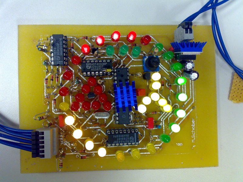

Hallo alle miteinander,
ich bin Ausbilder in Elektrotechnik und möchte meinen Azubis einen
Drehstrommotor-Simulator bauen.
Der Prototyp ist bereits fertig. Da gibts noch ein paar Design Fehler,
daher auch der Kühlkörper auf dem Atmel - habe die Vorwiderstände für
die LEDs vergessen, die aussen im Kreis angeordnet sind...
Ein Drehstrommotor kann im Stern bzw. im Dreieck betrieben werden.
Dafür wollte ich die 3 Wicklungsstränge als Ohmsche Widerstände
nachbilden und je nachdem ob die in Stern oder Dreieck geschalten sind,
sollte dann das Symbol aufleuchten.
Wie würdet ihr das Realisieren?
Mein Ansatz ist im moment:
U1---[R1]---|---[R2]---U2
V1---[R3]---|---[R4]---V2
W1---[R5]---|---[R6]---W2
In der mitte von den Widerständen greife ich die Spannung ab und gehe
damit auf eine B6 Gleichrichterbrücke und messe am Ausgang die
Gleichspannung mit dem ADC des Atmel und schalte dann das eine oder
andere Symbol. Am Gleichrichter am Ausgäng ist noch ein 10µF Kondensator
zur Glättung und ein Spannungsteiler um auf ein vernünftiges
Spannungsniveau für den ADC zu kommen. Nur das Problem ist, dass wenn
ich die Phasenfolge tausche dann springt das Symbol um, obwohl immer
noch Stern anliegt (habe jetzt einfach mal gesagt, dass Dreieck zuvor
geschalten war).
Programm technisch sieht das folgendermassen aus:
5 mal Messen, aufsummieren, mittelwert bilden, messwert mit
schaltschwelle vergleichen, Symbol schalten
An der Spannungshöhe ändert sich nix, wenn ich die Phasenfolge tausche.
Nur warum springt der ADC um, habt ihr ne Idee oder ne andere Idee, wie
ich Stern oder Dreieck auswerten kann? Das Layout ist änderbar, alles
noch Prototyp.
Die LEDs aussen im Kreis simulieren die Drehbewegung, das klappt auch
einwandfrei.
Der Drehstrom wird aus einem 3~400V auf 3~24V Trafo erzeugt.
Danke schonmal
Matthias

Das Drehfeld funktioniert aber unabhängig von der Art der
Wicklungsschaltung.
Egal ob Stern oder Dreieck.
> einwandfrei.
Ich sehe in dem Kreis ein 3-poliges Drehfeld(4x rot, 4x gelb, 4x grün).
Das ist nobelpreisverdächtig - oder war das nicht so geplant?

Hallo Matthias,
wie soll die Phasenfolge von einem DC gemessen werden?
Würde vorschlagen:
U1 an Masse
V1 -> Diode -> Spannungsteiler -> AD Wandler
W1 -> Diode -> Spannungsteiler -> AD Wandler
U2 -> Diode -> Spannungsteiler -> AD Wandler
V2 - isoliert
W2 - isoliert
wenn länger als 50ms an U2 keine Spannung dann ist die Sternbrücke
drinn.
Axel

@Frank Xy
Um das Drehfeld geht es gar nicht ;) Das funktioniert einwandfrei - bei
Stern und Dreieck.
Es geht um die Auswertung ob Stern oder Dreieck geschalten ist.
Die LEDs waren gerade in der Bastelkiste vorhanden.
Matthias

@Düsendieb
Die Phasenfolge messe ich im Moment noch Diskret mit 2 FlipFlops die
hintereinander hängen und in der Richtigen Reihenfolge durchgeschalten
werden müssen. Das funktioniert zuverlässig.
Deine Idee zur Bestimmung ob Stern oder Dreieck ist klingt gar nicht so
verkehrt. Zerbreche mir schon ein paar Tage den Kopf.
Danke schonmal

Frank Xy schrieb:
> Es geht mir auch nicht um die Farbe sondern um die Tatsache dass es ein
> 3-poliges Feld ist.
Ach so meinst du das. Ist nur so aus jux und dollerei entstanden. Im
ersten Lehrjahr geht es erstmal nur um die animation. Die Theorie die
hinter den Polen/Polpaaren steckt, wird im zweiten vermittelt und das
ist in einem anderem Bereich.
Später wenn das Projekt abgeschlossen ist, dann soll das alles auf SMD
aufgebaut werden und dann werden es wohl noch mehr LEDs oder auch
weniger, je nachdem was mein Chef an Geld springen lässt. Müsste das 70
mal aufbauen - sind ein paar mehr Azubis bei mir...
