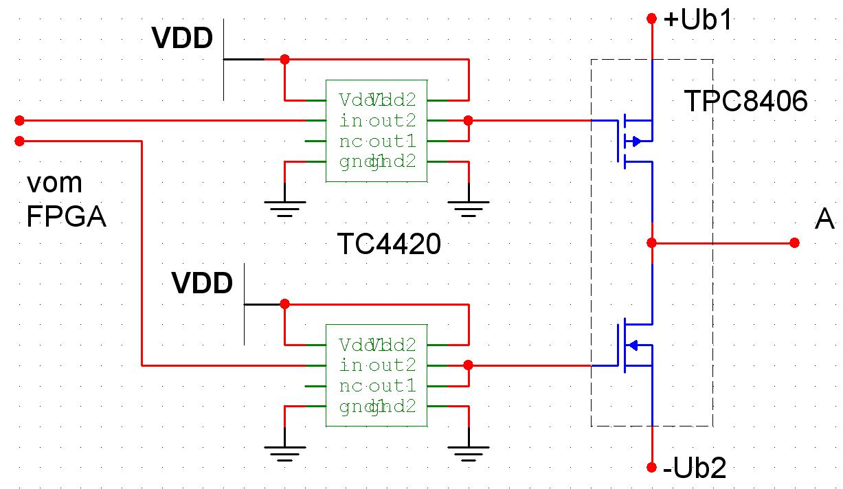

von Dete K. (dete)
ich habe jetzt einen Driver rausgesucht.
Den Tc4420. Laut dem "Power MOSFET Driver Calculator" von Microchip
müßte der von von den Werten her passen.
Schaut euch bitte mal das Bild an. so hab ich mir das gedacht.
Mit den unteren Driver am N- Fet hab ich noch Zweifel wegen der
Potentiale.
gruß dete
von spess53 (Gast)
Hi
Potentiale.
Mit dem oberen solltest du die auch haben.
MfG Spess

von David M. (md2k7)
Die Gatespannung muss in Bezug auf Source des jeweiligen MOSFETs
anliegen. Du wirst weder den oberen noch den unteren MOSFET abschalten
können, da du das Potenzial nicht erreichst.
Vergiss' die Abblockkondensatoren am TC4420 nicht, die Spitzenströme
sind extrem. Am besten sowohl 100 n oder 1 µ Keramikkondensator (direkt
an die Pins) als auch 10 µ Elektrolyt (oder Tantal) in die Nähe. Die
Leitungen vom Treiber zum Mosfet - inklusive Rückleiter, also bei dir
dann auch +Ub1 und -Ub2 - müssen so kurz wie möglich sein.
David

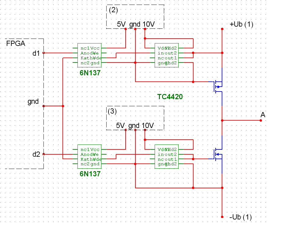

von MaWin (Gast)
Der PMOSFET braucht eine Gate-Spannung von +Ub bis +Ub-10V, der NMOSFET
eine Gate-Spannung von -Ub bis -Ub + 10V. Da Ub - -Ub durchaus kleiner
5V sein kann, muss die Gate-Spannung von VDD hergeleitet werden.
Da vermutlich nicht mal dauernde PWM vorausgesetzt werden kann, sondern
es auch bei statischer Ansteuerung funktionieren können soll, muß man
potentialfreie Spannungswandler einsetzen, die VDD auf +Ub und -Ub
trnsportieren. Die versorgen Gate-Treiber. Die werden ihrerseits vom
FPGA angesteuert, das könnte man mit schnellen digitalen Optokopplern
wie 6N137 machen, aber einfacher mit Level Shiftern in der Art, wie der
IR2110 die floating high side trennt.

von MaWin (Gast)
> kannst du bitte erklären was du mienst mit gate spannung
> herleiten von Vdd
Na wenn Ub kleiner 5V ist, hast du keine Spannung, aus der du dein Gate
ausreichend aufsteuern könntest. Also musst du die Spannung von dort
holen, wo auch was zu holen ist, weil sie immer ausreichend hoch ist, in
deinem Fall also von VDD. Und du brauchst sie 2 mal, und du brauchst
ausreichend viel Strom um das 1.2nF Gate 2 Millionen mal pro Sekunde
umladen zu können, also ca. 5 Watt pro MOSFET-Treiber.
Also 2 DC-DC Wandler von 5V auf 9V z.B. von Traco mit 5W. Die Eingänge
kommen an VDD, an den Ausgang eines jedem kommt jeweils ein
MOSFET-Treiber, und + des einen wird mit +Ub verbuden, - des anderen mit
-Ub.
> Ich kann die Treiber nicht direckt an den FPGA anschließen?
Nein. Kein gleicher Massebezug.

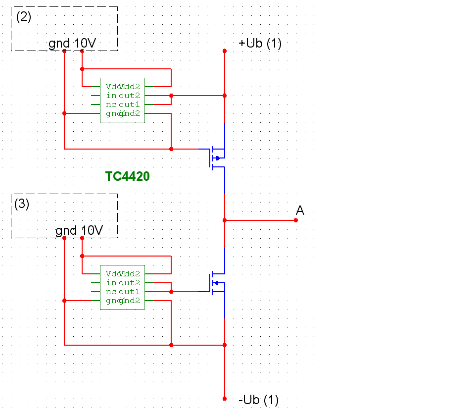

Ich will an "A" (siehe Bild oben) ein bestimmtes Potential anliegen
haben. z.B. 10V, dann stelle ich +Ub auf 10V ein und schalte den oberen
Mosfet durch
gleiches gilt für -Ub.
Es kann dann auch vorkommen das beide Spannungen unter 5V liegen oder
eine sogar auf Masse.
z.B. stelle ich +Ub = 1,5V und -Ub = 0,5V ein, damit das Rechtecksignal
am Ausgang zwischen -0,5V  und +1,5V liegt.
von BMK (Gast)
Könnte es sein, dass hier der beliebte Denkfehler vorliegt, dass ein
MOSFET stets mit einer Gatespannung in Bezug zu GND angesteuert wird?
Das ist mitnichten so, er möchte eine 'Ugs' also in Bezug zu Source!!!
Das heisst für den unteren TC4420 eine Verbindung GND mit -Ub2 (NMOS)
Und für den oberen TC4420 eine Verbindung VDD mit +Ub1 (PMOS)
So, der untere TC lässt sich jetzt mit 5V ansteuern.
Beim oberen floatet aber Uin wegen der Anbindung VDD mit +Ub1
Da müsste man also Uin über einen Level-Shifter ansteuern.
Ungeändert funktioniert diese Schaltung also nur für eine Spannung:
VDD = +Ub1 = 5V
GND = -Ub1
von Dete K. (dete)
> Das ist mitnichten so, er möchte eine 'Ugs' also in Bezug zu Source!!! <
richtig, (siehe Bild 1)
in den Fall (V4 = 10V) ist jetzt der unten der NMOS durchgeschalten und
an "A" liegt jetzt mein Potential von -Ub.
setze ich V3 auf 10V und V4 = 0V dann ist der PMOS durchgeschalten und
an "A" liegt das Potential von +Ub.
somit würd ich auch unter 5V kommen.
schließe ich jetzt anstatt der Batterie den TC4420 (siehe PDF, figure
1)an, müßte das genauso funktionieren.
die 2 mosfet driver werden jeweils durch ein separate Spannungsquelle
versorgt (siehe bild 2) die keinen Bezug zueinander haben.
Lege ich an "in" vom TC4420 ein "low" an gibt er am "output" Vdd=10V
raus und der jeweilige Mosfet wird durchgeschalten.
um beide Mosfet driver vom FPGA anzusteuern benutze ich die von MaWin
vorgeschlagenen Optokoppler. diese werden von der Spannuungquelle
versorgt die auch den jeweiligen Treiber versorgt. (siehe Bidl 3)
meine Fragen:
- Hab ich irgendwo nen Denkfehler drinn? klappt das so?
- erfüllen die Driver so ihre Funktion ? (die Mosfet müssen bis 2MHz
schalten werden)
- hab ich, abgesehen von den Abblockkondensatoren die Ich der Übersicht
halber rausgelassen habe, Bauteile vergessen?
gruß dete
von spess53 (Gast)
Hi
Ja. Die 6N137 haben Open-Kollektor-Ausgänge. Da fehlen Pull-Ups.
MfG Spess
von Dete K. (dete)
aaaahhh , na klar stimmt !!
also vom kollektor nach Vdd, R=350 Ohm
danke für die info
gibst nochwas?
von MaWin (Gast)
Und 'nen Strombegrenzungswiderstand bei der LED vielleicht auch.
Bild_2 der obere TC4420 ist abenteuerlich, geht vermutlich aber auch.
Die zusätzlichen 5V sind natürlich aufwändig.
Aber man solte sich noch Gedanken machen, wie man verhindert, daß im
Einschaltmoment, wenn die Elektronik noch nicht hochgefahren ist, beide
MOSFETs leiten.
von Dete K. (dete)
ok, danke für die tips
Strombegrenzungswiederstand zwischen FPGA und LED, ok
Warum sieht der obere TC4420 abenteuerlich aus?
die 5V erzeuge ich aus den jeweiligen 10V mit nen fetspannungsregler
jeweils der optokoppler uns "sein" TC4420 haben doch ne gemeinsame
masse.
Ich denke das muß klappen
MOSFETs leiten.<
am FPGA werden die Ausgänge D1 und D2 auf low gelegt, somit liegt am
ausgang des Optokopplers nen High an und damit ein low Ausgang (besser
0V) aus Ausgang der Treiber, somit sind beide gesperrt. An "A" liegt
dann ein Tristate an
von MaWin (Gast)
Na ich hätte ihn jetzt so angeschlossen:
+10V --+--+---------+-- +Ub
     Vdd1 Vdd2      |S
          Out1--+--|I
          Out2--+   |
        GND
GND -----+
aber deine Schaltung kann auch funktionieren.
von Dete K. (dete)
ich kann nicht ereknnen welche schaltung besser ist.
der einzigste Unterschied der mir auffällt ist das bei deiner schaltung
der Mosfet invertiert geschalten wird.
meine:
+10V --+--+          +-- +Ub
     Vdd1 Vdd2       |
          Out1-------+
          Out2--+    |S
        GND
GND -----+------- G
liegt an "in" ein Low an, dann liegt "out" gegen "gnd" die Vdd=10V an.
der Mosfet schaltet.
bei dir:
     Vdd1 Vdd2      |S
          Out1--+--|I
          Out2--+   |
        GND
GND -----+
es gibt jetzt aber keinen spannungsunterschied mehr zwischen "Vdd" und
"out" --> somit ist der Mosfet gesperrt.
was dann nur in der Ansteuerung im FPGA berücksichtigt würde.
ich muß jetzt noch das datasheet vom TC4420 nochmals durchgehen. Damit
ihr mir sicher sein kann das der Treiber den Mosfet sauber bis 2 MHz
schaltet.
gruß dete
von MaWin (Gast)
> deiner schaltung der Mosfet invertiert geschalten wird.
ja.
Bei der von mir angedachten Schaltung wird nur die Signalleitung In und
die Gate-Leitung Out mit 2MHz im Potential umgeschaltet, bei dir wird
die ganze Versorgungsspannung mit GND und VDD1/VDD2 des MOSFET Treibers
um diese 10V hin und hergerissen. Da ich davon ausgehe, daß die
Signalleitung eine geringere Kapazität nach aussen hat als die gesamte
Schaltung, würde das weniger EMV Störungen ergeben und weniger
kapazitive Umladung. Allerdings ist das Gate mit über 1nF natürlich so
hcohkapazitiv, daß die Grösse des Effektunterschieds fraglich ist.
von Dete K. (dete)
interessante Sicht, klingt logisch
vielen Dank für die Tips
ich werde deine schaltung nehmen
und mich, wenn ich die schaltung aufgebaut und getestet ist melden
Gruß dete und schönes WE an alle

Grüße,
Markus
von Dete K. (dete)
Guten Morgen an alle,
wie versprochen melde ich mich.
Also Treiberschaltung von oben funktioniert 100% bis etwa 2,3MHz.
Hat nur etwas gedauert, da ich die einstellbaren Spannungsquellen (mit
+Ub1 /-Ub1  oben im bild gekennzeichnet) noch mit aufgebaut habe.
Vielen Dank an alle
Gruß Dete
