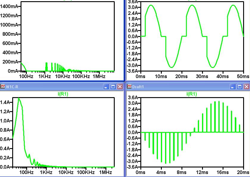

Ist doch alles ganz klar und einfach!
Was für eine Frage! Woher sollen wir das wissen? Wir kennen die
Schaltung nicht.
Und ja, links sind 2 FFTs. links unten sieht man doch 50Hz, könnte also
mit den Bildern rechts zusammenhängen, aber eher unten rechts, weil oben
links mehr Oberwellen haben müsste.

also links und rechts hängen hier zusammen. Links siehst du die FFT des
Rechts angezeigten Pegel-Zeit-Verlaufes.
Der obere (rechts oben) Pegel-Zeit-Verlauf ist halt nicht schön
Sinusförmig, da hier Oberwellen vorhanden sind.
Der untere Pegel-Zeit-Verlauf ist halt schön Sinusförmig, der Rest in
der FFT kannst mal als Rauschen unter den Tisch fallen lassen.

ja was beudeten die Hz zahlen unten, bedeutet das zum Beispiel dass bei
grün bei 50Hz also der Grundschwingung 1,5A nur durch Oberwellen
hervorgerufen werden?

So in etwa kann man man das interpretieren.
Wenn du eine perfekte 50Hz Sinusschwingung mit einer Amplitude von zb 2A
hättest, dann würdest du in der FFT lediglich eine einzige Linie bei
50Hz sehen, die von 0 bis 2A gehen würde.

Sobald irgendwas von der Sinusform abweicht, hast du Oberwellen. Im
allgemeinen nimmt deren Amplitude mit der Ordnung der Oberwelle ab.
Signifikante Unterschiede gibt es oft mit den harmonischen <->
unharmonischen. Das ganze ist ein ziemlich weites Feld :-)

Mann kann sich jeden Signalverlauf als eine Überlagerung von
Sinusschwinungungen vorstellen.
Die FFT macht genau die Umkehrung: Gegeben ein beliebiger periodischer
Signalverlauf. Sie beantwortet die Frage: Welche Sinusschwingungen
(Freuquenz und Phase) müsste man überlagern, damit genau der beobachtete
Signalverlauf herauskommt?
Schau die deine Bilder an. Du hast keine exakte Sinussschwingung :-)
Hier (unten)
http://de.wikipedia.org/wiki/Rechteckschwingung
ist zb gezeigt, wie eine Rechteckschwingung entsteht, wenn man immer
mehr Sinusschwingungen mit der richtigen Frequenz und Phase addiert (und
daneben ist dann auch das FFT Spektrum dazu angezeigt, man sieht wie
immer mehr Linien im FFT Spektrum auftauchen). Besonders schön sieht man
das auch in der Animation auf der Seite, wie sich die Überlagerung von
immer mehr Sinusschwingungen immer näher an die Rechteckschwingung
annähert.

Besser, glaube darauf gibt es keine wirkliche Antwort, das untere grüne
ist ein Betragsspektrum, das obere rote ein analoges. du kannst das eine
aus dem anderen erzeugen, wenn du das signal aufgezeichnet/zeitverlauf
mit der entsprechenden abtastung vorliegen hast.
Was hast du denn damit vor bzw. was soll denn sinn und zweck der sache
werden?

Alle Beiträge, deren Frequenz nicht 50Hz beträgt, sind reiner
Blindstrom. Selbst die 50Hz Komponente wird eine Phasenverschiebung
aufweisen. Diese lässt sich aufspalten in einen Anteil, der in Phase ist
und einen Anteil, der nicht in Phase ist. Nur diejenige Komponente mit
50Hz und Phase 0° ist wirkleistungsbildend. Von daher gesehen ist das
grüne Signal deutlich schöner als das rote.
