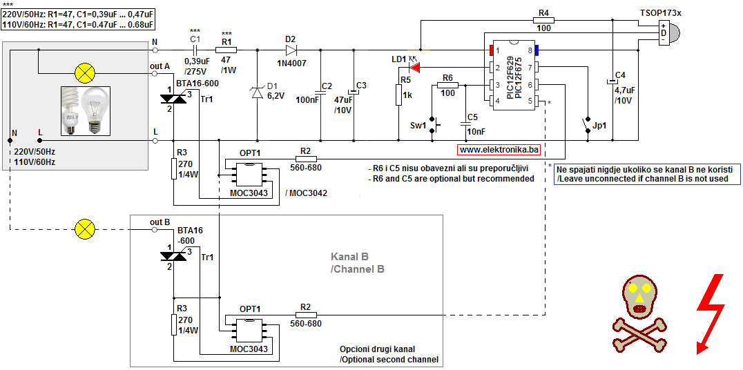

ich bin Physik-Student und stümpere neuerdings elektronisch ein bisschen
in der Gegend herum. Ich bin über die Schaltung im Anhang gestoßen
(Liste mit Abkürzungen in "parts.txt" auf Engl.). Was mich arg wundert,
weil so noch nicht gesehen ist, dass der µC über eine Gleichriter- (D2)
und eine Zener-Diode (D1) an Netzspannung mit Strom versorgt wird. Was
sagt ihr dazu? Ist das sicher und auch für den Dauerbetrieb geeignet?
Welchen Typ Zender-Diode braucht es_
Würde mich über Auskunft und ausführliche Kommentare dazu sehr freuen.
Bin skeptisch gegenüber der Schaltung.

Das funktioniert durchaus, der Kondensator C1, den du unerwähnt lässt,
dient auch als (fast verlustloser) Vorwiderstand.
Die Schaltung ist eben nicht berührungssicher (steht ja auch dabei),
dafür billig.

mir erscheint der Spannungswert der Z-Diode etwas hoch.
Wenn sie tatsächlich 6,2V hat und über die Diode 0,7V abfallen, bekommt
der PIC 5,5V als Versorgungsspannung. Das ist das zulässige Maximum des
Controllers.
Ich würde für die Diode eine mit 5,6V benutzen; dann kommen nach der
Diode noch etwa 4,9V heraus (was auch ausreicht, aber nicht an der
Grenze des Zulässigen ist).
Zur Leistung: ich würde eine mit 1,3W Leistung verwenden. Denn sie
könnte im Betrieb recht warm werden ...

Das Kobndensatornetzteil kann ca. 20mA Strom liefern. Wenn du den
433MHz-Empfänger verwendest, achte auf dessen Stromaufnahme. Denn auch
die MOC-Ooptotriacs brauchen im eingeschalteten Zustand etwa 7mA pro
Stück ...

Nennt man kapazitives Netzteil. Siehe:
http://dse-faq.elektronik-kompendium.de/dse-faq.htm#F.9.3
Das ist schon gefährlich, weil der uC an Netzspannung hängt, man weiss
ja nicht, wie rum die Sc haltung an Phase und Null angeschlossen ist.
Daher ja auhc der Totenkopf. Aber wenn die Schaltung keine Verbindung
nach aussen hat, und gut isoliert eingebaut wird, geht das.
Allerdings ist die von dir gepostete Schaltung eher unsinnig, weil die
Steuerung der TRIACs dann über MOC3043 Optokoppler doch galvanisch
getrennt funktioniert. Den hätte man sparen können.
Und ZD1 sollte grösser ein (einen höhere Spannungswert) damit man den
Elko C3 auf eine höhere Spannung aufladen kann, die dann in den 1/100
Sekunde der ausbleibenden Netzspannung abfallen kann, und die regelt man
mit einem 7805 (oder Vorwiderstand und 5V1 Z-Diode) dann als konstante
Spannung nach.
C1 muss ein X2-Kondensator (sicherheitsrelevant) sein, R1 ein
Sicherungswiderstand.
Durch den MOC3043 kann die Schaltung nicht dimmen. Das erspart die
Entstördrossel in Reihe zur Glühlampe. Allerdings fehlt der Schaltung
der Snubber, die Lampen können also beim einstecken der Schaltung in die
Netzsteckdose kurz aufblitzen (gezündet werden für 1/200 Sekunde).

Allerdings bildet genau dieser Kondensator für Surge einen Kurzschluß,
weswegen diese Kondensatornetzteile nicht unumstritten sind...

die Spannungsfestigkeit von 275V für C1 sind sehr knapp bemessen.
Notfalls mag diese ausreichen, wenn es sich um den Wert für die
zulässige Wechselspannung handelt. Neben der Eigenschaft als
X2-Sicherheitskondensator sollte die DC-Festigkeit bei 400V oder besser
630V liegen.
Mit R1=47R fließen im Moment des Anklemmens bzw. Einschaltens der
Sicherung durchaus etwa 6A, wenn dies bei maximaler Spannung geschieht.
Daher ist die Z-Diode so auszusuchen, dass sie solch einem kurzzeitigen
Spitzenstrom widersteht. Im Normalbetrieb wird der Strom jedoch maximal
bei den genannten ca. 20mA liegen, so dass die Dauerleistung erträglich
sein dürfte.
Wie schon erwähnt, ist die Surge-Festigkeit solch einer Schaltung
durchaus problematisch. Da kann einem schnell die Z-Diode um die Ohren
fliegen. Verursacht sie einen Kurzschluss, ist das nicht so schlimm, da
die Gesamt-Stromaufnahme nur unwesentlich ansteigt. Wird sie jedoch
hochohmig, werden plötzlich alle Schaltungsteile mit Netzspannung
versorgt. Vermutlich wird
zwar irgendeine Substratdiode die Spannung begrenzen, trotzdem ist
anzunehmen, dass der Schaden dann recht hoch wäre.

Über C1 sollte noch ein ausreichend spannungsfester Widerstand von
1Mohm, um C1 zu entladen. Sonst kann man sich durchaus einen Zucker
wegholen, wenn man im richtigen Moment den Stecker zieht und an die
Kontakte kommt.
