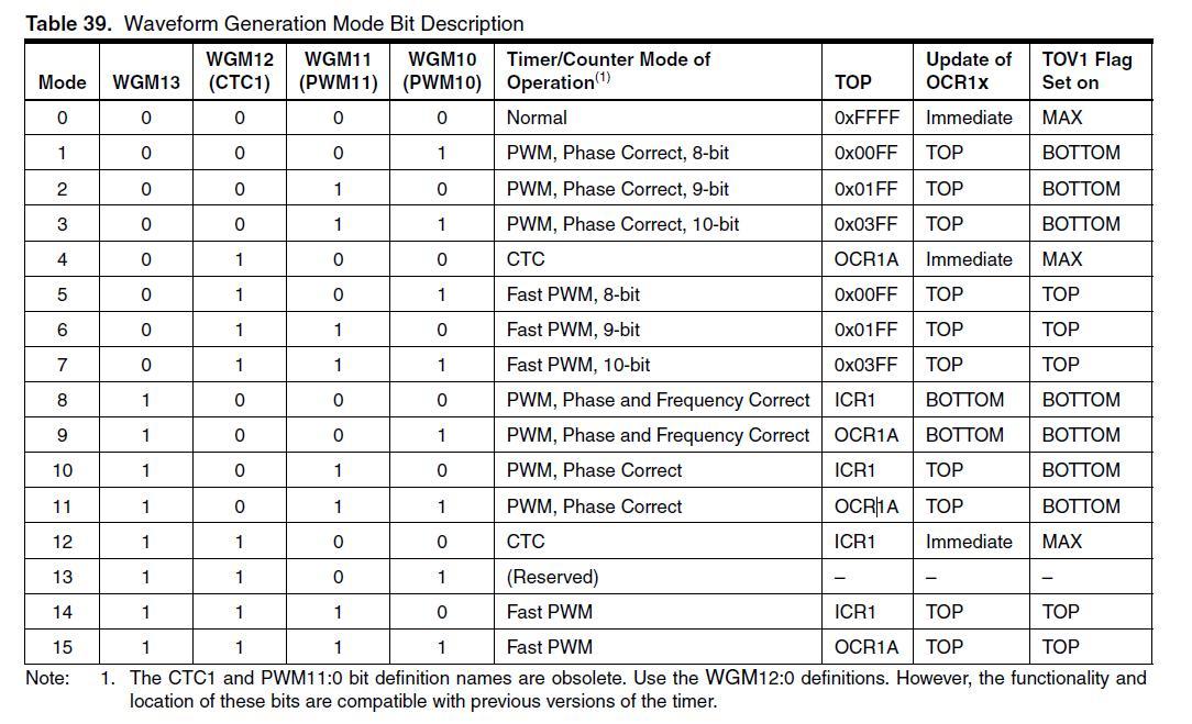

Das Problem was ich habe ist, wie ich in Assembler bei einem ATmega8 die
Frequenz einstellen kann. Bei meinem beispiel hier habe ich lediglich
eine Frequenz von ca. 30Hz, brauche aber 500Hz.
       .EQU XTAL = 4000000
        LDI temp1, 1<<COM1A1 | 1<<WGM11
  OUT TCCR1A, temp1
  LDI temp1, 1<<WGM13 | 1<<WGM12 | 1<<CS10
  OUT TCCR1B, temp1
Vielen Dank für euere Hilfe!

Du benutzt den PWM-Modus 14 (festgelegt durch die WGMxx Bits)
In diesem Modus zählt dein Timer
0, 1, 2, 3, ... , x-2, x-1, x, 0, 1, 2, 3, ... , x-2, x-1, x
wobei das x die Zahl ist, die im ICR1 Register steht. (Siehe Datenblatt,
der TOP Wert)
Die Frage ist jetzt: wie gross muss x sein, damit der Timer in 1 Sekunde
genau 500 mal bis x zählen kann. Oder was gleichwertig ist: Wie gross
muss x sein, damit der Timer in 1/500 Sekunde einmal bis x zählen kann.
Der Rest ist Arithmetik auf Grundschulniveau. Das kriegst du hin.

Hallo Karl Heinz,
meine Rechnung:
F = 4Mhz = 0.25µs
Soll = 500Hz = 0.2ms
Zählschritte = 0.2ms/0.25µs = 8000
ICR1 vorladen mit: 2^16 - 8000 = 57536 = 0xE0C0
Hab ich gemacht, ohne Erfolg. LED blinkt mit 40ms.
Was mache ich falsch?
  OUT TCCR1A, temp1
  OUT TCCR1B, temp1
  LDI temp1, 0xE0
  OUT ICR1H, temp1
  LDI temp1, 0xC0
  OUT ICR1L, temp1
Hi
Falsch. Nichts mit Vorladen. ICR1 ist dein Top-Wert. Also der Timer
läuft von Null bis ICR1 und fängt dann von Null wieder an. ICR1 musst du
also mit 8000, oder genaugenommen 7999, laden.
MfG Spess
