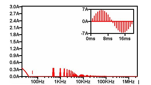

hallo zusammen auf mein Thema gestern zurückzukommen, kann ich in dem
beiliegenden Bild sagen dass der Bildstrom der durch die Oberwellen
hervorgeruden wird, bei einer Stromaufnahme von 7A bei maximal ca. 300mA
liegen?
Oder wie würdet ihr das Bild beschreiben?
Warum ist nach dem anfangsstrom eine ganze weile nichts mehr und dann
fängt es wieder an?
mfg

ich würde gerne wissen ob die Interpretation über mein Bild richtig oder
falsch war...
"Der Blindstrom, der durch die Oberwellen hervorgerufen wurde, ist
maximimal 320mA groß"
Eine weitere Frage bezüglich der Frequenzen in Abhängigkeit der
Stromstärke lautet:
"Warum ist nach dem Abfallen des Stromes im ersten drittel, kaum
aktivität mehr vorhanden, diese jedoch zu einem späteren Zeitpunkt
wieder auffacht."

mir sind die beiden Graphen unklar. Ich vermute, das rechte obere Bild
ist das mit 800Hz abgetastete Signal im Original.
Das abgetastete Signal scheint ein (lupenreiner) Sinus mit 50 Hz und der
Amplitude 7 zu sein.
Wenn Du nun eine FFT (!) dieses Signals mit 24 Abtastwerten machst,
stellen sich einige Fragen. Typischerweise arbeitet die FFT mit
2er-Potenzen, erwartet also ein Eingangssignal der Länge 32. Wenn die
fehlenden Werte mit 0 angenommen werden, sollte das Ergebnis der FFT
genau 32 Werte umfassen. Dir ist vermutlich bekannt, daß die ersten 16
Abtastwerte den Bereich 0-400 Hz abbilden und die folgenden den Bereich
-400Hz bis 0Hz. Dein FFT-Ergebnis deckt den Bereich bis in den
MHz-Bereich ab, was ich mir nicht erklären kann. Was ist das für eine
FFT gewesen?
Darüberhinaus liefert die FFT ein komplexwertiges Signal, Deines ist
reell -> wird die Amplitude angezeigt?
> Es ist ein 800Hz Rechteck, der eine 50Hz Amplitudenmodulation drauf hat.
> Die 800Hz Rechteck machen einen Sinc(=Sin(x)/x) im Spektrum.
-> Das macht Sinn, wenn das obere rechte Signal mit mehreren MHz
abgetastet wird:  aber wozu soll das gut sein? Was für eine Abtastrate
hast Du verwendet?

Das kleine Bild ist der aufgenommene Strom, ich habe in einer simulation
die Netzspannung mit 2kHz zerhackt und dabei den Strom aufgenommen.
Das große bild zeigt die FFT die daraus entstanden ist. Die abtastpunkte
weis ich nicht genau könnte es sein das es diese sind: 262144
Diese Zahl kann man einstellen wenn man eine FFT macht.

ich fürchte, Du kommst nicht drumherum, die Randparameter erst einmal
sauber zu erfassen, Abtastrate und Länge der FFT und Dein Signal.
IMHO ist eine FFT der Länge 262144 ein wenig lang. Deine Formulierungen
deuten- sorry- darauf hin, daß Du leider kaum Erfahrung mit der FFT
hast. Und hier solltest Du besser ansetzen (Abtasttheorem,
Fouriertransformation, Diskrete Fouriertransformation).
Wenn Du das Signal, das Du per FFT analysieren willst, in einem
mathematischen Ausdruck geschlossen darstellen kannst, könntest Du auch
direkt die Fourier-Transformierte bestimmen. Das kostet Mühe, aber dann
weißt Du auch genau, was Du simulierst und was herauskommen muß.

Zum Spektrum selbst: Bist Du dir sicher, dass dieses Spektrum zu diesem
Signal gehört?
Erstens ist im Spektrum ein 10Hz-Anteil zu erkennen, der im Signal aber
nicht vorhanden ist.
Zweitens gibts im Spektrum keine besonders ausgeprägte Komponente bei
2kHz. Vor allem ist es nicht die erste. Zu erwarten wäre eine Komponente
bei 50Hz, dann eine bei Deiner Schaltfrequenz und die restlichen bei
ungeradzahligen Vielfachen der Schaltfrequenz (weil das Signal
halbwellensymmetrisch ist).
Nunja, wie auch immer Du zu diesem Spektrum gekommen bist: Irgendwas
scheint nicht ganz zu passen. Liegt Deine Schaltfrequuenz nicht eher
zwischen 400Hz und 500Hz?
Nein. Ganz und gar nicht. Die Summe aller ausser Frequenz und Phase
liegenden Komponenten ergibt die Blindleistung. Dieses Signal wird wohl
deutlich mehr Blindanteile haben als Wirkanteile (an der Quelle versteht
sich). Im Widerstand wird alles verheizt, was da ist.
Es ist von Hand recht mühsam, Dein Signal in eine Fourierreihe zu
entwickeln, da es aus vielen kleinen Stückchen besteht, die man
aufintegrieren muss. Dazu habe ich grad keine Zeit (Lust schon).
Die ganze Fouriertheorie ist nicht trivial. Vor allem kann man die in
Phase liegende Komponente nicht aus dem Spektrum ablesen. Das was Du
ablesen kannst, ist sqrt(a^2+b^2) für a,b die jeweilige Komponente.

nur zur Erläuterung:
Das würde ich auch nicht machen wollen, ist auch nicht notwendig.
Deshalb ja mein Vorschlag, das Zeitsignal in drei Schritten:
Zeitsignal:              Bildbereich (Fouriertransformierte)
Rechteck ->              sinx/x
  gefaltet mit ->          multipliziert mit
Pulsfolge  ->            Dirac-Pulsfolge
  multipliziert mit ->     gefaltet mit
50Hz-Sinus ->            Dirac-Pulse bei -50Hz, 50Hz
qualitativ (!) graphisch zu ermitteln. Eine Faltung ist in der Rechnung
eher unangenehm, läßt sich für diesen Fall (!) sehr gut zeichnerisch
erledigen.
Wie das geht -> Föllinger (oder andere Literatur).
Das Ergebnis kann man dann mit dem FFT-Ergebnis vergleichen. Von E.O.
Brigham gibt es auch ein Buch, das sich mit dem Zusammenhang
Fouriertransformation und FFT sehr anschaulich beschäftigt (Titel
vergessen).
Ich halte es für problematisch, die FFT auf ein Signal anzuwenden und
nicht zu wissen, was man da eigentlich tut. Bei dem Signal rechts oben
ist der Weg über die Fouriertransformation IMHO machbar und sauber. Die
Mathematik zur Fourier-Thematik ist sicher nicht einfach, aber wenn man
Instrumente wie die FFT einsetzen will, muß man sie auch verstehen.
Sonst kann es eine ganz arge Raterei werden..

Natuerlich gibt es eine 50Hz Komponente. Die AM Huellkurve. Das
Geschmier unterhalb 50Hz koennte auch von nicht-periodizitaet kommen.
Moeglicherweise wurde eine einzelne Sinusperiode von 20ms mit einer
Repetitionszeit von unendlich berechnet.

Eine Fourierreihe und eine Fouriertransformation sind nicht das Gleiche.
Grundsätzlich ist es schon richtig, was Du bezüglich der Transformation
sagst (mit Rechteck falten etc.). Die Sache hat aber einen Haken: Wir
haben keine Delta-Folge. Nicht einmal annähernd (bei 100kHz ist schon
nichts mehr da, was für lange Anstiegszeiten spricht). Christian hat das
Signal mit ein paar Transistoren erzeugt (simuliert). D.h. man muss ein
Rechteck mit einer gewissen Breite annehmen. Und schon wird es deutich
schwieriger...
Ist es. Sofern das Programm seine Arbeit richtig macht, ist es
unproblematisch. Hier scheint mit dem Spektrum aber etwas nicht ganz zu
stimmen.
Das 10Hz-Zeug könnte wirklich von Asymmetrie kommen, wie hacky schon
sagte. Am Signal ist zwar nichts zu erkennen. Aber das Programm sieht da
möglicherweise etwas.
Zu den 50Hz: Die sind definitiv dabei. Wenn Du das Ding in eine
Fourierreihe entwickeln würdest, integrierst Du über eine viertel
Periode des langsamsten Anteils. Und das sind die 50Hz. Da entsteht die
Komponente.
