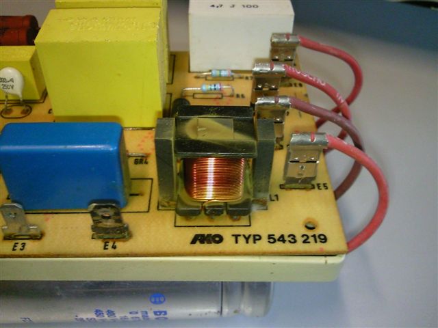

Hallo zusammen, bräuchte eine Spule wie im Anhang zu sehen. Da der Kern
offenbar in Mitleidenschaft gzogen worden ist, müsste dieser evt auch
neu werden. Ich suche einen Dienstleister oder Hobbybastler der mir eine
solche Spule wickelt. Ich würd selbst machen, habe aber weder passenden
Draht noch Spulenkörper/Kern. Es geht um eine einzelne Spule als
Ersatzteil (Weidezaungerät vom Kumpel.)
Wenn sich jemand findet, zähle ich die Wicklungen oder sende die ganze
Spule zu.

Evtl gibt es diese Spule ja so vom Hersteller fertig zu kaufen.
Ansonsten eben Typen-Nr ablesen, den Spulenkörper kaufen und den Draht
selbst aufwickeln.

Ich meinte den Hersteller der Spule. Der ist sicher irgendwo
aufgedruckt.
Erstmal auslöten und Abwickeln.
Nicht vergessen dabei die Windungen zu zählen.

vielleicht erstmal den I-Teil des EI-Kerns suchen und wieder aufkleben.
Dann wird das Teil wohl wieder funktionieren.

Ich würde den Übertrager / Trafo mal auslöten und durchmessen, Windungen
zählen und dann durch einen Standart-Printtrafo ersetzten. Soweit ich
weiss sind Weidezaungeräte meistens ein AMV und dahinter ein Trafo
gehängt! Von  daher stufe ich dieses Bauteil soweit es der output-Trafo
ist eher als unkritisch ein. Rechtlicher Hintergrund ist mit Zulassung,
etc und Bastelarbeit zu überprüfen. Alle Angaben ohne Gewähr - ich
übernehme keine Verantwortung!!!

Wenn ich das richtig sehe: ist es die übliche Drossel im AKO
Standardaufbau für an 230V AC angeschlossene Weidezaungeräte?
Da habe ich erfolgreich eine simple 22uH 3A Ferritdrossel als Ersatz
verwendet in diesen Fällen.

Der Laden
http://ibk-knecht.de/
ist darauf spezialisiert, die Daten solcher Spulen rauszufinden,
und er kann dann auch ein Muster liefern.
Da es aber um ein Weidezaungerät geht,
ist es sicher billiger, ein neues Weidezangerät zu nehmen.
Die Spule könnte sicherheitsrelevant sein.
Dazu müsste man mal den Schaltplan abzeichnen und rausfinden, wo die
Spule sitzt. Ist sie am Batterieingang, soll sie nur Funkentstördienste
erfüllen. Das tut dann jede Drossel mit ungefähr ähnlichen Werten die
nicht mal mechanisch passen müsste (oder notfalls eine Drahtbrücke).
Hier gibt's alles zum selberwicklen:  http://www.spulen.com/
