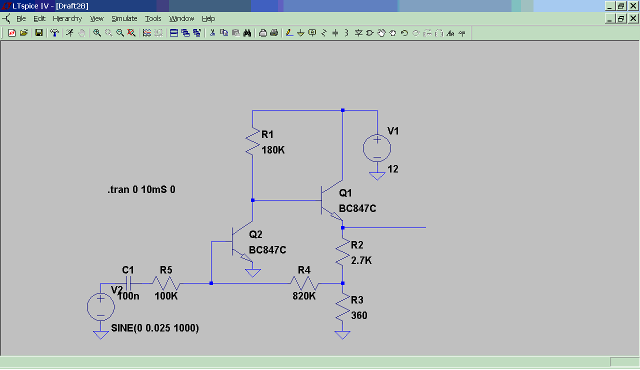

von Helmut L. (helmi1)
Nur so mal als Vorschlag. Das auf PNP umzustricken ueberlasse ich dir.
Auch die Erklaerung der Berechnung.
Gruss Helmi

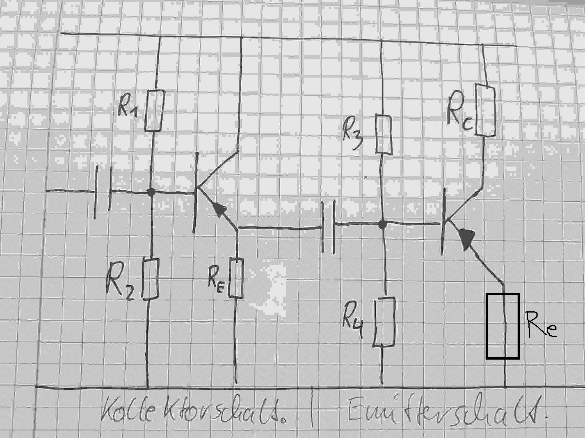

von Tobias S. (bias999)
hatte auch schon was entworfen lauf meinem Lehrbuch/tabellenbuch
von karadur (Gast)
Hallo
dann schreib dir jetzt zu deinem Entwurf mal die Eigenschaften auf.
Was bestimmt den Eingangswiderstand?
Was verstärkt wie?
Wo wird die untere Grenzfrquenz festgelegt?
Tip: der rechte Transistor sollte einen Emitterwiderstand bekommen.

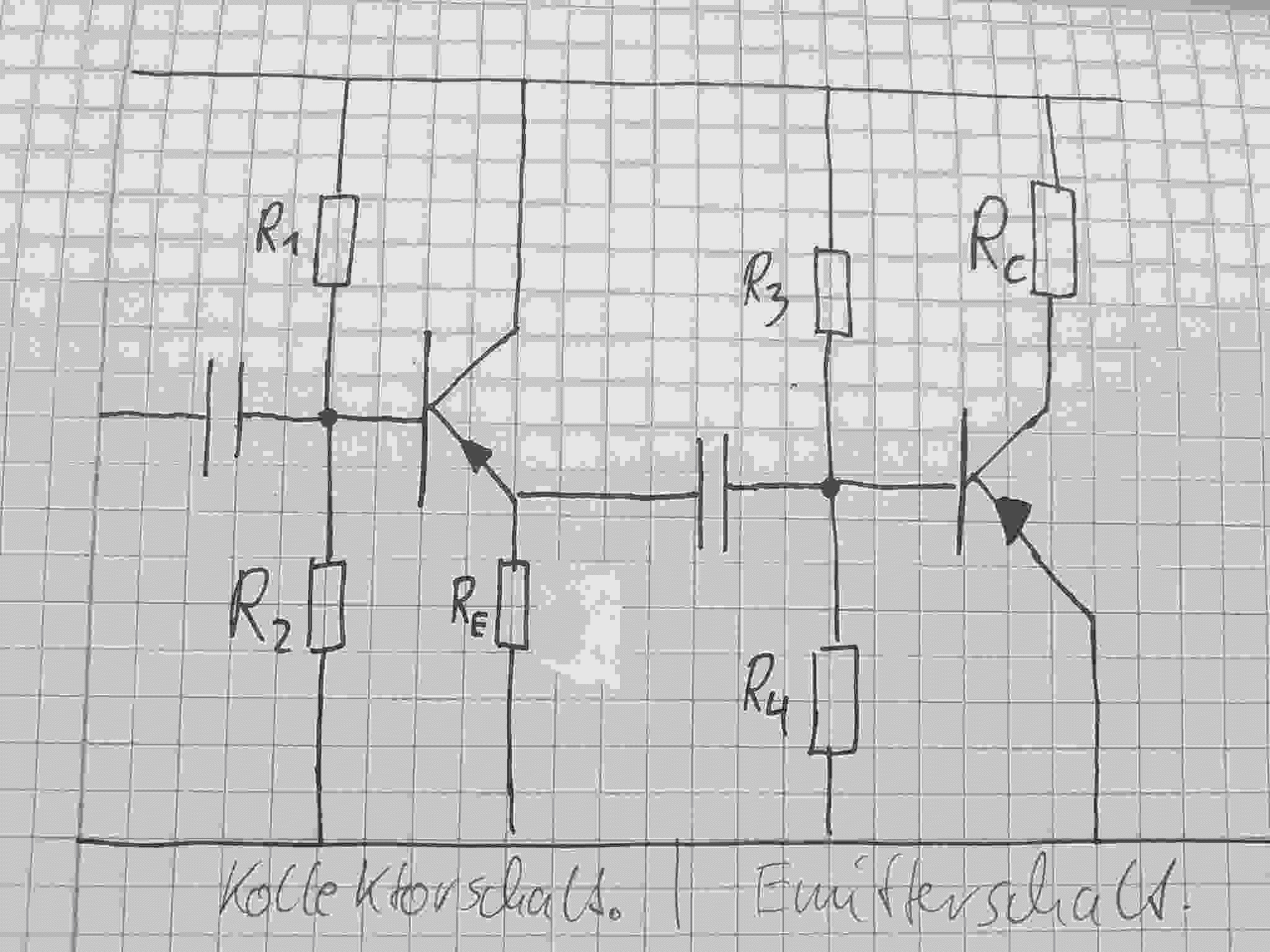

von Manfred von A. (dipol)
Aber der Gegenkopplungswiderstand für die geforderten V=50 fehlt noch...
so müsste es jetzt denk ich korrekt sein...Aber nach welchen Daten soll
ich die Widerstände/Kondensatoren nun dimensionieren?
Der Vorschlag von "helmut" sieht erstmal klasse aus, aber ist halt
"npn". Wenn ich wüsste wie ich es ändern muss, wäre es noch besser :-)
Na der wird der Helmut mal nicht so sein und dir die Lösung sagen.
1.  Alle BC547C  werden durch BC557C ersetzt
2.  Alle gepolten Elkos werden umgedreht
3.  Die Versorgungsspannung wird umgepolt.
Damit solltes du klar kommen.
