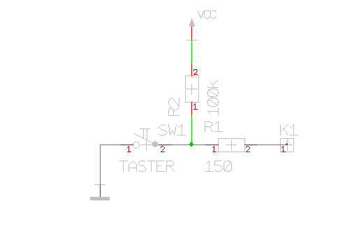

Taster an GND und der andere Anschluß über einen (ca.) 100k-Widerstand
an Vcc. Der µC-Eingang wird über einen 150Ohm-Widerstand an die
Verbindung 100k - Taster angeschlossen.
Diese Schaltung verhindert den Kurzschluß des µC-Pins, wenn statt
Eingang mal das Pin auf Ausgang programmiert wurde. Und wer den Pullup
vergißt, bekommt damit auch keine Probleme.
So ähnlich sehen die Tasterbeschaltungen auf den Atmel-Eval-Boards aus
(z.B. STK600).

Blackbird, tausend dank für den Plan. Frage dazu: Was ist K1? Pin des
µC?
Grüße, Martin

Also bei mir funkts jetzt zu wirklich 100%.
1. Nur den C an den Tastern auslöten. Ansonsten hab ich nichts geändert.
2. Nach Jeder Tastenabfrage hab ich ein _delay_ms(200); zum entprellen.
Ja, ich weis, das ist eine hässliche Lösung. Wird auch noch geändert.
Tutorials zum Entprellen gibts ja genug :)

Bevor du dir damit dein Board kaputt machst, probiers mal so wie ich.
Einfach die 3 Kondensatoren an den Tastern entfernen, die Widerstände
drinnenlassen.
Ist bei mir grad mal 8h her dass ichs gemacht hab, und seitdem läufts
perfekt.
Mein Erweiterungsboard hab ich auch gerade fertiggelötet und die 8
Kondensatoren gar nicht erst reingelötet. Alles Bestens.
