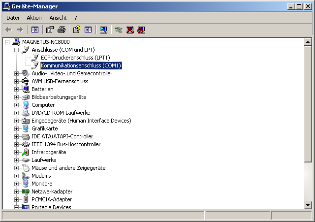

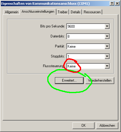

Gast #1692035
NoName schrieb:
> Das komische dabei ist, sobald ich die Verbindung mit Hyperterminal
> schließe, gehn die Leds aus.
Prüfe auf der PC-Seite mal folgende Punkte:
- die Flussteuerung des COM Ports sollte auf "Keine" stehen
- deaktiviere vorsichtshalber den FIFO des COM Ports
Gruß,
Magnetus
