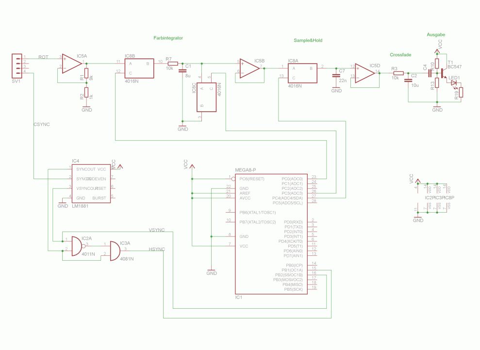

Hallo Forum,
Vor weg: Ich bin bestenfalls ein Hobbywurschtler, also bitte korrigiert
mich an jeder Ecke! :)
Wie schon viele andere versuche ich mich an einem selbstgebauten
Ambilight (eine Technologie von Philips, die die durchschnittliche Farbe
des aktuellen Bildes bzw. Bildsektors mit LEDs nach hinten an die Wand
abstrahlt, zu sehen z.B. bei YouTube oder direkt bei Philips). Die
einzige funktionierende, vollständig dokumentierte Eigenbauversion, die
ich bisher gefunden habe, filmt mit einer Webcam einen zweiten Fernseher
ab und verarbeitet das Kamerasignal mit einem Mikroprozessor. Das ist
aber für meinen Geschmack viel zu unelegant und zu teuer. :)
Ich möchte meine Schaltung direkt ans Scartkabel hängen und die
Farbsignale RGB sowie die Synchronisation auswerten. Letzteres erlaubt
es mir, das Bild in mehrere Bereiche zu unterteilen und für jeden
Bereich eine eigene Farbwiedergabe zu realisieren. In der angehängten
Grafik ist der Einfachheit halber nur ein Farbkanal und ein Bildbereich
implementiert.
Die Idee: Das Farbsignal wird zunächst verstärkt und dann in einem
Tiefpass integriert. Zu welchem Zeitpunkt, also über welchen Bildbereich
integriert wird, bestimmt der von einem Mikrocontroller gesteuerte
Schalter IC8B. Der Tiefpass ist so dimensioniert (tau=80ms), dass selbst
nach den vollen 40ms eines PAL-Bildes die Integration noch
näherungsweise linear erfolgt.
Am Ende jedes Bildes schließt IC8A kurz und erlaubt so die Speicherung
des integrierten Signals per Sample&Hold. Danach wird der Farbintegrator
über IC8C wieder gelöscht.
Der zweite Tiefpass soll für sanfte Übergänge bei abrupten Farbwechseln
sorgen. Ein Tau von 100ms ergibt hier eine maximale Fade-Zeit von etwa
einer halben Sekunde.
Falls das bis hier alles Sinn machen sollte, bleibt meine große Sorge
das "Ausgabe"-Glied. Ich möchte am Ende eine 3W-PowerLED treiben, deren
Helligkeit (also Strom?) linear mit der Spannung über C2 zunimmt und bei
maximaler Signalspannung gerade ihr Maximum erreicht. Ist dazu so eine
Verstärkerstufe, wie ich sie eingezeichnet habe, sinnvoll, und wie
müsste ich die drei Widerstände und den Kondensator dimensionieren?
Andere Überlegung: Ich brauche eine spannungsgesteuerte Stromquelle,
also einen Transkonduktanzverstärker. Da solche OTAs wohl nicht die ca.
1A für die LED treiben können, muss ein npn dahinter. Wie müsste dann
konkret die Schaltung aussehen?
Vielen Dank für alle Anregungen,
Gruß, Eric
von MaWin (Gast)
Wenn du eine Spannung hast (beispielsweise 0V für aus und 1V für 100%)
dann solltest du die LED mit einem OpAmp wie TS912 (und einen Transistor
wie BD135 zur Verstärkung des Stroms) betreiben:
              LED
V --|+\   +---|<|--- +5V
    |  >-|< NPN
 +--|-/   |E
 +--------+--3 Ohm-- GND  (3 Ohm für 330mA bei 1V)
ICH würde das V einfach durch RC Mittelwertbildung aus dem R(GB) Signal
des Scartkabels bilden, dein Aufwand erscheint mir zu hoch.

von Eric Woltermann (Gast)
MaWin, ich habe deinen Vorschlag gerade mal in Qucs simuliert, da kommt
aber nur Murks raus. Liegt vielleicht auch am Programm, das möchte ich
nicht ausschließen. Sehe ich das richtig, dass der invertierende Eingang
des OPs an den Emitter des npn kommt?
von MaWin (Gast)
Ja.
Die Schaltung funktioniert millionenfach.
Aber natürlich gibt es einige Randbedingungen:
Wenn der OpAmp mit 0V und 5V versorgt wird, muss es ein
single supply OpAmp sein, dessen Eingangsbereich Masse
einschliesst, ein uA741/TL071 geht z.B. nicht, ein LM358/
TS912 schon.
Wenn der OpAmp nicht stabil ist, muss die Regelung durch
ein RC Netzwerk verlangsamt werden, als C 10nF und R 10k
geht meistens, eigentlich sollte man aber die Regelung
auf möglichst schnelle überschwingerfreie Reaktion
auslegen. Das wäre nötig bei zu schnellen OpAmps und zu
grossen Transistoren.
              LED
    |  >--+--|< NPN
 +--|-/   C   |E
 +--------+-R-+--3 Ohm-- GND  (3 Ohm für 330mA bei 1V)
Wenn die LED nicht aus nur einem Chip in Reihe besteht,
braucht die Schaltung mehr als 5V, die 5V reichen knapp
für eine weisse bzw. blaue LED.
Kommt man mit einer zu hohen Eingsngsspannung V, dann
bekommt die LED zu viel Strom (geht kaputt), wird der
Shunt '3 Ohm' überlastet (raucht ab), und vielleicht
wird der Transistor zu heiss. Also nicht mehr Spannung
an den Eingang anlegen, als die Teile aushalten.
Wenn man nicht 330mA sondern 1A fliessen lässt, muss
die Stromverstärkung des Transistors ausreichen, um
den Strom, den der OpAmp liefern kannn (meist 20mA) auf
dieses 1A zu verstärken. Der BD135 sollte das schaffen,
ein 2N3773 wohl nicht mehr, bei so gering verstärkenden
Transistoren und noch mehr Strom bräuchte man einen
Darlington.
Es gibt also Möglichkeiten, warum die Schaltung nicht
funktioniert, aber millionnefach tut sie es in der oben
gezeigten Form.

von Otto J. (Gast)
@TE die gezeigte Schaltung von MAWIN funktioniert bei korrekter
Auslegung der Bauteile sicher! Google doch mal nach "Stromsenke mit OP"
z.b. ; Da werden Sie geholfen
Mir sind gerade noch zwei Fragen in den Sinn gekommen.
Wie groß ist denn U_CE in diesem Fall? Ich kann im Datenblatt des BD135
keine Kennlinien dazu finden.
Ich gehe mal davon aus, dass über der LED je nach Stromfluss die
entsprechende Spannung nach Datenblatt und über dem Emitterwiderstand
die Signalspannung V abfällt. U_CE wäre dann der Rest (U_b - U_LED - V).
> TS912 schon.
Ich würde gerne einen LM324 einsetzen. Wenn ich "input common mode
voltage range" richtig interpretiere, akzeptiert der Masse am Eingang,
richtig?
Danke, Gruß,
