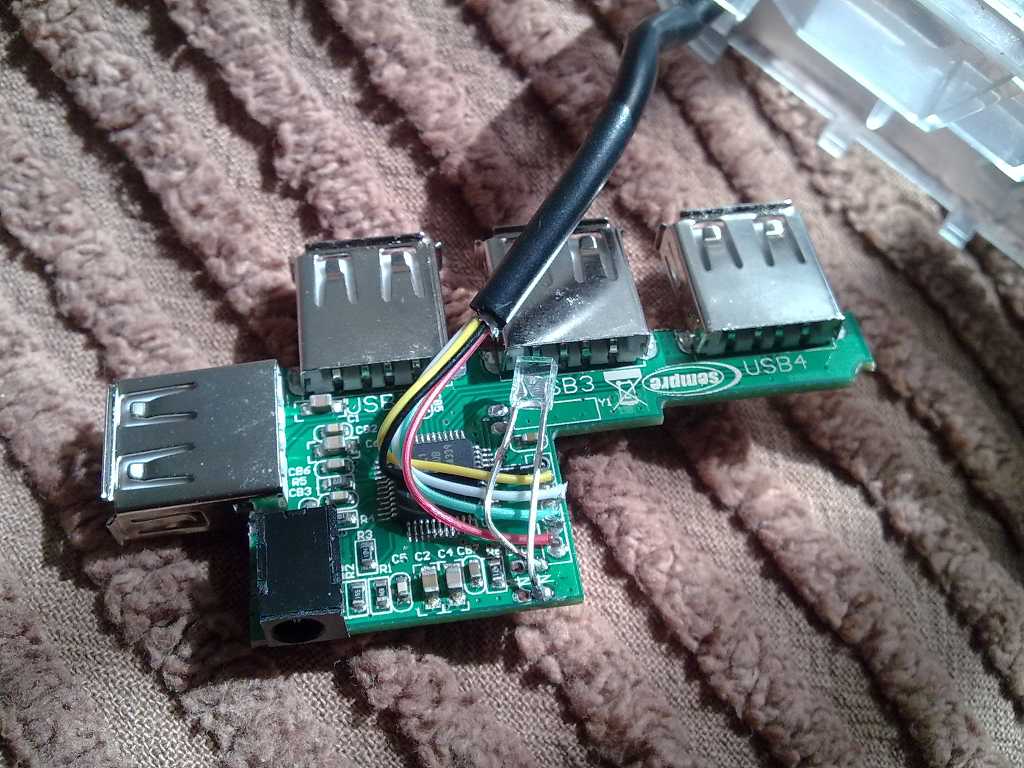

Da ich ein USB-Hub mit Netzteil verwende musste ich feststellen, dass
das Board trotz entfernen des Netzteilsteckers vom Board, über das HUB
weiter mit Strom versorgt wird, obwohl die Dokumentation des Boards
eigentlich sagt, dass dies nicht möglich sei. Ich habe vorsichtshalber
das Netzteil vom USB-Hub ausgestreckt. da bisher sowieso nur Tastatur
und Maus da dran hängen, die wohl keinen zu hohen Strom ziehen.
Ist das normal, dass ich das USB-Hub ausstrecken muss, und dann erst die
Stromversorgung des Boards?

#1692583
Billig-Hub, der die 0.1 cent für die Diode in der Versorgungsleitung
eingespart hat?
=> Nachrüsten oder Hub-Stromversorgung ausstecken.

OP #1692675
Vielen Dank für die Antworten.
Εrnst B✶ schrieb:
> eingespart hat?
6 Euro bei Reichelt ist wahrscheinlich ein Billiggerät. Eine Diode kann
ich auf der Platine auch nicht entdecken. (siehe Fotos; dieses schwarze
SMD auf der Unterseite müsste ein Kondensator sein?)
Welche Diode würde man denn zum Nachrüsten nehmen? 1A sollte die ja
schon aushalten, und dann ist da ja auch noch ein Spannungsabfall durch
U_F, der nicht zu hoch sein darf.

#1692704
"F1" lässt eher auf eine Sicherung (Fuse) schliessen.
Die Diode muss einfach in die rote Zuleitungsader. Spannungsabfall daran
ist eigentlich wurscht, solang der Hub immer Self-Powered läuft.

OP #1693382
> Ansonsten halt eine 1A-Schottky (1N5817 z.B).
Sind die 0,3V Spannungsabfall an der Schottky Diode denn egal? Ich kenne
die USB Spezifikation leider nicht.
Aber da ich im Moment nur Maus und Tastatur anschließe sollte brauche
ich das Netzteil sowieso nicht, mehr als 500 mA werden die nicht ziehen.
Mir gefällt die Vorstellung sowieso nicht, ein System mit mehreren
Netzteilen zu betreiben.

#1693921
so ~4.2 V müssen am Gerät noch ankommen, der Wert ergibt sich aus der
USB-Kabellänge (5m) und dem vorgeschriebenen Ader-Durchmesser sowie den
erlaubten 500mA...
