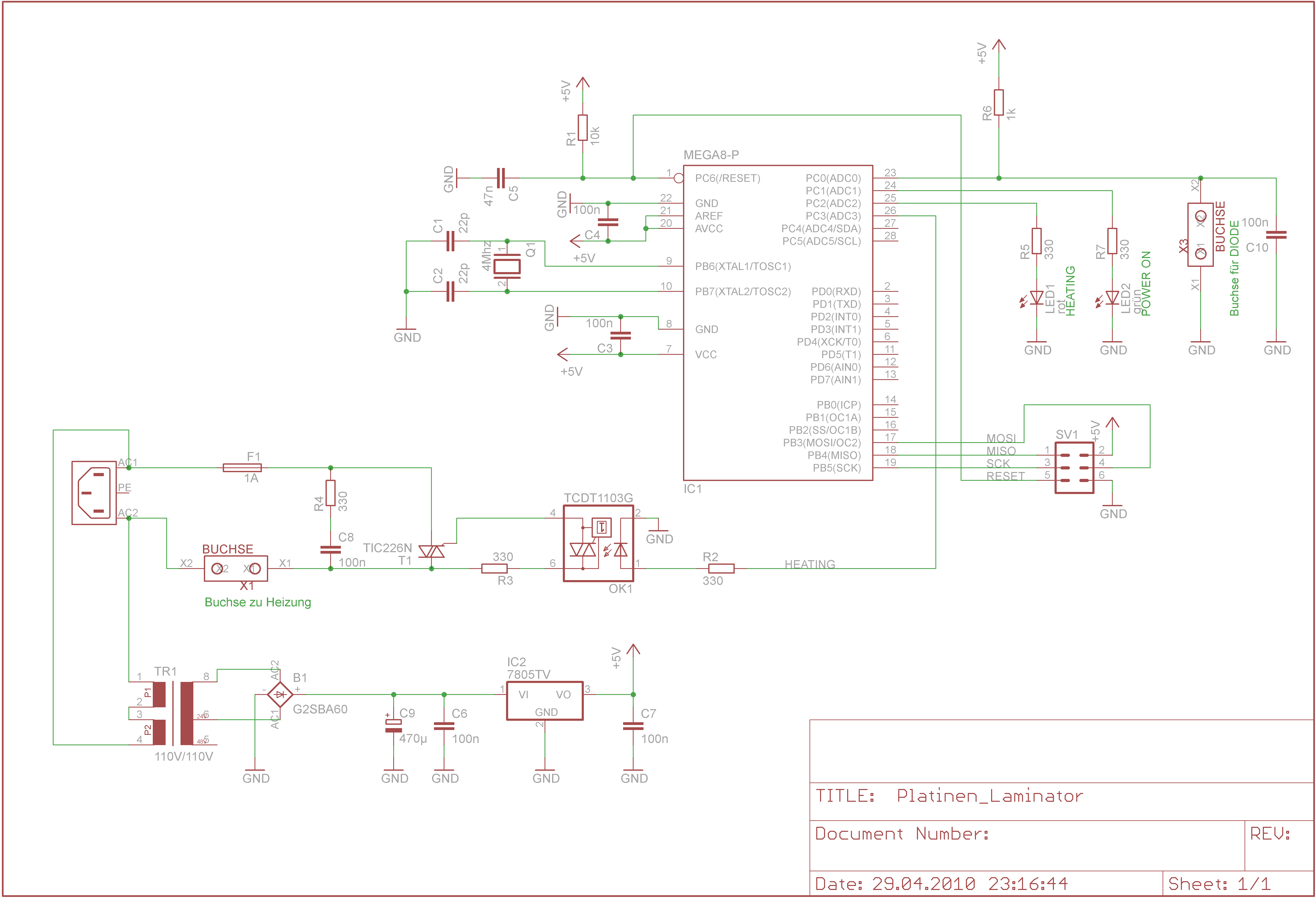

das ist meine erste Schaltung in Eagle. Hat nach lesen des Tutorial auch
recht gut geklappt. Ich wollte mal Fragen, ob hier ein paar Leute drüber
schauen können um noch weitere Tipps zu bekommen, die nicht im Tutorial
stehn (Oder eventl. Fehler eleminieren).

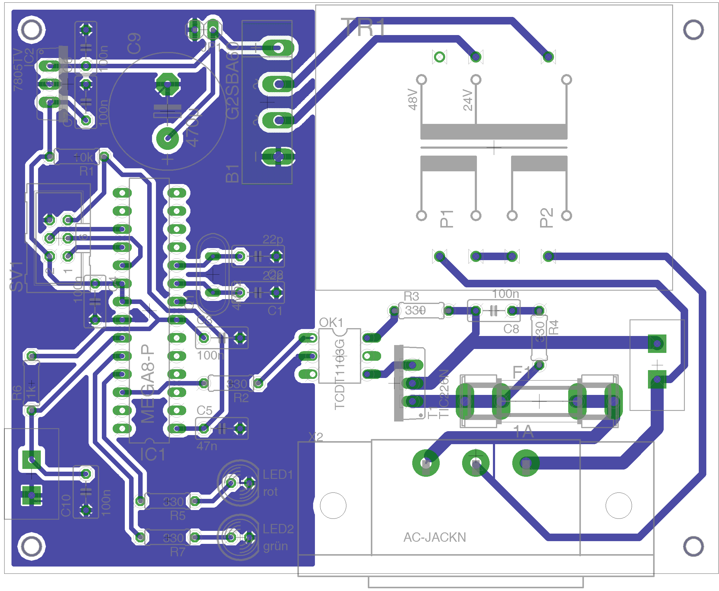

Was ich als problematisch ansehe ist, dass durch das Verbinden der
Lötpunkte diese teilweise ganz (dickere Leitungen) oder zum mindest zum
Teil ausgefüllt worden sind. Kann man das irgendwie verhindern? Ist wohl
dann nicht so toll beim Bohren (wollte ich selbst machen).
Die Schaltung bestimmt über eine normale Diode (1N4148) die Temperatur
eines Laminiergerätes und regelt die Temperatur so, dass damit Platinen
mit der "Direkt Tonermethode" hergestellt werden können.
Die Idee ist von Thomas Pfeifer, ich wollte die Schaltung aber selbst
entwerfen und programmieren :-D (und vorallem mit vorhanden Bauteilen
aufbauen).
Vielen Dank für die Analyse!
Viele Grüße
Fugal
achja die Schaltpläne kann ich bei Bedarf auch als Eagle-Files hochladen
.. wusste nur nicht ob jeder Eagle hat.
von Marius S. (lupin) Benutzerseite
Findest du die Leitungen nicht sehr dünn? Vor allem im Bereich der
230VAC.
Außerdem ist im Layout gar keine Trennung zwischen 230VAC Teil und
Niederspannungsteil ersichtlich. Normalerweise hält man da einen
möglichst großen Abstand ein und hat eine klar definierte Trennlinie (im
besten Fall sogar extra ausgefräßt).
90° Winkel in der Leitungsführung würde ich auch vermeiden, immer schön
alles mit 45° Winkel machen.
Das layout schaut so echt abenteuerlich aus.
Andersrum wird ein Zopf draus: Mach die Leitungen so breit wie möglich.
Der Optokoppler kann erst dann so richtig wirken und die Potentiale
auseinanderhalten, wenn keine Leitungen unter ihm in direkter Nähe
zueinander geführt werden.
Schritt 1: weg vom OK,
Schritt 2: Leitungen verlegen
So ists richtig:
230V-Seite    5V-Seite
         _____
   ----=|_____|=---
Nicht so:
230V-Seite    5V-Seite
         _____
       =|-._|_|=---
Auch dein Masse- und Versorgungskonzept ist noch verbeserungsfähig:
Blockkondensatoren gehören in unmittelbare Nähe zu den IC-Pins. Nicht
nur einfach irgendwie mit aufs Board.
EDIT:
Sieh dir mal deine Bauteilplatzierung genauer an...
Leg den R1 z.B. in die Nähe vom (parallel zum) R9, dann sparst du dir
das herumgegurke mit einer Leiterbahn zwischen den Gleichrichter-Pins.
von Zottel T. (zotty)
Soooo abenteuerlich find ich das Layout nicht, wenns wirklich das erste
ist - nicht schlecht. Immerhin gibts eine Sicherung. Der Quarz sieht gut
aus.
Die Trennung von 230V ist aber wirklich inakzebtabel, machs genau wie
lkmiller schrieb. Stützkondis auch. Massefläche? Befestigunglöcher?
Berührungsschutz für die 220V, wenn Du da zum Programmieren mit dem
Stecker drauf willst den Du anfassen mußt, ist auch Pflicht.
von Klaus (Gast)
Darüber brauchst du dir keine Sorgen machen. Beim Drucken oder
exportieren werden die Löcher komplett frei gehalten.

erstmal Danke für die vielen Antworten. Habe mich sehr gefreut über die
Tipps. Ich habe das Layout noch mal überarbeitet und versucht alle Tipps
einzubauen. So ein richtiges Schema habe ich noch nicht entdecken
können, aber vielleicht gehts hier einfach nur mit Erfahrung....

Hab die Leitungsdicke vergrößert. Ich dachte es kommt nur auf den Strom
an und bei max mal einem Amp. müsste es reichen. Hätte aber
wahrscheinlich Probleme beim ätzen bekommen. Ich hoffe, ich habe die
Leiterbahnen jetzt nicht zu Dick gemacht. Wenn ich zwischen einem IC Pin
hindurch gehe wirds schon en bissel knapp (0,024 inch Leiterbahnstärke).

von Fugal (Gast)
Hab selbst noch einen bescheidenen Fehler gefunden. Hab mich wohl
verklickt. Der PE der Buchse war mit AC verbunden. :-(
Hat jemand noch Tipps und Anmerkungen?
Wenn dein Gerät einen PE-Anschluss hat, dann mußt du den auch
verwenden...
Wenn du ihn nicht brauchst, dann ist eigentlich eine andere
Stromversorgungsbuchse angesagt.
Die Leiterbahn vom linken Pin vom AC-JACKN führt recht dicht am rechten
Pin vorbei.
Sollte nicht der Trafo auch mit abgesichert werden? Man hat schon
gesehen, dass solche Dinger auch brennen können (Windungsschluss). Da
könnte dann wenigstens noch die Sicherung schadensbegrenzend eingreifen.

AREF am Prozessor darf nicht mit AVCC verbunden sein. Der gehoert wenn
du den ADC brauchst mit einen Kondensator nach GNBD geschaltet.

Ich hatte die Schaltung vorher auf einem Testboard aufgebaut (myAVR
V1.52)
http://www.produktinfo.conrad.com/datenblaetter/175000-199999/190818-da-01-ml-MYAVR_BOARD_BAUSATZ_de_en.pdf
Deswegen habe ich das so auf meine Platine übernommen (nur die Spule
kurzgeschlossen). Ich habe schon öfters hier im Forum gelesen, dass dies
nicht das Optimum ist, da der Anschluss auch per SW auf eine interne
Referenz gelegt werden kann.
@Lothar Miller
Die Buchse stammt aus einem alten Fernseher. Der PE wird noch mal mit
einem Kabel herausgeführt. Dieser ist mit den Metallteilen des
Laminiergerätes verbunden. Leiterbahn habe ich verlegt, danke war echt
etwas knapp.
Ist es sinnvoll im rechten Teil, d.h. unter dem Trafo oder in der Nähe
der AC-Buchse auch Kupferflächen zu erzeugen? Welches Potenzial sollten
die dann haben??? PE???
Danke.
Grüße
Fugal
Nein. Und wenn du es machst, dann mußt du diese Frage beantworten: Wozu?
Die Kupferfläche wird z.B. gebraucht um eine möglichst niederimpedante
Bezugsfläche für ein Signal (i.A. Masse) zu bekommen.
> Welches Potenzial sollten die dann haben??? PE???
Wenn du schon nicht weißt, auf welches Potential du dich beziehen
willst, ist eine Fläche unnötig...

von wurstwasser (Gast)
Dreh mal C9 um 180° (also die beiden Pole tauschen). Das ergibt eine
bessere Leiterbahnführung zum 7805. Alternativ die Zuleitung zum 7505
direkt von der Anode von C9 in Richtung C6/7805 legen.
Ansonsten ist mir nischt aufgefallen. Schon ganz ordentlich.
von Fugal (Gast)
Stimmt, den umzudrehen ist eine gute Idee! Hab ich schon gemacht :-D ich
denke jetzt muss ich langsam mal zum ätzen schreiten
