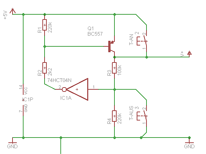

I habe mir diesen Schaltplan überlegt, um die Stromversorgung meines
Gerätes über Taster ein- und ausschalten zu können. Genauso soll es aber
auch später (wenn statt des einfachen Inverters mehrere Logigbausteine
verwendet wurden) möglich sein, das Ganze vom uC, der Teil der Schaltung
werden wird auszuschalten. So, wie in dem Schaltplan aufgezeichent, hab
ich das schon mal verlötet und getestet, und es funktioniert ziemlich
gut. Die Stromaufnahme im ausgeschalteten Zustand war für mein
Billig-Multimeter nicht mehr messbar. Also alles wunderbar soweit.
Ich hab jedoch noch den Wunsch, den Schalter T-AN, der zum Anschalten
verwendet wird, auch später als Eingabequelle am uC nutzen zu können.
Hat jemand eine Idee, was man an der Schaltung ändern muss, um das
möglich zu machen? Im Moment bin ich etwas ratlos.

Hier noch zwei Ergänzungen, um die Schaltung zu verstehen. Links kommt
die Spannungsversorgung rein - lt. aktuellem Plan, 4 Mignon oder Micro
Zellen und einen Spannungsregler. Der Inverter steht hier
stellvertretend für eine noch etwas komplexere Schaltung mit mehreren
Logik-Gattern, und ist direkt an die Primär-Versorung angeschlossen.
Was rechts rauskommt, soll zum Betrieb der restlichen Schaltung - inkl.
uC benutzt werden. Ich gehe doch recht in der Annahme, dass das auch 5V
sein werden?

Entw. ich versehs nicht, oder aber mein Problem ist nicht richtig
rübergekommen: An- und Abschalten sind kein Problem. Wie aber kann ich,
in eingeschaltetem Zustand, den Taster T-AN als ganz normalen Taster
betreiben, so dass ich im uC z.B. zählen kann, wie oft der Taster
gedrückt wurde?

ok. Hab ich falsch verstanden.
Dann:
Den Taster mit Pin 1 nicht direkt mit Kollektor Q1, sondern über eine
Diode verbinden. Damit veränderst Du die bisherhige Funktion nicht.
Jetzt noch eine 2. Diode über einen 10k Widerstand nach Masse. Zwischen
dieser 2. Diode und dem Widerstand kannst Du dein Signal abgreifen.

Garnicht in dieser Schaltung, der wird dann ja vom Transistor überbrückt
und ist somit immer "gedrückt".

Hab ich deinen Vorschlag korrekt eingearbeitet? Also, ich verstehe sehr
gut, welchen Zweck D1 erfüllt. Natürlich ist auch R5 zwingend, um keinen
Kurzschluss zu produzieren. Ich komme aber leider nicht hinter den Zweck
von D2.
Hast du auch mal meine Dimensionierung der Widerstände in der restlichen
Schaltung angeschaut? Was hältst du davon?

Hast Recht. D2 könnte man weglassen.
Die restliche Schaltung sieht in Ordnung aus.
Du könntest IC1A auch durch einen NPN Transistor oder einen N-Fet
ersetzen.
Wo Du vielleicht aufpassen musst:
Beim Anlegen der Versorgungsspannung kann die Elektronik EIN oder AUS
sein. Das kann zufällig sein.
Deshalb würde ich parallel zu einem der beiden Schalter noch ein 100nF
Kondensator machen.
