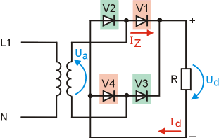

wenn Dioden nur positive Spannungen durchlassen verstehe ich nicht warum
beim Brückengleichrichter der Negative Anteil der Wechselspannung
durchgelassen wird. Da müsste ja der Gegenpol doppelt so negativ sein,
also die Kathode von V3 doppelt so negativ wie die Anode von V3 damit
diese wieder positiv ist?
Es wäre cool wenn mir jemand auf die Sprünge helfen kann.
Viele Grüße
Jan
Quelle des Bildes:
http://home.arcor.de/evidia/Fachtheorie/G/Gleichrichter/Gleichrichter.htm

Verfolge doch mal den Strom bei jeder Halbwelle. Erst die positive, dann
die negative...dann siehst du, dass die Richtung in den Verbaucher immer
die gleiche ist.
Der Verbraucher sieht die Eingangsspannung abzüglich der 1,4V von zwei
Dioden.

Ich versuche es mal ganz einfach.
Wir betrachten zwei Fälle:
1.) Deine Sekundärseite am Trafo habe zunächst am obern Pol (+) und am
unteren Pol (-).
2.) Eine Halbwelle später hat er oben (-) und unten (+).
Verfolge jetzt den Pfad, den der Strom nimmt. Beginne am aktuellen
(+)-Pol des Trafos, eben am zur Zeit positiveren Pol.
Für Fall 1) wirst du zunächst zu den Dioden V1 und V2 kommen. Die Dioden
kann der Strom nur in Richtung des Diodenpfeiles durchfließen. Also wird
er durch V1 fließen, dann weiter durch R und schließlich über V4 an den
aktuellen (-) des Trafo. Durch V2 kann er nicht fließen, denn durch den
Spannungsabfall R*I am Verbraucher ist die Anode von V2 ja negativer als
deren Kathode.
Für Fall 2) beginnt das Ganze am unteren Pol des Trafos, der jetzt das
höhere Potential trägt. Dann wird der Strom über die grün hinterlegten
Dioden fließen.
Wie 'ich' schon sagte, wirst du sehen, dass R immer in der selben
Richtung durchflossen wird.

Du siehst das etwas falsch. Strom fließt nur in einem geschlossenem
Kreis. Du darfst nicht davon ausgehen, das der Strom vom Trafo kommt,
also "eine seite kommt plus und eine seite kommt minus" das ist total
falsch. Es ist so das der Strom auf einer Seite aus dem Trafo kommt und
auf der anderen Seite wieder in den Trafo fließt.

ja danke alles klar. Unten liegt dann ja der positive Pol. Dann liegt
auch eine positive Spannung vor und der Strom kann fließen.
Ich bin bisher davon ausgegangen das unten dann eben die negative
Spannung anliegt, Spannung und Strom ja Phasengleich sind und somit auch
ein negativer Strom fließen will, was ja nicht gehen würde. Aber es wird
dann ja umgepolt.
