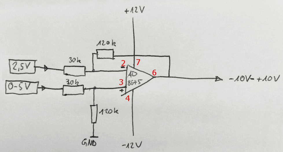

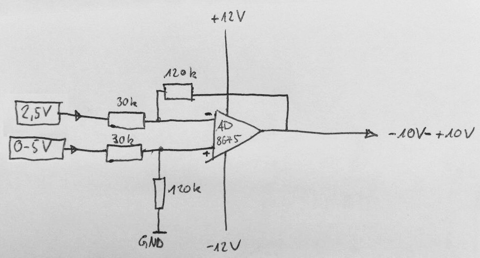

Hallo
Ich habe eine Ausgangsspannung aus einem DAC von 0-5V und möchte diese
auf -10 bis +10V bringen. Daffür habe ich einen Differenzverstärker aus
einem R2R-OP aufgebaut, die Schaltung funktioniert jedoch nicht. Wäre
nett, wenn mir jemand einen Tipp dazu geben könnte.
Danke
Thomas

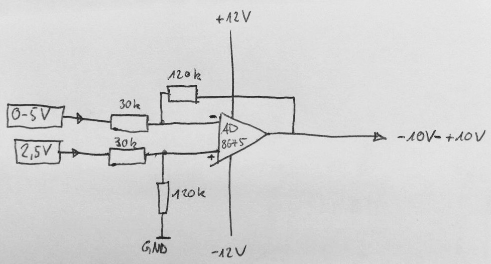

Gast #1693900
oder du fühst ein DAC-Ausgang direkt an den positiven OP-Eingang,
einmal 120k vom ausgang des OP zum negativen Eingang,
und die 30k vom negativen Eingang zu den 2,5V.
dann bekommst du:
0V -> -10V
5V -> 10V

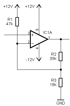

Moderator #1694174
Thomas K. schrieb:
> Komisch, sie tuts nicht...
Was tut sie dann? Die Schaltung sieht eigentlich ganz gut aus.
Im Anhang ist noch ein Alternativvorschlag.Aber erst ausprobieren, wenn
die andere Schaltung tut ;-)
Du sparst einen Widerstand und die 2,5V-Quelle. Zudem ist der Eingangs-
widerstand höher. Voraussetzung ist, dass die +12V hinreichend genau
sind, also aus einem Spannungsregler kommen. Die Widerstände R1, R2 und
R3 sollten sich theoretisch wie 78:65:30 verhalten. Die angegebenen
Werte aus E24 ergeben einen maximalen Fehler von weniger als 50mV bei
entsprechend eng tolerierten Widerständen, was für die meistenFälle
ausreichen dürfte.
Edit: Die Anschlussbelegung in der Abbildung stimmt nicht, sie stammt
von einem anderen OpAmp.
