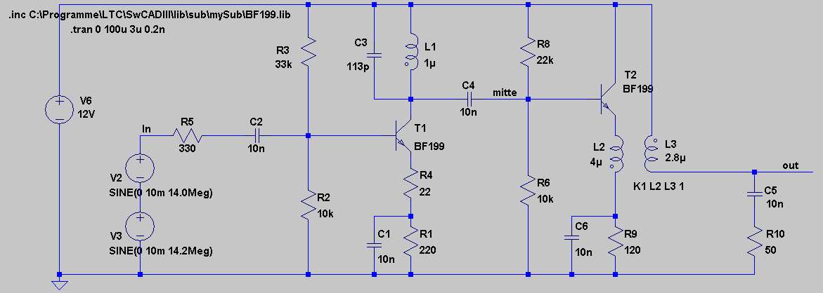

Schönen Freitag Mittag!
Ich habe eine Schaltung angehängt von einem Selektiven Verstärker. Ich
habe die Schaltung simuliert und es sieht ganz gut aus.
Als erstes sieht man eine Emitterschaltung mit einem
Parallelschwingkreis als Kollektorwiderstand. Dann kommt eine
Kollektorschaltung. Ich möchte dort mit einem RG58 Kabel weiter auf
meinen Empfänger gehen. Brauche ich dazu die Kollektorschaltung um einen
niedrigen Ausgangswiderstand zu haben? Gibt es sonst Fehler in der
Schaltung sind die beim Simulieren nicht auffallen oder habt ihr bitte
Anregungen?
BG
Andreas
Offensichtlich 20 Meter Band. In der Ausgangsimpedanz musst du runter,
also Kollektorschaltung ist nicht so dumm. Andere Möglichkeit wäre
Auskoppeln an wenigen Windungen von oben gesehen an L1. Über Stabilität
würde ich mir Gedanken machen, wenn du einen Schwingkreis drin hast ist
das immer etwas kritisch.

Hallo Andreas
Der Emitterwiderstand beim T2 ist komplett falsch dimensioniert. Schalte
mal am Ausgang 50 Ohm nach Masse (Anpassung ans RG58), dann siehst Du
es. Die Schaltung kappt schon bei ein paar mV Signal die Spitzen. Der
Ruhestrom ist zu gering. Umso fataler, da die erste Stufe bei Resonanz
~35dB verstärkt.
Der Schwingkreis ist, falls das gesamte 20m Band verstärkt werden soll,
schon fast zu schmalbandig. Falls Du beim T2 den Emitterstrom etwas
erhöhst, steigt auch der Basisstrom und der Schwingkreis wird etwas mehr
bedämpft.
Noch besser wäre, den Bandpass vor die erste Stufe zu schalten, da der
T1 sonst die ganze Bandbreite "am Hals" hat, und zwar von Langwelle bis
UKW einschließlich Kreuzmodulation ... So funktioniert das nur mit einer
Drahtantenne bis 1 oder 2 Meter.

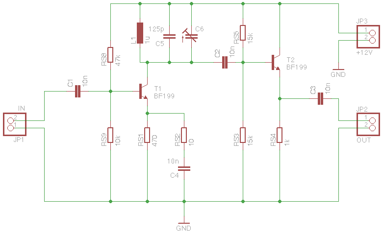

Ich hab ein paar kleine Veränderungen vorgenommen, siehe mein Vorschlag
oben. So könnte man den Vorverstärker auch fernspeisen.

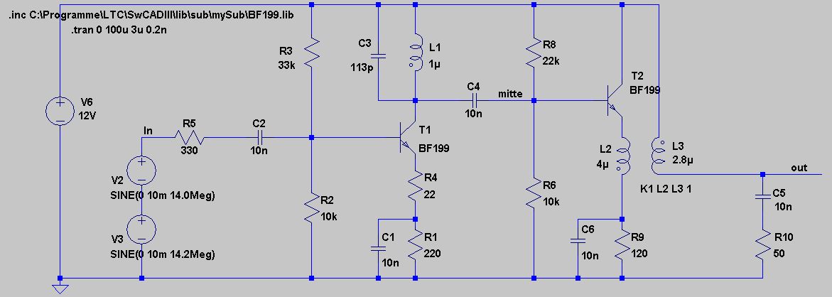

@Jörg Wunsch
Der Schwingkreis wird momentan kaum bedämpft. Die übliche Schaltung mit
Übertrager und 50 Ohm Anpassung würde den Schwingkreis jedoch stark
bedämpfen oder die Verstärkung würde auf <= 6dB zurückgehen.

Hallo Andreas
Bei Anschließen der Last (50 Ohm) sollte sich die Ausgangsspannung
halbieren -> Leistungsanpassung. Das probier ich im Spice einfach aus.
Wenn ich das Induktivitätsverhältnis habe, nehm ich den Rinkernrechner.
Beim Verhältnis von 1µ / 0.7µ und z.B. einem Ringkern T37-2 bekomme ich
16 und 13 Windungen. Zwei Drähte parallel nehmen, beim Wickeln auf 13
zählen, einen Draht zu Seite biegen, den anderen Draht noch 3 mal rum,
fertig. Ringkern-Übertrager haben einen hohen Koppelfaktor zwischen 0.9
und 0.99.
Rp / Rs = (Np / Ns)^2
Rp ~ 75 Ohm
Bei Lt-Spice einfach zwei Induktivitäten nehmen:
 Spice Direktive für gekoppelte Induktivitäten
 |  1. Induktivität
 |  |  2. Induktivität
 |  |  |   Kopplungsfaktor
K1 L1 L2 0.99
Eventuell gibt es bei Dir auch ein Übertrager-Symbol.
