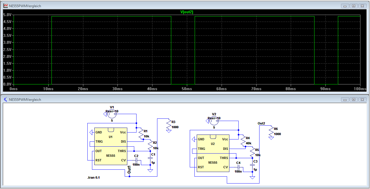

ich will eine simple PWM mit einem NE555 aufbauen.
Dazu dachte ich mir, verändere ich einfach den Duty-Cycle zwischen 100
und (irgendwas niedriges) Prozent.
Nun ja, leichter gedacht als getan, stellte sich jedenfalls heraus.
Denn wenn man mal nachrechnet, kommt man immer auf 2/3!
Meine Formeln habe ich aus diesem Datenblatt:
http://www.ne555.at/datenblaetter/ne555_datenblatt.pdf
Ist es nicht so, dass eine PWM vom Duty-Cycle lebt???
Dann könnte ich meinen 555 dafür wohl nicht gebrauchen...
Hier meine Rechnung:
R1 = 40k
R2 = 10k
C1 = 100n
tOn = 0.693 * (R1 + R2) * C1
-> tOn = 5.544 ms
tOff = 0.693 * R2 * C1
-> tOff = 2,772 ms
Duty-Cycle = tOn / (tOn + tOff)
-> Duty-Cycle = 2/3
Jetzt noch mal für gleiche Wiederstände:
R1 = 10k
R2 = 10k
C1 = 100n
22
-> tOn = 1,386 ms
23
24
25
-> tOff = 0.693 ms
26
27
28
-> Duty-Cycle immer noch 2/3 !!!
Warum ist das so?
Und wie schaffe ich es, den zu verändern?
Am besten, ohne weitere ICs.
Ich würde mich freuen, wenn ihr mir helfen könntet.

von Helmut L. (helmi1)
Valentin Buck schrieb:
> R1 = 40k
> R2 = 10k
> C1 = 100n
> -> tOn = 5.544 ms
Ich bekomme hier aber 3.465mS raus
> tOff = 0.693  R2  C1
> -> tOff = 2,772 ms
Und hier 0.693mS
> -> Duty-Cycle = 2/3
ergibt dann 0.8333
Kann man aber auch einfacher rechnen:
Duty-Cycle = (R1+R2)/(R1+2*R2)
Gruss Helmi

von Valentin B. (nitnelav) Benutzerseite
Helmi hat recht!
Ich hatte ein Programm dafür geschrieben, aber das hatte einen Fehler!
Nachdem ich den Fehler korrigiert habe, funktionierts auch wieder!
Und in der LT-Spice-Analyse sieht man deutlich, wie sich der Duty-Cycle
ändert.
Ich hab die Dateien mal angehängt.
Mit freundlichen Grüßen,
Valentin Buck
