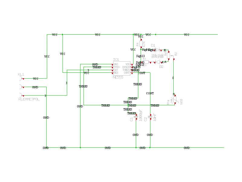

Hallo Zusammen,
ich hab schon ein bischen gelötet und kleiner Schaltungen aufgebaut,
aber so an die etwas Anspruchsvolleren Dinge noch nicht heran gewagt.
Jetzt brauche ich aber etwas für meine VW-Bus und somit eure Hilfe.
Ich möchte mir einen Motorregler bauen, der die Stellung eines
Servomotors verändert über Temperatur gesteuert. Sprich ein
Temperaturfühler misst die Temperatur an meinen Motor und der Regler
soll mir die Stellung meiner Kühlklappe (Luft gekühlter Boxermotor)
einstellen. Dafür habe ich einen Drosselkalppenstellmotor der über zwei
Pole angesteuert wird.
Also ich hab echt keine Ahnung wie ich die Steuerung aufbauen soll. Ich
hab an einen OPV gedacht aber keine Ahnung wie es funktionieren soll.
Meine Bedenken sind bezüglich der Stromstärke und der Spannung.
Gruß Tobias
dann messe doch mal den Wicklungswiderstand. Wenn Du den Wert bei 20
Grad hast (z.B. 2 Ohm) solltest Du noch mal so ca 20% für Betrieb bei
-25 Grad abziehen. -> (z.B. 1,6 Ohm). Bei 16V maximaler Spannung
(hochohmige Batterie) kommst Du dann auf z.B. 10A. Du brauchst dann nur
noch eine H-Brücke die den entsprechenden Strom stellen kann und gegen
alle möglichen Kurzschlüsse geschützt ist. Die Ansteuerung geht dann per
PWM + Richtungssignal.
Falls Dein System ausfällt mußt du halt dann dafür sorgen daß
automatisch (mechanisch) die Klappe auf volle Kühlleistung geht.
Gruß Anja
#1695470
Der DKA Motor ist dafür eher ungeeignet.
Der DKA ändert seine Stellung an der DK sehr oft und schnell. Darum ist
der DKA "Motor" ein simpler Elektromagnet. Wie groß ist der Drehwinkel?
Ich vermute ca. 90°. Die Winkelstellung ist stromabhängig. Es fließt
recht viel Strom.
Für Deine Anwendung brauchst Du ein Servo, ähnlich wie die aus dem
Modellbaubereich.

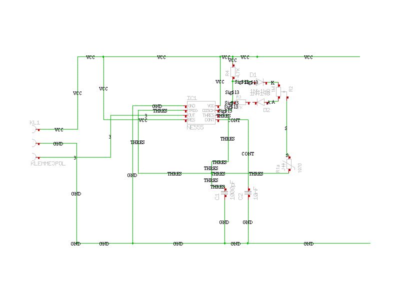

OP #1695625
Also, hier hab ich jetzt mal meine Grundschaltung des PWM. Ich hoffe das
funktioniert so mit dem Thermowiederstand. An der KL1 geht auf Klemme 3
das Out-Signal zur H-Brücke. Hab ich das so richtig verstanden?
Kann ich einen H-Brücken-Treiber als Kurzschluss-Schutz verstehen???
