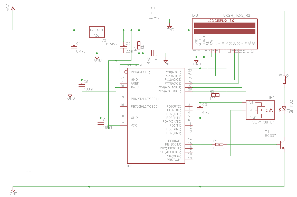

Guten Tag zusammen,
ich habe mir eine Lichtschranke aufgebaut und erreiche nur eine
Reichweite von circa 2 Metern. Habe auch schon an den Widerständen ein
wenig rumgespielt, jedoch ohne großen Erfolg.
Hat hier wer Erfahrungen gesammelt, wie man die Reichweite auf >4m
erhöhen kann oder sollte ich eine andere IR-Diode ausprobieren ?!
Schaltplan befindet sich im Anhang.
Grüße,
Bernd

zwei sachen fallem mir dazu ein.
1.
der tsop1738 will ein signal das ein bestimmtes au/aus verhältnis hat,
siehe datenblatt "Max. Envelope Duty Cycle vs. Burstlength".
wenn das signal sehr knapp darüber beziehungsweise unterhalb der linie
ist, regelt dei agc den empänger herunter da es sich hier um störlicht
handeln könnte.
somit wird der empfänger in seiner weite eingeschrängt.
2.
der transistor wird mit 38khz an/aus geschalten und bei 333ohm
basiswiderstand ist er weit in der sättigung.
eventuell braucht der transistor zu lange um zu sperren da er erst aus
der sättigung muss und somit das signal verschliffen wird und der tsop
es als störquelle sieht.

Die TSOP-Teile sind so gut, das es mehr Sinn macht, den Sender
breitwinkelig zu machen! Dadurch kann man ne Fernbedienung im Innenraum
in praktisch jede Richtung halten und der Empfänger kann es trotzdem
dekodieren. Die Reflektion an der Zimmerwand reicht meistens aus.
Notfalls eben 2 oder 3 Sende-LEDs leicht im Winkel versetzt. Viel hilft
viel!
Die 10 Grad wären dann kontraproduktiv. Allerdings habe ich noch keine
Sättigungsprobleme mit TSOPs gehabt.

Vielen Dank für die Antworten erstmal.
Das Projekt liegt schon etwas zurück und nun habe ich gesehen, dass der
Schaltplan etwas veraltet ist, und zwar habe ich schon eine LD274
verbaut.
Eine Sache zum Verständnis. Und zwar steht im Datenblatt des TSOP :
Some examples for such disturbance signals which
are suppressed by the TSOP17.. are:
• DC light (e.g. from tungsten bulb or sunlight)
• Continuous signal at 38kHz or at any other
frequency
Heisst das soviel, wie das mein 38khz PWM Signal der LD274 rausgefiltert
wird als Störung ?! Oder heisst "Continuous Signal"  Abtastung 1/2.
Verstehe nicht so ganz was für ein Signal verlangt wird, dachte bislang
das ein PWM Signal mit 1/4 Abtastung (1/4 an 3/4 aus) und 38khz Frequenz
ausreichen würde.
Ich werde es mal mit einem höherem Basiswiderstand versuchen. Ansonsten
werde ich es mit einer Laserdiode probieren ( Dann ist das ausrichten
auch einfacher ;) )
>wird als Störung ?!
wenn das 38khz signal dauerhaft ausgestrahlt wird ohne pause dazwischen
regelt der tsop1738 nach ca. 1,8ms runter.
auf seite 3 im datenblatt wird es doch wunderbar erklärt, falls das
nicht reicht besuch die vishay homepage und lad dir die appnotes runter
kollektorschaltung, da sparst dir auch gleich den widerstand und
verschliffene signale wegen der sättigung gibt es dann auch nicht.
