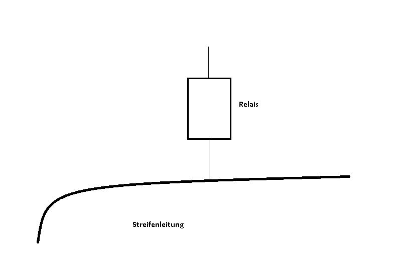

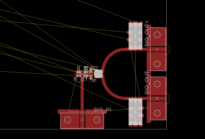

Ich möchte über eine Streifenleitung ein Signal schicken, dass im 500MHz
Bereich liegen soll, aber auch gerne darüber.
Im Bild sieht man die Leitung und mein eventuelles Problem.
Ich muss die DC Potentiale der Leitungen messen, bevor ich die HF
Signale drüberschicke. Dazu sind die Relais auf den Leitungen. Die Pads
der Relais sind etwas größer als die Bahnen breit sind. D.h. es steht
was über.
Das lässt sich wohl nicht vermeiden.
Meine Frage ist was wohl schlimmer für mein Signal wäre...so wie es im
Moment ist, also direkt auf der Leitung? Oder soll ich die Relais (nur
der mittlere Pin muss angeschlossen werden) mit einer schmalen Leitung,
die senkrecht auf meine Streifenleitungen steht, etwas von den
Streifenleitungen entfernen? Also quasi wie in Bild2 skizziert.

Macht nichts, nicht bei 500 MHz. Der Impedanzsprung in der Leitung ist
minimal. Wenn Du dir nicht sicher bist simulieren mit Ansoft Designer.
