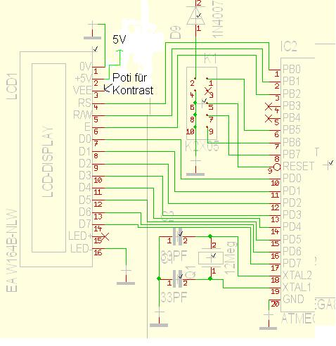

Ich weis, das Thema wurde schon x mal besprochen.
Hab auch gestern und heut den ganzen Tag gesucht und probiert. Aber es
funktioniert einfach nicht
Hab mir im Betreff stehendes Display bei Reichelt gekauft und möchte es
mit einem Atmega 8515 betreiben. Anschlußplan siehe Anhang.
Mein Problem ist:
Ich bekomme keinen Buchstaben angezeigt.
Ich denke Initsalliesiert ist es richtig. Die zwei Balken sind immer hin
weg.
Was mach ich falsch?
Danke für die Hilfe.
Jürgen

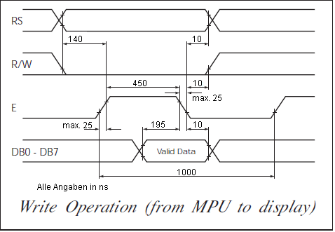

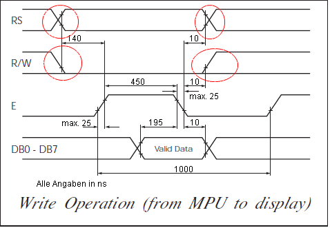

Gast #1696015
Einen schönnen guten Abend.
Ich komme nicht weiter. :-(
Habe mir das Datenblatt genauer angeschaut
(http://www.lcd-module.de/pdf/doma/blueline-w.pdf) Und das Zeitdiagram
analysiert(schreibt man glaub ich anderst. Aber egal:-) ). Jetzt habe
ich folgenden Code geschrieben um das Display zu initialisieren:
warte(500);    //Warten bis Display hochgefahren ist
RS_L;
RW_L;
EN_S;
DISPLAY_PORT = 0b00111000;  //Aus Datenblatt
  asm("nop");        //Ein Zyklus Pause. Bei  einem Takt von 4Mhz
  asm("nop");        //250ns. x2 500ns
EN_L;
RS_S;
RW_S;
  warte(1);
RS_L;
RW_L;
EN_S;
DISPLAY_PORT = 0b00001111; //Aus Datenblatt
  asm("nop");
  asm("nop");
EN_L;
RS_S;
RW_S;
22
  warte(1);
23
24
RS_L;
25
RW_L;
26
EN_S;
27
DISPLAY_PORT = 0b00000001; //Aus Datenblatt
28
  asm("nop");
29
  asm("nop");
30
EN_L;
31
RS_S;
32
RW_S;
33
  warte(1);
Wenn ich es richtig verstanden habe müsste jetzt der Cursor blinken und
der rest ist leer.?
Die Balken gehen zwar weg, aber der Cursor blinkt nicht.

> Auch ist es überflüssig, R/W und RS auf einen Ruhezustand jedesmal
> zurückzusetzen.  Das fordert keiner, tut allerdings auch niemand weh.
Schau dir bitte den Anhang noch mal an. Habe dort die Stellen markirt
warum ich es gemacht habe. So hab ichs halt verstanden.
