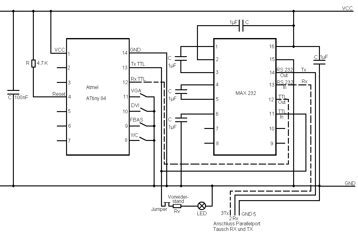

hat jemand von euch die überarbeite Version des Programms mal
ausprobiert?
Hat diese bei euch funktioniert.
Bei mir funktioniert da leider gar nichts, ich kann aber einen Fehler an
der Hardware ausschließen, da ich diese bereits für für andere Programme
verwendet habe.
Bei dieser überarbeiteten Version habe ich nur die Eingangs- und
Ausgangspins nach meinen Anforderungen verändert.
Leider geht die LED weder an noch aus.
Kann mir vielleicht jemand sagen, woran das liegt?
Vielen Dank schon mal im Vorraus.
Achja ich besitze einen ATTiny 84V.
wie schon gesagt habe die LED schon für andere Schaltungen verwendet
Ich kann Sie sogar schon blinken lassen, das hat einwandfrei
funktioniert
Und die Schalterpins habe ich auch durchgemessen bei geöffneten wie
geschlossenem Schalter, die Spannungen passen soweit.
Ich werd mal schnell nen Schaltplan zeichnen und hier hochladen, gib mir
ca. 20 min
So jetzt der Schaltplan und der Quellcode
das Programm ist folgendes:

Der Schaltplan zeigt meine komplette Schaltung.
Diesen benötige ich noch nachdem dieses Programm läuft.
Der Max 232 und die Kondis hierfür habe ich noch nicht verbaut
Die LED ist über den Jumper deaktivierbar
Passt eigentlich soweit.
Deine LED ist richtig rum und auch der Jumper gesteckt?

vielen Dank für die schnelle Antwort,
Programm funktioniert jetzt soweit. :-)
Es waren wirklich die falsch gesetzten Klammern! :-(
