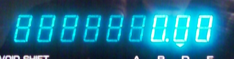

Ich habe hier eine ältere Registrierkasse mit VFD. Bei diesem sind die
ersten 6 Stellen -wohl aufgrund geringer Benutzung - und das G-Segment
(Mittenstriche bei 8) sehr schwach. Auch auf den "hellen" Segmenten sind
die fluorezierenden Flächen nicht gleichmäßig ausgeleuchtet.
Ich nehme an, dass daran die Alterung des Displays Schuld hat. Ist das
möglich?
Kann man das Display ähnlich wie alte Nixies wieder auffrischen? Und was
wäre dabei zu beachten?

Gemessen hab ich jetzt Heizspannung 5Vac direkt ausm Trafo,
Anodenspannung 31V aus Einweggleichrichtung mit ZD stabilisiert, die
Spannung hat einen Ripple von 20mV, scheint also nicht am Elko zu
liegen.
Auf der Rückseite der Kasse ist noch ein kleineres Display, da sind alle
Segmente voll da.
Gast #1696966
Ich habs mit ner UV-LED probiert, hat nichts gebracht (so eine richtig
fette mit 50 Einzelchips, Kühlung und 300mA bei 20V).
Dann hab ich alles auf 888 gesetzt und mal über Nacht stehenlassen. Ist
fast wie neu. Ich hab jetzt noch die Option, die Heizspannung zu erhöhen
(sind ca. 2,5Vdc, nix ac wie oben geschrieben), aber ich werds wohl
erstmal lassen.
Hat jemand eine Erklärung für den Effekt? Kathode-Poisioning wie bei den
Nixies fällt ja eher aus. Zerstörung der Leuchtschicht bei den
meistgenutzten Segmenten kanns auch nicht sein, die waren ja noch am
besten. Eine Ablagerung auf der Leuchtschicht, aber woher?

Vor den Ziffern laufen 4 Heizdrähte, sieht man auf dem Bild. Es waren
definitiv die Anodensegmente betroffen, die wenig benutzt wurden. Auf
der Kasse stand halt die meiste Zeit 0.00, und das waren die hellsten
Segmente.
Deswegen hatte ich Kathode poisioning oder wie das heisst eigentlich
ausgeschlossen, Sputter kommt auch eher nicht in Frage.
Oxidation des ungenutzten Leuchtstoffes, die bei Benutzung reversibel
ist. Aber was soll da im Vakuum oxidieren?
