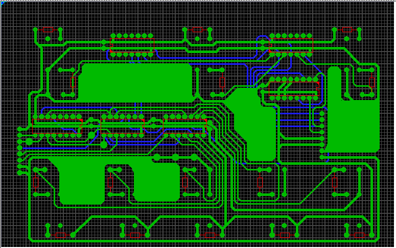

Hallo, mein Projekt ist soweit fertig. ich würde es jetzt gern ätzen vorher aber nachfragen ob das Layout soweit in Ordnung ist. Also es handelt sich um 5 Platinen die mittels flexibler Steckverbindung miteinander verbunden sind. Nur CMOS ICs mit 5V Spannungsversorgung. Als Drahtbrücken für Signalbahnen müssen 10 ohm Widerstände herhalten. Ist das In Ordnung? Auf dem Bild "Nachspielzeit.png" ist oben rechts meine Printbuchse mit Schaltkontakt. Ich brauche ihn nicht deswegen habe ich nur Plus und Masse abgenommen. geht das so? Wäre schön wenn Fehler identifiziert werden bevor ich ätze. :-) Gruß herzlichen Dank Lukas

Taktverteilung.PNG: Ich würde die Strippen von dem Quarz deutlich kürzen.
OK danke! Welchen Grund hat das? gruß
@ Di Gi (lukasleon)
Um Störeinflüße zu minimieren. Den Quarz um 90 Grad nach links drehen
und die Pins nah an den IC rücken.
Ausserdem sollte man Bauteile, in deinem Fall Widerstände, möglichst
nicht schräg platzieren.
MfG
Falk

um welche frequenzen handelt es sich? die schönen langen leiterbahnen entlang der massefläche ergeben super kapazitäten und zusammen mit den schwachen cmos ausgängen und den widerständen macht das den takt relativ schnell platt (genauso wie beim quarz) ich denk mal das soll ein uhrwerk o.ä. werden? schaltplan wäre echt nicht schlecht der schaltkontakt ist egal überhaupt könnte man das noch dichter verpacken und so plattenfläche sparen und zugleich die eigenschaften verbessern.

lässt sich noch sehr optimiren.fün ics und ein quartz wird man doch auf ne einseitige europlatte bringen oder?

wie wird die versorgungsspannung geglättet und gepuffert?
Hallo, das es platzsparender geht ist gut möglich habe es irgendwann aufgegeben. Es muss jetzt relativ schnell auf Platine. Wichtig ist das es FUNKTIONIERT. :-) Quarz wird umgesetzt. Wie schauts mit dem Rest aus? Gruß und Dank

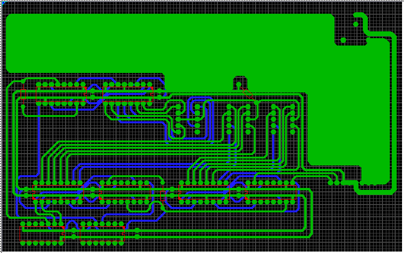

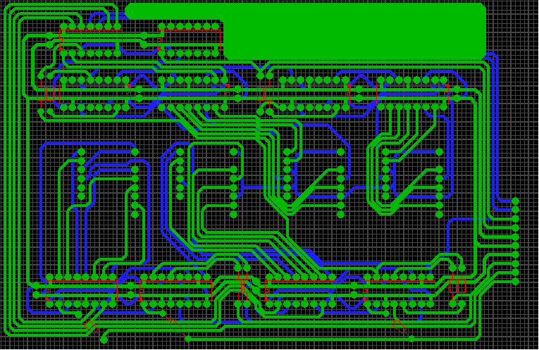

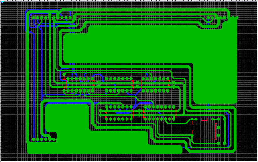

@Di Gi Wie werden denn die Platinen befestigt? Wenn die festgeschraubt werden sollen, wäre Löcher an den richtigen Stellen hilfreich. Auch vermisse ich die Außenkontur an der man die geätzen Platten schneidet oder an entsprechend vorgeschnittenem Basismaterialplatten ausrichtet. Geätzte Zentrierlöcher in den Lötaugen vereinfachen das bohren. Mit Argwohn beobachte ich die ungleichmässigen Zwischenräume (Clearence/Isolates). Bei der ersten Platte VSS mit der Massefläche. Bei der zweiten Platte die vertikale Leiterbahn etwas oberhalb links vom Quarz. Bei der dritten Platte die Versorgungsleitungen zwischen den drei ICs in Bildmitte links. Bei der vierten Platte wird man ja von den viel zu engen 45°Leitungen gerade zu erschlagen, obwohl reichlich Platz vorhanden zu sein scheint. Bei der fünften Platte ebenso, wenn auch nicht ganz so schlimm. Auf beiden Layern aller Platten sollte man einen sinnvollen Text platzieren der dann beim ätzen hilft. Falschrum geätzt ist schnell passiert. Da würde ich aber nochmal ordentlich nachbessern.
@ Di Gi (lukasleon) >das es platzsparender geht ist gut möglich habe es irgendwann >aufgegeben. So früh? Hmm. >Es muss jetzt relativ schnell auf Platine. Die schnellst und billigste Weise etwas zu tun, ist es gleich richtig zu tun. >Wie schauts mit dem Rest aus? Ich hoffe du bist dir im Klaren, dass du sämtliche Durchkontaktierungen per Hand herstellen muss. Also überall wo Oben ein Signal an einem Pin ankommt un unten weider wegggeht musst du die Pins zweiseitig verlöten. Das ist ne Menge Aufwand. Und das sollte man besser mit Sockeln machen, denn falls doch mal ein IC getauscht werden muss, hast du voll ein Problem. Und als Sockel kann man nur die Präzisionssockel verwenden, weil da die Pins auch von Oben zugänglich sind. Besser ist es meist, das Layout einseitig zu gestallten und ein paar Drahtbrücken einzulöten. Bei deiner geringen Bauteil- und Signaldichte die deutlich bessere Lösung. Die Leitungen legt man einfach GERADE auf der Oberseite, ätzt sie aber nicht. Mfg Falk
@Di Gi Kleiner Nachtrag: >Auf dem Bild "Nachspielzeit.png" ist oben rechts meine Printbuchse mit >Schaltkontakt. Ich brauche ihn nicht deswegen habe ich nur Plus und >Masse abgenommen. geht das so? Wenn auf eine Printbuchse verzichtet wird kann man Drähte auch direkt anlöten. Durch die Massefläche ohne Thermalpad wird aber eine Menge Wärme abfliesen was das Löten behindert. Sollte doch eine Steckverbindung wie z.B. D-Sub, oder weiß der Geier (aktueller Footprint sagt mir nichts) eingebaut werden, möglichst immer mit der Platte verschrauben. Lötstellen sind mechanisch nicht so hoch belastbar.
Mike Hammer schrieb: > Mit Argwohn beobachte ich die ungleichmässigen Zwischenräume > (Clearence/Isolates). > Bei der ersten Platte VSS mit der Massefläche. > Bei der zweiten Platte die vertikale Leiterbahn etwas > oberhalb links vom Quarz. > Bei der dritten Platte die Versorgungsleitungen zwischen den > drei ICs in Bildmitte links. > Bei der vierten Platte wird man ja von den viel zu engen 45°Leitungen > gerade zu erschlagen, obwohl reichlich Platz vorhanden zu sein scheint. > Bei der fünften Platte ebenso, wenn auch nicht ganz so schlimm. Werde michz gleich daran machen die Abstände zu vergrößern - war doch so gemeint oder? Falk Brunner schrieb: > Ich hoffe du bist dir im Klaren, dass du sämtliche Durchkontaktierungen > per Hand herstellen muss. Wie ist wohl der geschätzte Zeitaufwand für das Bohren und löten dieser 5 Platinen ( Anfänger ) Mike Hammer schrieb: > Auch vermisse ich die Außenkontur an der man die geätzen Platten > schneidet oder an entsprechend vorgeschnittenem Basismaterialplatten > ausrichtet. > Geätzte Zentrierlöcher in den Lötaugen vereinfachen das bohren. Gibt es bei Sprint Layout Funktionen mit denen ich das herstellen kann? Gruß und Dank
