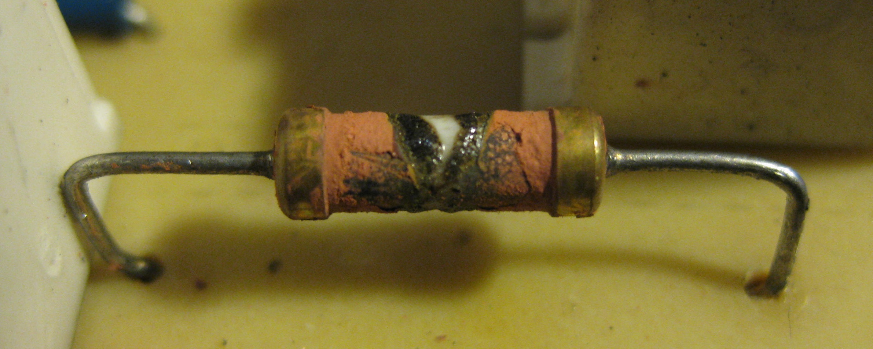

Hallo zusammen, kann mir jemand sagen um was es sich bei dem Bauteil genau handelt? Vielen Dank schonmal, Gruß Oli

Ich tipp auf Feinsicherung. Aber ohne Gewähr!

Hallo, um was für ein Gerät handelt es sich? Könnte auch ein Wiederstand sein - stark verkohlt;-) Martin
#1696090
Martin schrieb: > Könnte auch ein Wiederstand sein Ne, das glaub ich nicht. Ich hatte sowas auch schon mal in einem DVB-T Reciever. Sah genauso aus (die beiden Drähte rechts und links sind die Halterungen). Auf der Platine stand dann irgendwas mit "fuse". Hab mich dann mal bei unserem lokalen Conrad erkundigt und siehe da, es war eine Sicherung. MfG I.c.h Bei so wenig Output seitens des TO treibt die Spekulation nur Blüten und das Wort Salamitaktik kommt wieder ins Spiel!

ich bin für nen widerstand . der draht auf dem keramikteil is abgefackelt. is ne beschriftung auf der platte gedruckt? ne sichrung muss normal so gebaut sein dass sie nich abbrennnt (feuergefahr) und das ding siht arg verkokelt und irgendwie verrostet aus fotografier mal den umkreis von dem ding da kann man auch viel sehen nen abgefackelter 2 Watt metallschichtwiederstand

Also ich glaube ohne weitere Infos kommen wir nicht weiter! Gibt's denn eine Beschriftung auf der Platine, welches Gerät?, steht was auf dem Bauteil drauf? MfG I.c.h PS: http://upload.wikimedia.org/wikipedia/commons/e/e4/Electrical_Fuse_%28aka%29.jpg Wenn man sowas verkohlt könnte es doch hinkommen! I.c.h schrieb: > Wenn man sowas verkohlt könnte es doch hinkommen! Kommt nicht oft vor, dass Glas verkolt. Oder das Teil wurde mal durch den Schlamm gezogen. ...ein kaputtes! Angaben zu "Auswirkung" des Defektes und zu dem Gerät seöbst, sowie Schaltungsumgebung sind so das Minimum bei so einer Frage. Ansonsten kann ich nur sagen - schönes Foto! Gruß, Thorsten

Feinsicherungen sind so aufgebaut, dass sich ein Schmelzdraht freiliegend oder in Quarzsand eingebettet in einem Glas- oder Keramikrohr befindet. Also da würde ich schon sagen, dass die Hülle (könnte ja auch Keramik sein) verkohlt. @A. K.: Wäre auch eine Möglichkeit ;-) I.c.h schrieb: > Feinsicherungen sind so aufgebaut, dass sich ein Schmelzdraht > freiliegend oder in Quarzsand eingebettet in einem Glas- oder > Keramikrohr befindet. Also da würde ich schon sagen, dass die Hülle > (könnte ja auch Keramik sein) verkohlt. Meinst du nicht, dass die Sache rum ist wenn der Draht durchgebrannt ist? Gegen Plasma beim Durchbrennen hilft der Sand. Um das Glas wieder in Dreck zurück zu verwandeln musst du schon mehr tun. Nö, ich tippe auch auf Leistungswiderstand.

Hallo, Sowas (Glas) verkohlt nicht; Bei einem durch Temperatureinwirkungen zur Unkenntlichkeit geratenen Bauteil (2-Watt-R / F(-Widerstand) ?...) vieleicht doch mal eine Aussage / Foto zur Umgebung. Zutreffend ist auf jeden Fall, dass ein mit "fuse" bezeichnetets Bauteil im deutschen Sprachgebrauch Sicherung genannt wird, in Th muesste da ungefähr Kong-Fai-Rawang gesagt werden, um sowas beim örtlichen Chinesen kaufen zu können - zu wenig input, größeres Bild bitte. ffje schrieb: > Zutreffend ist auf jeden Fall, dass ein mit "fuse" > bezeichnetets Bauteil im deutschen Sprachgebrauch > Sicherung genannt wird Oder Sicherungswiderstand. Aber hat Oli irgendwas über fuse erwähnt?

A. K. schrieb: > Um das Glas wieder > in Dreck zurück zu verwandeln musst du schon mehr tun. Ich habe ja schon mal weiter oben geschrieben, dass ich auch mal was hatte, wie auf dem Bild zu sehen ist (siehe mein Post von 09:17). Damals habe ich eine Spule ausgetauscht (offenbar gegen eine falsche) und die Sicherung (nicht die Spule) hat angefangen zu rauchen und war SCHWARZ! Das Ding hatte einen Glaskörper! Und es war eine Sicherung! ABER NOCHMAL: Bitte Oli Zu gib uns mehr Infos! Faszinierend. Ich wüsste gerne, wie Glas überhaupt rauchen kann.

A. K. schrieb: > Ich wüsste gerne, wie Glas überhaupt rauchen kann. OMG, warum ist die Erde rund? Frag Mutter Physik. Es hat geraucht! jeder Röhrenradibastler kennt diese Leistungswiderstände messinggefasstes metallbedampftes Keramikrohr mit gefärbtem Zementüberzug Die braune Farbe stand für die Tolleranz der Wert war schwarz oder silbern(temperaturfest) aufgedrukt. Die Messinkappen dienten ebenfalls der Temperatursabilität, die Dräte waren hartgelötet um ein auslöten zu verhindern. Allerdings ist soetwas nur selten auf Platinen zu bewundern und er steht auch nicht aus Spaß so hochbeinig da. Hier sollte die Konvektion eine Chance bekommen die Wärme abzuführen ohne die Umgebung abzufackeln.

Also, nach dem E.r. jetzt auch weiß, daß es ein Widerstand war, bleibt noch die Frage: Welcher Wert. Du wirst nicht drumrumkommen, den Schaltungsbereich der Platine abzuzeichnen und die umliegenden Bauteilwerte zu erfassen, denn den verkohlten Widerstand (2 Watt? Du müsstest mal Gehäuselänge dun Durchmesser messen) kann man nicht mehr fragen.

Es handelt sich um die Schaltwerkplatine einer Waschmaschine. Da ist sonst nicht viel drauf, ausser ein paar Widerständen,paar Cs und dem Schaltwerk. Auf der Rückseite der Leiterplatte steht bei dem Bauteil R1. Da es aber "anderst" aussieht wie die restlichen Widerstände auf der Platine hatte ich mir auch überlegt, ob es sich vieleicht um etwas anderes wie einen Widerstand handeln könnte - zb eine Temperatursicherung. Zusätzlich ist das das einzige Bauteil, bei dem die Beinchen lang sind, also der Abstand zur Leiterplatte groß ist. Wenn es hilft kann ich auch noch ein Foto von der umgebung machen. Vielen Dank für die vielen Antworten bisher.. Gruß Oli

Natürlich ist R1 ein Widerstand und natürlich sieht der anders aus als die anderen Widerstände weil er mehr Leistung verballern muss(te), und er steht höher damit er die Platine nicht verkohlt. Was er aber tut in der Schaltung die ganz ohne Elektronik ist, und warum er durchbrannte (das liegt ja nicht an ihm, sondern an was anderem) ist unklar. Viel mehr als einen klemmenden Synchronmotor kann es in dem Schaltwerk ja nicht geben. Du wirst die Schaltung schon abzeichnen müssen und die fremden Bauteilwerte ermitteln müssen. Die Arbeit an die anderen Leute abzugeben, weil du dazu zu faul bist, wird nicht funktionieren. Ein Photo könnte höchstens der Kontrolle dienen, ob deine Ergebnisse auch passen.

So, anfrage beim Schaltungsdienst hat ergeben das die nichts zu der Maschine haben :( Da das Beiteil schwebend gelötet wurde und die Anschlüsse lang gelassen wurden geh ich davon aus, dass das Bauteil im Normalbetrieb sehr warm wird. Ich tippe auf einen Widerstand. Antwort schreiben |
