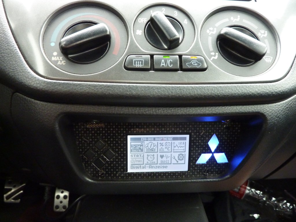

Jetzt ist's soweit. Ich schließe mein bisher aufwendigstes Projekt ab.
Mein Bordcomputer Marke Eigenbau für meinen Evo IX.
Gebaut habe ich seit Oktober 2009 und konnte es im Januar 2010 zum
ersten mal im System testen. Nach kleinen Änderungen fahre ich nun
bereits ein viertel Jahr damit rum und habe meine Freude damit. :D

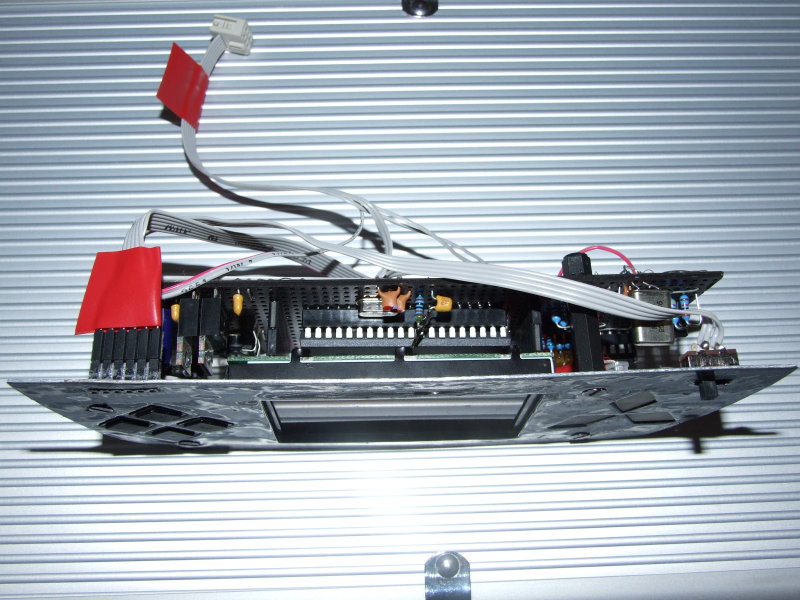

Der Bordcomputer hört auf dem Name 'EvoBox' und besteht aus folgenden
Komponenten:
- 128x64-LC-Display mit weißem Backlight (dimmbar)
- Atmega644p, 20MHz
- ELM327 (OBD2-RS232-Interpreter)
- 4 Tasten mit zeitl. Tasterauswertung
- RGB-LED für's Mitsubishi-Emblem
- Diagnose-Kabel für OBD2-Schnittstelle
Die Informationsquelle ist das Fahrzeug mit seiner OBD2-Schnittstelle,
die jede Werkstatt zur Fzg-Diagnose nutzt. Dafür gibts den ELM327, der
das OBD2-Protokoll in das handelsübliche RS232 wandelt. So sende ich
Daten-Frames über ELM zum Fahrzeug und analysiere die kommenden
Datenpakete.

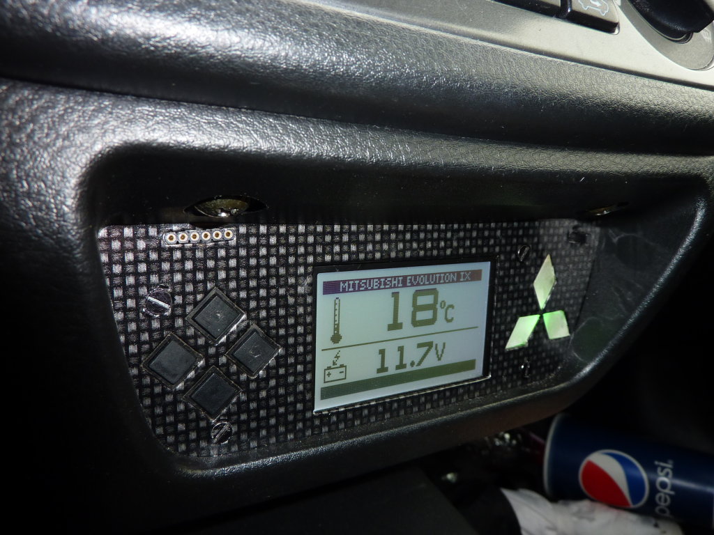

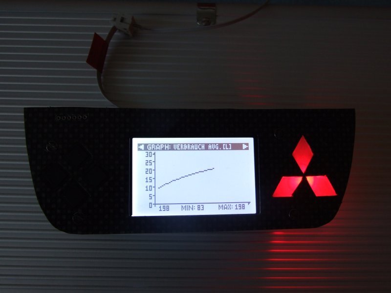

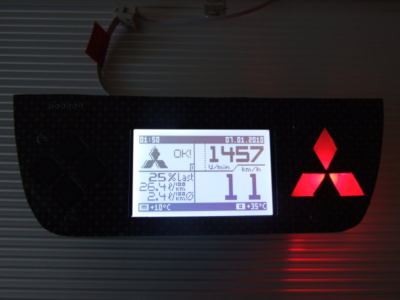

Die Daten werden dann auf dem LCD in verschiedenen Menus zur Anzeige
gebracht. Einige seht ihr ja im Anhang. Mit den Tasten lässt sich dann
durch-navigieren, wobei zwischen kurzen und langen Drücken unterschieden
werden kann.

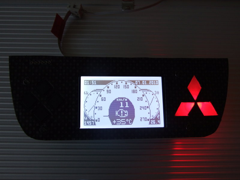

Unter den Menupunkten verstecken sich folgende Funktionen:
- Hauptmenu
- Digitale Anzeige mit Km/h, Drehzahl, Last, Verbrauch aktuell,
Verbrauch gemittelt, Motor- und Außen-Temp., Anzahl
Fehlerspeichereinträge.
- Analoge Anzeige mit Km/h, Drehzahl, Verbrauch aktuell, Außen-Temp.
- Oszilloskop: Wandern der X-Achse in 5 einstellbaren Geschwindigkeiten,
Darstellen aller Motor-relevanten Werte: Km/h, Drehzahl, Last, Temp.,
Drosselklappenwinkel, Lambdawerte, Verbrauch aktuell, Verbrauch
gemittelt
- Sprint-Modus: Zeitmessung von 0..100km/h auf Zehntel-Sekunden genau.

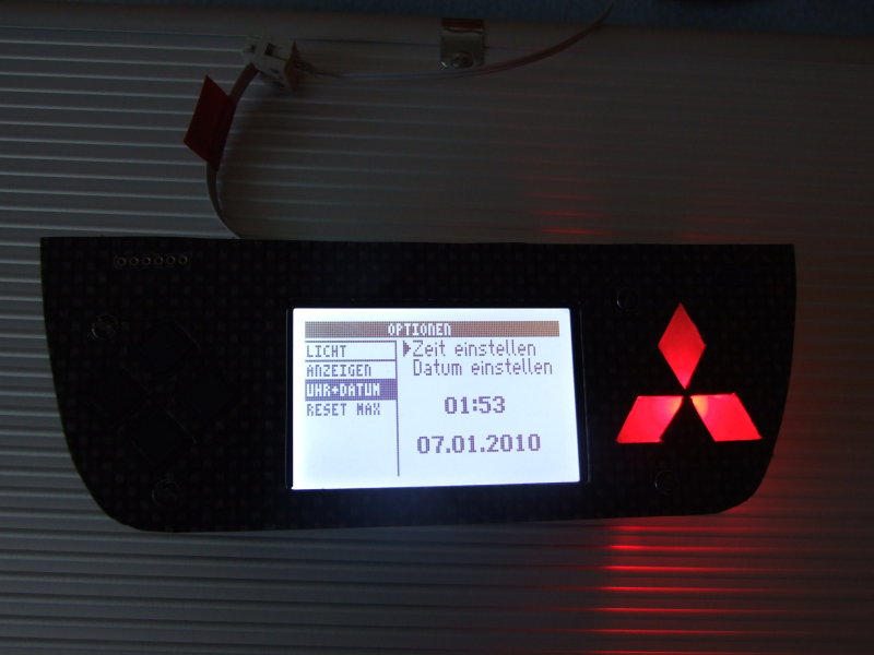

- Fehlerspeicher auslesen
- Optionen: RGB-Led, LCD-Backlight,...
Übrigens, Grund für den Bau war, dass meine Evo die Geschwindigkeit nur
in Meilen pro Stunde anzeigt und ich so nie richtig wusste wie flott ich
gerade unterwegs war. Gut, nach einiger Zeit hat ich die Umrechnung mit
'mal 1.6' auch im Kopf raus. Aber im Kopf war da auch schon die Idee
eines eigenen Bordcomputers :)
Teilt mir eure Meinungen darüber mit. Ich freue mich auf eure
Kommentare! :)
gruß, Danilo

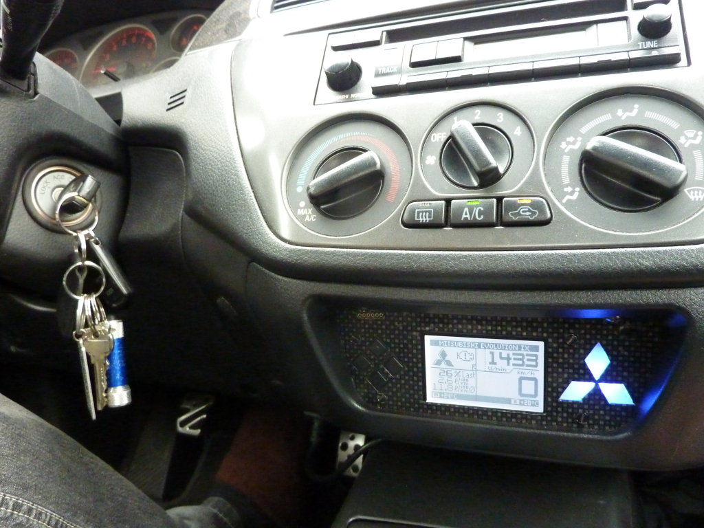

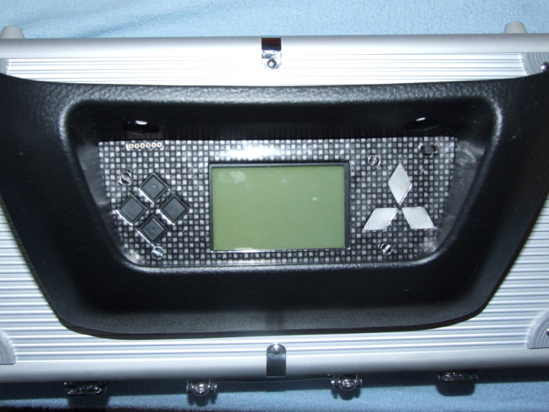

von Danilo M. (danilom)
Achso, eins noch: die Frontplatte ist aus Alu mit einer
Karbon-Look-Folie. Und eingebaut hab ich alles in einem freien Schacht
unterm Radio. Leider hab ich davon noch kein Foto gemacht.

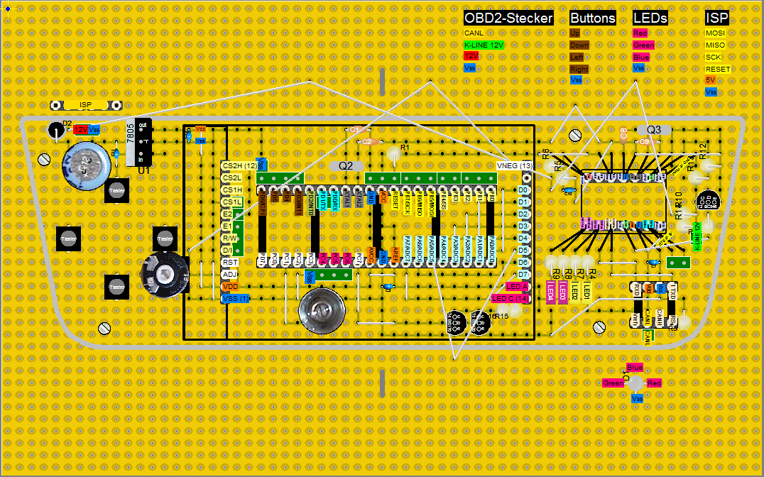

von pcb (Gast)
mich würde mal die Stromversorgung interessieren: Könntest du vielleicht
den Schaltplan dazu posten?
Danke.

RESPEKT! Sehr schön gemacht, auch das Gehäuse finde ich toll. Mach doch
noch ein Bild im eingebauten Zustand!
Es wird zwar viele verwundern, aber ich habe gar keine Schalteplane ;)
Da ich auf Lochraster gearbeitet hab, ist auch da der ganze
verdrahtungs-Plan... zumindest mehr oder weniger ;) (siehe Anhang)

von Danilo M. (Gast)
Hier noch ein paar Fotos vom Einbau. Der selber gebaute Bordcomputer
erfüllt ohne Probleme seine Aufgaben.

von Klaus W. (mfgkw)
Du hast jetzt aber nicht bei 234 km/h ein Bild davon gemacht, oder?
nein, die "234km/h" ist nur im Menu als Menupunkt-Bild hinterlegt und
zeigt hier nicht die aktuele speed an. oder vielleicht doch... ;o)
