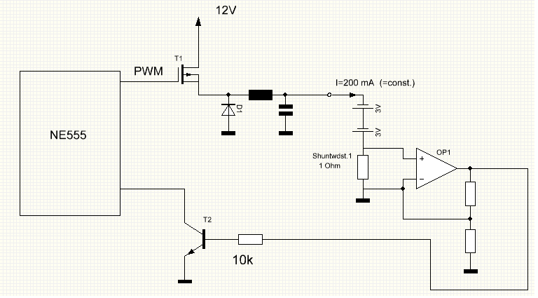

Ich plane zurzeit ein kleines Elektronik Projekt! Ich will meine Akkus
mit const. Strom von ca. 200mA laden. Den Strom soll ein SNT liefern,
das ich mit einem NE555 realisiere. Zur Stromregelung: Was haltet ihr
wenn ich einen Shunt Wdst. (1 Ohm oder weniger) in serie zu den Akkus
schalte? An dem Shunt greife ich mit einem n-invertierende OPV
Verstärker den Spannungsfall ab. Mit dem Transistor regle ich dann das
ton/toff Verhältniss der PWM.
Kontruktive Kritik erwünscht! Keine Ahnung ob meine Idee so funktioniert
> Seit gegrüßt!
Seid wann?
Warum baust du nicht einen Schaltregler mit Schaltreglerbausteinen auf?
Eine tolle Sache dafür sind die Stromregler aus der
LED-Konstantstrom-Ecke. Mit solchen diskret aufgebauten Schaltreglern
haben sich schon einige (im wahrsten sinne des Wortes) die Finger
verbrannt... :-o
BTW:
Dein T1 wird nie richtig aufsteuern, denn das ist ein N-Kanal Mosfet,
der mindestens 16V am Gate bräuchte, wenn er 12V an der Source hat...
EDIT:
Deine Akkus sind verpolt: der längere Strich ist PLUS.
Und der untere Widerstand am OP-Ausgang ist zwecklos, weil
kurzgeschlossen.

Ja, ich will einfach mal ein SNT selbst aufbauen. Ja stimmt, Mosfet is
falsch... ich wollt hier ja auch nur das Prinzip erläutern.
Meine eigentliche Frage ist ja ob es möglich wäre eine Strombegrenzung
so zu realisieren.
Dann lass doch den '555 ganz weg, und mach das nur mit OpAmps.
Spannung über Shunt zu klein: FET an.
Spannung zu groß: FET aus.
Kleine Hysterese dazu, fertig.
von Gebhard R. (Firma: Raich Gerätebau & Entwicklung) (geb)
Ja, im Prinzip sollte es so gehen. Als OpAmp brauchst du einen, der eine
Eingangsspannung bis zur negativen Versorgung verarbeiten kann. Ein
Tiefpass zur Filterung der Schalttransienten wär bei der Strommessung
wahrscheinlich auch ganz gut. Den 555 mußt du halt so beschalten, daß er
vernünftig regelt, das könnte eine längere Aufgabe werden.
Viel Erfolg und Grüße
Das ist ein P-Kanal (depletion).
von Wolfgang (Gast)
Source könnte trotzdem an +12V
von Arno H. (arno_h)
Bezeichnung und Link auf das Datenblatt bitte.
Arno
von MaWin (Gast)
Franziska schrieb:
> Keine Ahnung ob meine Idee so funktioniert :)
Die Prinzipschaltung könnte funktionieren, aber es gibt viele Gründe in
der Detailausführung und Dimensionierung warum es dann doch nicht geht,
und DAS zeigst du uns nicht.
Insgesamt ist die Auswahl eines NE555 sicher nicht optimal.
