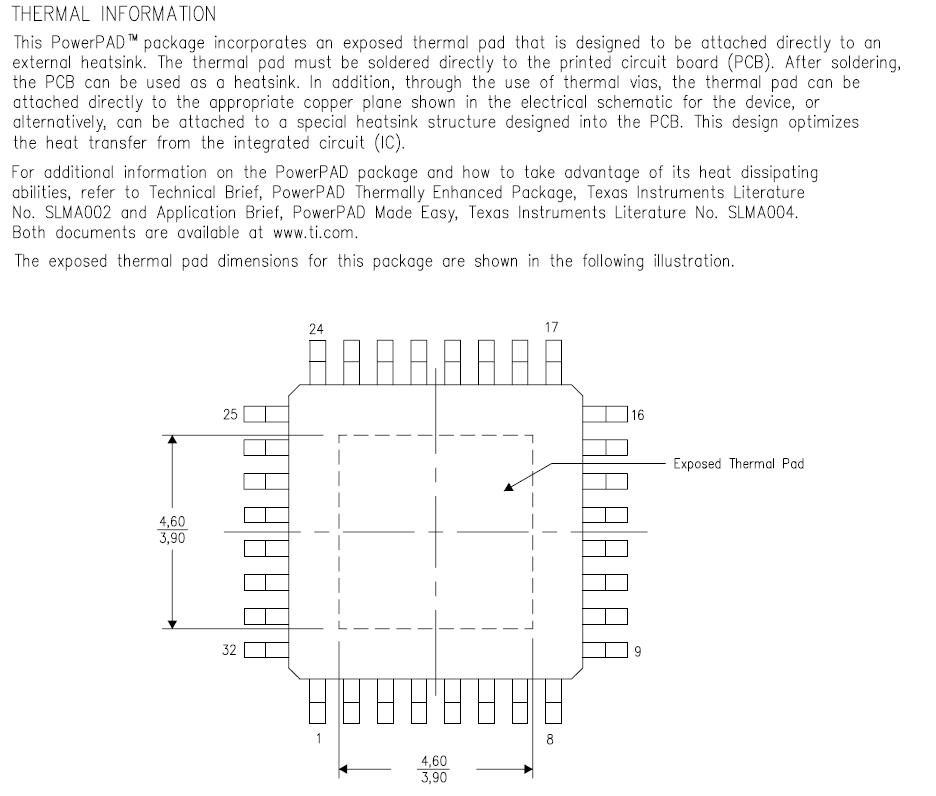

ich wollte mir einen Verstärker auf Basis des TPA3106D von TI aufbauen.
Leider hat der Chip ein Thermal Exposed Pad auf der Unterseite, welcher
als Kühlfläche dient und mit der Platine verbunden werden muss/sollte.
Hat jemand eine Idee, wie man das mit Hobby-Bordmitteln (also ohne
Reflow-Anlage :-) machen kann?
Cheers,
Pete

Gast #1699013
Du verzinnst das Pad auf der Platine und das Pad unterm IC erstmal
komplett. Danach machst du es wieder plan, indem du mit Entlötlitze (das
Kupfergepflecht) alles abziehst, verzinnt bleibt es danach trotzdem.
Das funktioniert in der Tat ganz gut.
Ich würde dir trozdem raten, es erstmal (ohne IC) an einem Reststückchen
Platine auszuprobieren, dann bekommst du ein Gefühl dafür, wann es
schmilzt. Bei zu langem Heizen lösen sich irgendwann die Kupferflächen
vom Grundmaterial.
Gast #1699309
da wird dir eine einseitige Leiterplatte nichts nutzen, denn die
Kupferfläche unter dem Chip kann nicht größer sein als das Pad und die
Wärmeleitfähigkeit des Trägermaterials ist sehr schlecht.
Mindestens Doppelseitig durchkontaktiert und dann kannst du unter dem
Chip mehrere Durchkontaktierungen setzen und das Pad durch die
Durchkontaktierungen löten. Die Kupferfläche auf der zweiten Seite
sollte dann natürlich so groß wie möglich gemacht werden.

#1699784
Also wie die meisten schon sagten: über die Durchkontaktierungen einer
doppelseitigen Platine löten. Dazu vorher schonmal die Löcher mit Zinn
füllem, und zwar soviel, daß unten bereits eine reichlich verzinnte
Fläche entsteht, und oben (unterm Chip) ebenfalls, aber nur soviel, daß
der Chip gerade so drauf kippelt. Dann Chip (mit Lötpaste auf dem E-Pad)
auflegen, ein Beinchen anlöten, ausrichten, zweites Bein derselben Seite
(am anderen Ende) anlöten, dann von Unterseite her durch die DuKo's das
Zinn erwärmen (deswegen sollte die Unterseite ebenfalls reichlich
verzinnt sein, zur besseren Wärmeübertragung) mit reichlich Leistung
(paar 10W), und dabei den IC andrücken, so daß die andere Seite auf die
Pads klappt. Fertig. Dann die anderen Pads anlöten.
Wenn die Vias groß genug sind, gehts eigentlich auch ohne Vorverzinnung
(hängt davon ab, wie groß der Spalt zw. IC-Unterseite und Platine ist.
