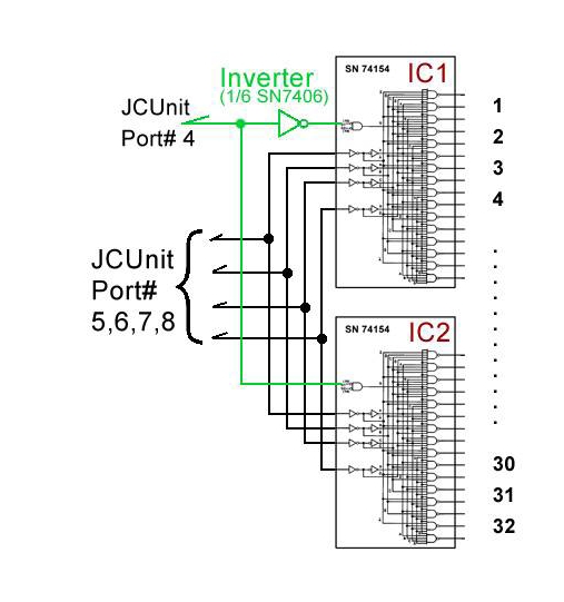

Mal wieder IT ;) Da wir ja Projekte machen müssen, die für unser Abi am
Ende sehr wichtig sind, und wir dafür eine Relais karte bauen müssen
hier die frage :
Weiß jemand wo ich "virtuell" die Platine planen kann (Lochraster) und
würde evtl. auch mal draufschauen während ich da herumprobiere?
(kann ich ja auch immermal hier bildtechnisch zeigen)
Ich muss den angehängten Schaltplan realisieren und habe null ahnung ;9
Bin für alles dankbar.
allg. die relais karte ist folgende :
http://www.jaksoftware.de/Jaks/JControl/Projekt.pdf mit 16 relais.
Danke im Vorraus, Michelle
Ein gut gemeinter Rat:
Wenn du mit Platinen bauen noch nicht sattelfest bist, leg dir ein
Steckbrett zu und probiere die Schaltungen vorher aus!
Und zwar real und nicht virtuell!
Nirgendwo lernst du so viel, als wie wenn du tatsächlich eine Draht von
Komponente A zu Komponente B steckst. Da können ein paar Mausklicks
einfach nicht mithalten.
Und so ganz nebenbei verschwindet dann auch die Furcht vor
Platinenfertigung. Eine Lochrasterplatine ist auch nichts anderes als
diese Drähte, nur anders angeordnet. Da du aber die Anordnung schon aus
dem FF kennst, ist es plötzlich ganz leicht diese Anordnung in eine
andere Form zu bringen. Und Fehler fallen dir auch viel früher auf.

Hallo Michelle.
Dafür sind die selten wirklich eingerichtet. :-)
Aber es gibt einen Workaround:
Bei den meisten Platinenlayoutprogrammen kannst Du ein Rasternetz
einblenden und auch variieren. Im allgemeinen "schnappt" an den
Rasterpunkten automatisch alles ein, solange Du nicht zu wild Raster
durcheinandergemixt hast.....
Stell Dir ein Rasternetz ein, das zu Seiner Lochrasterplatine passt. Es
wird im allgemeinen dann auf 1,27 bzw. 2,54mm herauslaufen, entsprechend
50 und 100 mils.
Nimm nur Bauteile in diesem Raster bzw. biege sie hin. Und plaziere die
halt passend auf Deine Platine . Deine Drahtbrücken malst (und löschst)
Du halt von Hand.
Sollte in Orcad, Eagle und KiCAD so gehen.
