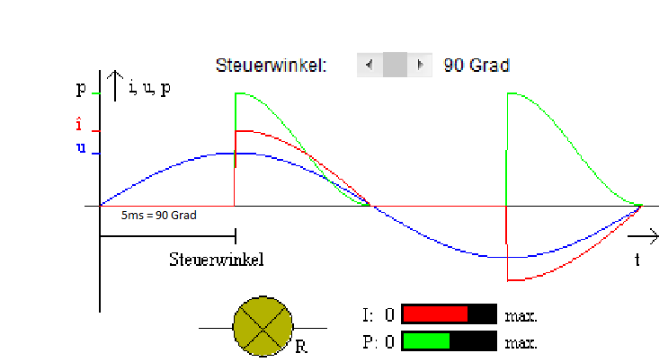

Ich habe einen pb. Ich will diese Signal
 von der Simulation auf den folgende Link:
  http://www.technik-emden.de/~elmalab/projekte/ws9899/wss_applet.html
Mithilfe von einem Poti regelbar machen-Es soll auf einen
PiC 16F690  realisiert und ich habe den Pickit 2 den Program zu lesen.
Ein Pin von 16F690 soll ein lampe haben damit ich den Oscill im labor
darauf anschliessen kann und den signal beobachten.Ich braue es für ein
Wechselstrommsteller.Der pic soll bei 3,7 V der eingang kurzschliessen.
Leider bin ich ganz neue bei Programmieren.
 Ich danke ihnen für ihre Hilfe

Ich habe den Link geschaue und meine ist wie  bei dem Tu-Chemnitzt aber
mit dem PIC 16F690 zu realisieren.Deswegen sagte ich in
Wechselstromsteller angebaut sein. Ich werde ein Bild von der Schaltung
später machen und dir Zeigen, was es schon gemacht ist.
Danke noch mal

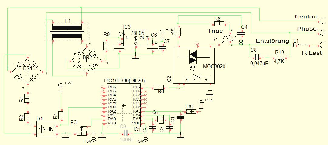

von Joe B. (blackbery007)
Hier ist die Schaltung, die schon gemacht und es soll mit  den PlC
16F690 Kontrolliert sein. Den Thyristor soll ich mit den PIC 16F690
ersetzen  und mit dem Poti regel  sein. Ich weiß nicht, ob ich diese mal
gut erklärt habe, was ich will. Sonst soll ich noch anders schreiben,
wenn es nicht deutlich ist.
Danke schön

von Hc Z. (mizch)
> Den Thyristor soll ich mit den PIC 16F690 ersetzen
Es ist nicht möglich, einen Thyristor durch einen PIC zu ersetzen.  Es
hat keinen Sinn, diese Anforderung mehrmals zu wiederholen: da musst Du
etwas falsch verstanden oder hier falsch rübergebracht haben.
Das Schaltbild ist in einem ungebräuchlichen, nicht portablen Format
(.wmf).  Ich habe es trotzdem zu öffnen geschafft und festgestellt, dass
es sehr holperig zu lesen ist, weil sämtliche Kreuzungspunkte fehlen.

von Helmut (Gast)
Ich verstehe den Ausdruck sinusförmiger Ausgang auch nicht.
Auch die in dem angehängten Bild messbare Ausgangsspannung ist nur
deshalb
sinusförmig, weil das Eingangssignal dieses Sinusspannung schon hat.
Die elektrische Eigenschaft eines Tyristors gibt es nicht her.
Da sind auch nur deshalb 2 Tyristoren, weil du zwei Sinushalbwellen
hast, eine positive und eine negative Halbwelle und ein Tyristor kann je
nur eine!
Wenn du die Tyristoren benutzen sollst, dann must du eine Ansteuerung
für jeweils eine Sinushalbwelle programmieren.

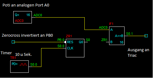

Das brauchst du bei einem Triac nicht --> ein Triac ist Quasi eine
Schaltung mit 2 Tyristoren in einem Gehäuse, vereinfacht gesagt.
Der Trafo in deiner Schaltung hat die Aufgabe das Ansteuersignal des LTC
für BEIDE Halbwellen der SCHON eingespeisten Sinuswelle zu erzeugen.
Theoretisch kannst du jede µController Dimmerschaltung auch für
Tyristoren benutzen, die in der ZeroCross (Nullspannungserkennung) eine
Vollweggleichrichtung (100Hz) hat und die Ansteuerung alle 10ms macht.
Das du einen µControllercode nicht für einen anderen Prozessor aus der
gleichen Familie umsetzen kannst, nehme ich dir nicht ab.
Du must das nur dem Compiler mitteilen und wenn da das nicht kannst.....

Habe dir mal ein einfaches Beispiel aufgemalt, wie es mit einem Poti und
einem Triac als Wechselspannungsschalter sein könnte:
Ein Poti an einen analogen Eingang angeschlossen (Wertebereich 0 bis
1024) wird mit einem Zähler verglichen, dessen Takt kommt von einem
Timer Taktfrequenz zB 10 µSekunden kommt.
In 10 milli-Sekunden können die 10 µ-Sekunden ungefähr 1000 mal gezählt
werden.
Ideal um es mit dem Wert des analogen Einganges zu vergleichen.
Der Zähler wird durch den Nulldurchgang der Wechselspannung resettet.
Ist der Wert des Potis ungefähr halbe Stellung (ca 500 als ADC-Wert)
wird der Vergleich dann positiv, wenn der Zählerwert (gespeist von einem
Timer 10µs) auch >500 ist.
Dann bekommt der Triac Spannung und zündet = Spannung wird zu dem
Verbraucher durchgeschaltet.
Abgeschaltet wird der Triac (genau wie ein Thyristor), wenn sein
Haltestrom unterschritten wird.
Also im Nulldurchgang der Sinus-Wechselspannung.

Der Zündwinkel von 90 Grad entspricht einer Zeit (bei 50Hz) von 5ms.
Das heißt, wenn du das Ansteuern des Triac um 5ms vezögerst, dann hast
du den gleichen Effekt einer Ansteuerung mit einem Zündwinkel von 90
Grad.
Rechnung: Sinus einer 50Hz Wechselspannung = 360 Grad = 20 ms = 1/50Hz

von Helmut (Gast)
So könnte die Schaltung aussehen:
