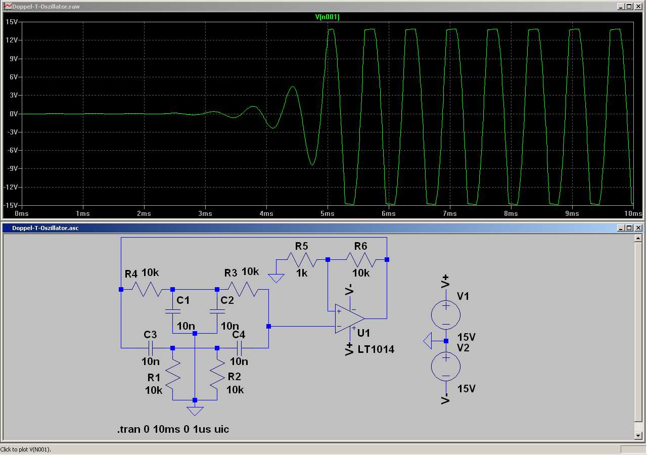

Hallo, ich habe in einem Heft (Beat) gelesen,
es gibt da einen Drum-Synthesizer mit zwei
Oszillatoren in Doppel-T-Schaltung
OK, Doppel-T-Filter kenne ich, da wird eine Frequenz gesperrt.
Sowas war in einer Elektor drin um 50Hz Brummen raus zu filtern.
Wie kann ich damit einen Oszillator basteln?

Man kann aus jedem Filter einen Oszillator bauen, in dem man es in die
Rückkpollung eines verstärkers einfügt. Als Bandpass oder als Bandsperre
die gegen Masse ableitet.

Was passiert denn, wenn du das TT-Glied in den Gegenkopplungszweig eines
Verstärkers schaltest?

Wenn du konkretere Antworten willst, musst du konkretere Fragen
stellen.  Du hast nach einem Oszillator gefragt, und selbstverständ-
lich ist ein Rechteckoszillator ein solcher.
Ganz davon abgesehen bist du offenbar zu faul, mal nach "Doppel-T
Oszillator" zu gugeln, bereits auf der ersten Seite findet sich
ein Treffer, der in (historischer) Literatur einen ebensolchen
recht detailliert beschreibt; witzigerweise dort als "Taschen-
Schlagzeug" beschrieben.

Naja, ein richtiger Sinus-Oszillator braucht halt eine saubere
Amplitudenregelung.  Ohne Begrenzung nähert sich die Form schnell
einem Rechteck an, und wenn man die Nichtlinearitäten des
Verstärkers selbst ausnutzt, kommt irgendwas irgendwie heraus,
aber auch kein Sinus.
