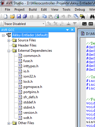

Gast #1700126
servus,
also ich wüsste nich warum es den PORTB nich gibt oder eine struct
(keine ahnung was das bedeutet) ist?? hab ein foto hochgeladen. welche
ports kann ich denn benutzen bzw programmieren um leds usw anzusteuern??
ob die io.h drin is schau ich direkt ma nach...
vielen dank...
Gast #1700633
mit mc siehts nich so gut aus ... is mein 2. projekt was ich gestartet
hab.. das erste war eine lauflicht mit ner 7x20er matrix, laufn halt
paar wörter durch etc, das ganze aber übern atmega32. da hat die
programmierung so hingehaun.. meine c kenntnisse gehen eher in richtung
konsolen programmierung ... hab aber schon was heraus gefunden:
#include <avr/io.h>
int main(void) {
PORTB.DIR = 0xFF;
PORTB.OUT = 1;
return 0;
lässt sich übersetzen und auch übertragen. die led am Port B Pin 1
leuchtet aber trotzdem nicht...
