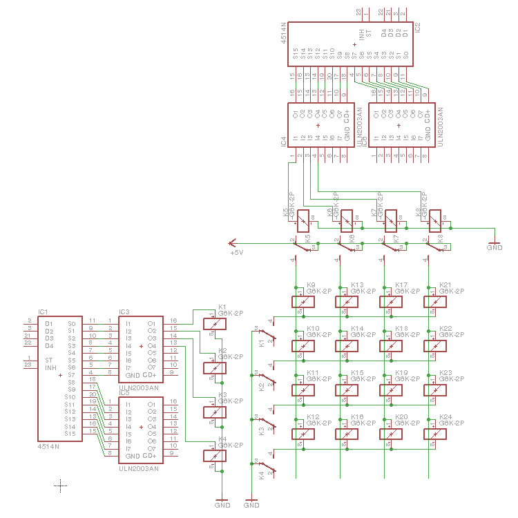

Ich möchte über 100 Relais nacheinander schalten (also immer nur eins an
und nach einigen Sekunden das nächste) die Ansteuerung möchte ich per
USB vom PC aus realisieren.
Momentan habe ich als beste Lösung den AD75019 gefunden, da er lt.
Datenblatt eine Matrix von 16x16 schalten kann und auch gleich die
Leistung zum schalten der Relais (G6K 5V (Schaltstrom 21,5mA/
Spulen-widerstand 237Ohm)) liefert. Diesen müsste ich ja mit einem
FT232R ansteuern können, hoffe ich.
Kann sich das mal jemand anschauen, der auf diesem Bereich schon seine
Erfahrungen gesammelt hat, ich bin mir da bei einigen Dingen noch nicht
so sicher ( besonders was die Datenübertragung vom FT232R angeht, welche
Signale ich an SCLK und PLCK genau anschließen muss) und ob das
überhaupt so möglich ist wie ich mir das denke. Denn ich müsste ja
komplette 256 Bit ununterbrochen getaktet übertragen und dann das PCLK
Signal kurz auf 0 setzen (um die Daten in das parallele Register zu
laden).
ich danke schon mal für die Antwort
Sven

Wenn du 100 Relais unabhängig voneinander schalten willst, wirst du 100
Ausgänge brauchen. Dein AD irgendwas hat aber nur 16 und ist für Fälle
wie diesen auch nicht gemacht. Das sieht man auch schon am Preis. Dein
Mann heißt Schieberegister.
von Karl H. (kbuchegg)
Sven Kunze schrieb:
> Wieso soll es denn nicht gehen?
Weil der IC ganz etwas anderes macht. Nur so zum Beispiel.
Den IC kannst du nehmen wenn du die Aufgabenstellung hast:
Du hast 16 Radios und 16 Boxen.
Du willst wahlfrei jedes Radio mit jeder beliebigen Box verbinden
können.
von Sven K. (sven7)
Danke Karl Heinz,
würde es den gehen, wenn ich einen PIC mit mindestens 12 digitalen
Ausgängen verwende.
Mit dem man dann 4  3-zu-8 line decoder (z.B. 74HV237) ansteuert, so hat
man ja dann 4*8 Zustände, also insgesamt 32 Ausgänge die man steuern
kann.
Wenn ich die dann  mit einem Darlington Transistor array (ULN2803A)
verstärke, kann ich damit 32 Relais ansteuern.
Von den Relais kann ich dann 16 für meine Spannungsversorgung
(Y-Richtung) und 16 Relais in X-Richtung (um zu steuern welche
Relaisreihe an Masse angeschlossen ist) verwenden. Wird ja soweit ich
weis beim schreiben und lesen von Speichern auch nicht viel anders
gemacht.
Und wenn ich nur eins in X- und Y-Richtung ansteuer, wird ja nur eines
der 256 Relais die in der 16x16 Matrix liegen an Plus und Minus
angeschlossen.
Bsp wenn ich Relais 6 ansteuern will:
Dec. 1     |  Dec. 2                 Dec. 3   |  Dec. 4
Y5  Y4  Y3 | Y2  Y1  Y0     und    X5  X4  X3 | X2  X1  X0
0   0   0  | 0   0   1             0    0   0 |  1   0   0
Bsp wenn ich Relais 7 ansteuern will:
0   0   0  | 0   0   1             0    0   1 |  0   0   0
so müsste das doch funktionieren.
Ist doch alles viel zu komplizert.
Bau dir Schieberegisterketten aus 595 auf, an den Ausgängen was du auch
immer als Verstärker für die Relaisansteuerung bevorzugst und du bst im
Geschäft.
Du kannst dir jeweils kleine Platinen machen, auf denen zb 2 Stück 595 +
zugehörige Relaisansteurung + die jeweiligen Relais sitzen. Jeder der
Platinen hat einen 2 Stück Steckverbindungen. Auf der einen Seite kommt
das Schiebesignal vom µC herein, auf der anderen Seite geht es wieder
raus (zur nächsten Platine). Ab und an, kommt noch eine kleine
Zwischenplatine rein, die per Schmitt-Trigger die Signale wieder
auffrischt.
Dann stöpselst du dir die benötigte Relaisanzahl durch Kaskadieren
derartiger Platinen zusammen.
Davor noch eine Hauptplatine, die sich mit dem PC unterhält und die
entsprechende Ansteuerung der Schieberegister macht.

von mmerten (Gast)
mit Schieberegistern z.b. TPIC6C595 sollte das ganz wesentlich einfacher
zu realisieren sein. Direkte Relais-Ansteuerung möglich und externe
Freilaufdiode ist auch nicht mehr nötig
von Sven K. (sven7)
@ Karl heinz  (ganzschön schnell ;-))
ich will paar mal am Tag paar Zellen messen, momentan sind 100 geplant,
da würden mir 10*10 Relais zum steuern der 100 Relais ausreichen, aber
das ganze wird vielleicht noch ausgebaut, deswegen 16x16 damit man das
auf bis zu 256 steuerbare Relais ausweiten kann...
Das mit dem Schieberegister ist eine gute Idee, da schick ich eine 1
rein und die wird mit dem Takt durchgeschoben. Das einzige Problem ist,
wenn ich mal ein Relais außerhalb der Reihe ansprechen will, muss ich
die 1 bis dahin durchschieben, was ja eigentlich mit dem µC kein Problem
sein sollte.
aber wäre die Variante von mir den auch möglich? oder war ich da auf mal
wieder auf dem Holzweg?
von Sven K. (sven7)
so würde das, was ich mit der 16 x 16 Matrix meine aussehen, hab hier
natürlich nur 4x4 dargestellt, aber man sieht ja wo es hinführen soll...
Das was ich vorher mit dem 3-8 Decodern geschrieben hab ist wirklich
bisschen umständlich, dafür gibts ja 4 zu 16er...
Die Ansteuerung sollte ja dann mit einem PIC ohne weiteres möglich sein,
oder?
