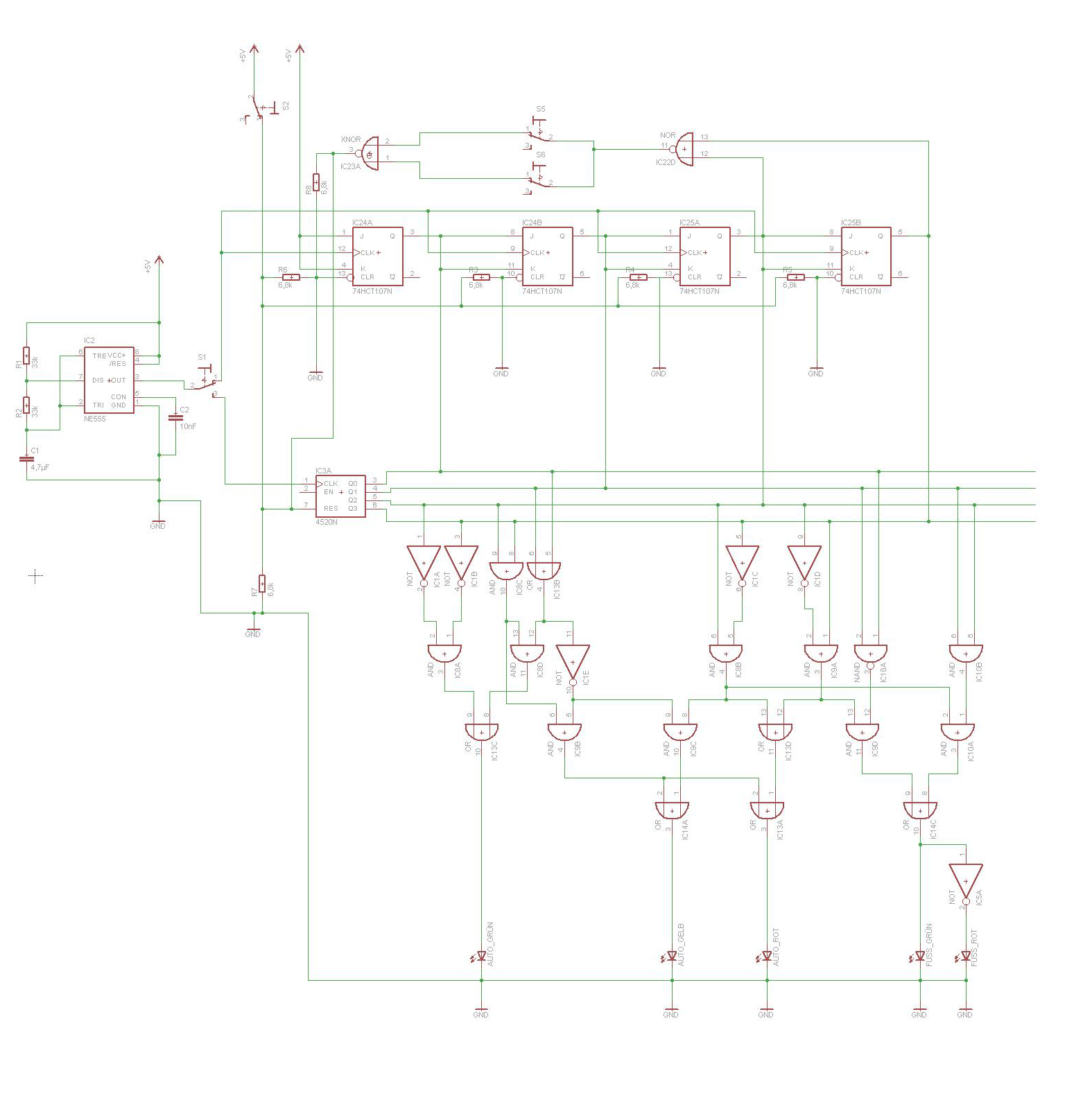

Hi, bevor ich mit dem PIC anfange, hab ich mir mal aus Spaß die Arbeit
gemacht eine kleine Ampelsteuerung aus Logikgattern zu entwickeln. Die
Ampel soll über 2 Schalter (S5 und S6, auf den Plänen oben) angefordert
werden können und ohne Anforderung im Zustand Autos Grün und Fußgänger
Rot sein. Wenn man sie anfordert soll es eine Verzögerung geben, bis die
Ampel umschaltet.
Der NE555 soll den Takt liefern, dann hab ich mich entschieden einen
Zähler selber aus den JK-FlipFlops zu bauen und einen 4520er Zähler zu
verwenden. Das mit den Zählern macht mir eigentlich die meisten sorgen.

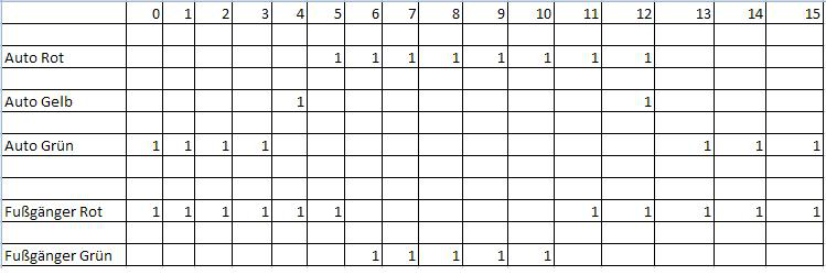

Zur Ampelschaltung
Ich hab mir halt immer 2 Bits gesucht, die gleich sind und möglichst
viel abdecken, das ist dabei rausgekommen. Die Dreiecke sind NICHT
Gatter.
Es wäre cool, wenn sich mal jemand das nochmal anschauen könnte, ich hab
in der Schaltung keinen Fehler mehr gefunden, aber man übersieht ja
leicht alleine was.

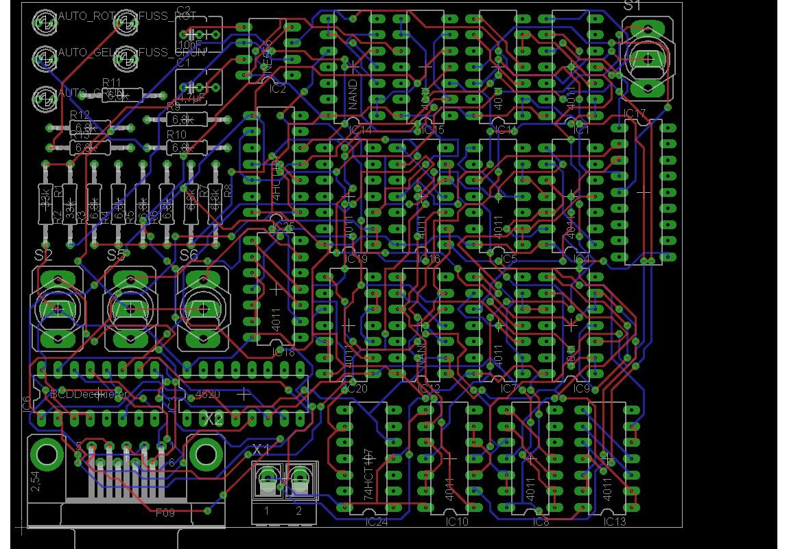

Ich sollte, jedenfalls denke ich mal, die Bauteile auch anderst anordnen
oder ?
lg HeyHey

Floatende Eingänge, parallele Ausgänge sind verboten.
Der Zähler mit JK-FF ist falsch.
Ich würde das Ganze in nen ATTiny24 packen.
Peter

Parallele Ausgänge sind verboten, hm, ich mein, ich hab das ganze nur so
gemacht, weil ich halt möglichst wenig Gatter verwenden wollte, wenn ich
das alles einzeln mache, dann werdens ja zich mehr
Ich versteh nur nicht was am Zähler falsch ist.
Ich bin nach der Schaltung beim Elektronik Kompendium gegangen
http://www.elektronik-kompendium.de/sites/dig/0210222.htm
Die Arbeit ist nur für mich, ich krieg also nichts bezahlt :D

Ich kenn halt noch Ringzähler, bei dene beide Ausgänge vom FlipFlop
benutzt werden, aber sowas hatte ich ja nicht vor

Beim Synchronzähler muß man alle vorherigen Zählstufen per AND auf den
T-Eingang geben. Nur die eine davor reicht nicht.
Ehe Du viele falsche Layouts für den Mülleimer machst, nimm besser einen
CPLD. Damit kannst Du die Gatterverdrahtung programmieren und prüfen,
z.B.:
http://de.farnell.com/xilinx/xc9536-15pcg44c/cmos-isp-flash-cpld-9536-plcc44/dp/1193226
Peter

Kleine Frage, ihr sagt ja, dass parallele Ausgänge verboten sind, würde
das in meinem Fall die Funktion der Schaltung wirklich beeinflussen ?
nochmal zu den floatenden Eingängen, wie soll ich das eigentlich anderst
machen ?

Yes, davon können im schlimmsten Fall deine IC's kaputtgehen, wenn ein
Ausgang H und der andere L ist und die beiden parallel geschaltet sind.

- Floatende Eingänge
Sind entweder auf High oder Low zu definieren.
Je nachdem, was sinn macht.
- Zwei Ausgänge zusammenführen
Zwei Ausgänge werden mit einem OR zusammengeführt.
Dieses kann man sich auch aus NAND's zusammenstricken.
- Layout
Bitte nicht die lokalen Stützkondensatoren bei den Logikgattern
vergessen.
Ausserdem auf eine saubere Masseführeng achten.
Gruss RichardK

Wiso hast du die Nand logik iegentlich nicht optimiert, ich sehe so auf
den ersten blick schon zig not's die man hätte weglassen können, da zwei
direkt hintereinander sind.
