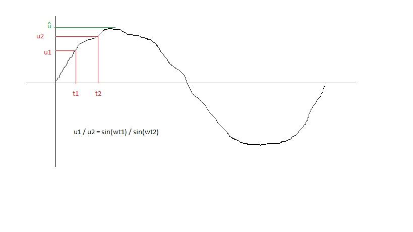

Hallo liebes Forum,
Würdet ihr mir bei folgendem Problem weiterhelfen.
Ich möchte die Frequenz eines Synchrongenerators messen.
Nicht nur einfach im stationären Zustand, sondern auch dynamisch, wie
z.B. eine Sprungantwort. Fängt die Welle gerade an zu drehen, ist auch
die Frequenz klein, angenommen 1 Hz, mit den bekannten Messverfahren
müsste ich nun 1 sec warten, um das erste Messergebnis zu bekommen. Nun
könnte man ja herumformeln und sich nur einen kleinen Teil der
Sinusschwingung (mit dem Oszilloskop) herauspieken z.B. zwei Werte und
daraus die Frequenz berechnen. Nur leider steigt bei dem Generator ja
auch die Spannung stetig mit was bedeutet, dass ich die Amplitude gar
nicht kenne, damit ists aus mit dem herumformeln, zuviele Unbekannte.
Die Messung selbst soll halt nicht lange dauern.
Vielen Dank für eure Antworten.

Unter der Annahme, dass das Signal wirklich sinusfoermig ist, brauchst
Du zumindest theoretisch bloss drei Messungen des Signals (zu
verschiedenen Zeitpunkten) und kannst dann die Sinuskurve berechnen:
U(t) = A * sin (2*pi*f*t + p)
wobei
A = Amplitude
f = Frequenz
t = Zeit
p = Phase
pi = 3.13159...
Also drei gemessene (U(t),t)-Paare reichen, um die drei Unbekannten (A,
f, p) zu bestimmen. Natuerlich ist es in der Praxis besser, mehr als
drei Messungen zu haben, dann kann man einen Least-Squares-Fit machen.
Der Levenberg–Marquardt-Algorithmus ist fuer so multidimenasionale Fits
bestens geeignet (siehe z.B. "Numerical Recipes in C"). Mit vielleicht
6-10 Messungen haelt sich der Rechenaufwand und Speicherbedarf dafuer in
engen Grenzen.
Wolfgang
#1701201
> f, p) zu bestimmen.
Die Sinusfunktion ist periodisch, deshalb funktioniert das nicht ohne
weitere Rahmenbedingungen. Geeignete Rahmenbedingungen zu finden ist
nicht ganz trivial, wenn die mögliche Frequenz sich über mehrere Dekaden
erstrecken kann.
Andreas
