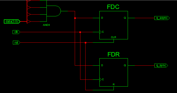

Ein asynchrones Rest zu beschreiben macht schon Sinn, denn es benötigt
weniger Resourcen als ein synchrones Reset und man erreicht damit oft
auch höhere Taktraten.
Das kann man auch schön sehen, wenn man sich so einen typische CLB näher
betrachtet: Der besteht sehr vereinfacht aus einer LUT mit einem
anschließendem FF. Der Ausgang der LUT geht an den D-Eingang des FF,
aber dieses besitzt neben dem D-Eingang noch ein Enable und ein Reset
(Clock natürlich auch). Wenn man z.B. ein LUT4 hat und das D-Signal aus
4 Signalen kombinatorisch gebildet wird, dann reicht ein LUT4 dafür aus.
Wenn man dann aber noch das Reset synchron verwendet werden aus den 4
Singalen derer 5. Die Folge ist, dass dafür zwei LUT4 benötigt werden.
=> Mehr Resourcen und lägere Laufzeiten. Dafür bleibt aber der
Reset-Eingang des FF frei ;-)
Natürlich muss das Reset aber zuvor einsynchronisiert sein.
Moderator (Firma: Titel) Persönliche Seite #1701373
> Spricht man dann in dem Fall noch von einem asynchronen Reset oder von
> einem synchronen Reset?
Es bleibt wie schon gesagt ein asynchroner Reset. Wenn das systemweit
gemacht wird, dann wären die Whitepaper WP272 und WP275 von Xilinx mal
einen Blick wert. Denn durch den asynchronen Reset werden z.B. bei
Xilinx-FPGAs die FFs im FPGA in den asynchronen Modus geschaltet, der
insbesondere die Setz-und Rücksetzeingänge beeinflusst. Das kann als
zusätzlicher Aufwand und schlechteren Laufzeiten bemerkbar machen:
http://www.lothar-miller.de/s9y/archives/70-Asynchroner-Reset.html
Und etliche Möglichkeiten (wie z.B. Schieberegister in den LUTs) werden
durch einen Reset (synchron oder asynchron) generell verhindert.

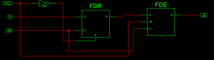

Moderator (Firma: Titel) Persönliche Seite #1701545
Diese Aussage auf Seite 2 in CummingsSNUG2002SJ_Resets stimmt so
unbesehen allerdings nicht:
 This coding style will generate extraneous logic as shown in Figure 1.
Es wird hier keinerlei zusätzliche Logik erzeugt (Bild_1)!
Es wird lediglich (wie ja auch im Code beschrieben) das Reset-Signal
unnötigerweise auf den Clock-Enable-Eingang des 2. FFs aufgeschaltet.
library ieee;
use ieee.std_logic_1164.all;
entity FFstyle is
  port (
    clk   : in  std_logic;
    rst_n : in  std_logic;
    d     : in  std_logic;
    q2    : out std_logic);
end FFstyle;
architecture rtl of FFstyle is
  signal q1 : std_logic;
begin
  process (clk)
  begin
    if (clk'event and clk = '1') then
      if (rst_n = '0') then
        q1 <= '0';
      else
        q1 <= d;
22
        q2 <= q1; -- 1) rst_n geht auf clock-enable von q2 (Bild_1)
23
      end if;
24

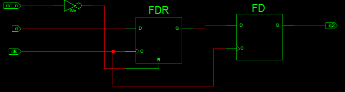

      q2 <= q1;   -- 2) q2 wird nur getaktet (Bild_2)
25
    end if;
26
  end process;
27
end rtl;
Es ist auch keineswegs (wie in dem PDF vorgeschlagen) nötig, 2 Prozesse
zu verwenden. Es muß nur die Zuweisung an q2 ausserhalb des Reset-Zweigs
passieren.

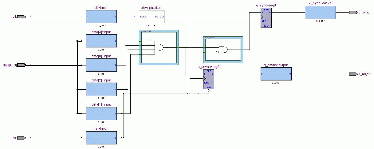

Bei einem neuen Design habe ich kürzlich aus Neugierde ausprobiert, wie
gross der Unterschied im Bezug auf Altera FPGAs ist, da es ein solch
schönes Whitepaper bei Altera schlicht nicht zu geben scheint.
Die Ergebnisse sind eigentlich recht eindeutig (Zumindest für mein recht
kleines Submodul):
CycloneII-C6: sync reset: 224 LUT, fmax 64,3MHz; asnyc reset: 187LUT,
69,5MHz
(Vergleichbare Ergebnisse für CycloneIII-C7)
Dem StratixIII wiederum ist es ziemlich Wurst, da ändern sich (mit dem
selben Design) die Syntheseergebnisse marginal.
Der Unterschied ist nur der Reset für insgesamt 73FFs.
Weiter sagt z.B. der Altera DRC zu einem asynchronen Reset folgendes:
Warning: (Medium) Rule R102: External reset signals should be
synchronized using two cascaded registers. Found 1 node(s) related to
this rule.
Quartus möchte also wohl einen synchronisierten Reset, der allerdings
auf die async_reset Pins der FFs geführt wird.

Ich habe dazu mal ein einfaches Beispieldesign geschrieben. Das
Einsynchronisieren des Resets habe ich mal großzügig weg gelassen.
library ieee;
entity async_sync_reset is port
   clk     : in  std_logic;
   rst     : in  std_logic;
   data    : in  std_logic_vector (3 downto 0);
   q_async : out std_logic;
   q_sync  : out std_logic
end async_sync_reset;
architecture behavior of async_sync_reset is
begin
   async_proc : process (rst, clk)
   begin
      if rst = '1' then
         q_async <= '0';
22
      elsif rising_edge(clk) then
23
         q_async <= data(0) and data(1) and data(2) and data(3);
24
      end if;
25
   end process;
26
27
   sync_proc : process (clk)
28
   begin
29
30
         if rst = '1' then
31
            q_sync <= '0';
32
         else
33
            q_sync <= data(0) and data(1) and data(2) and data(3);
34
         end if;
35
      end if;
36
   end process;
37
38
end behavior;
Dabei habe ich das ganze im Cyclone 3 implementiert. Der hat (vielleicht
im Gegensatz zu Xilinx) keinen synchronen Reseteingang am FF. Das
Resultat des Technology Map Viewers ist im Anhang zu sehen. Dabei wird
schnell deutlich, dass die Variante mit dem asynchronen Reset nur ein
LUT4 benötigt und das mit dem synchronen Reset zwei. Daher Ressourcen
verschwendet und Geschwindigkeit verschenkt. Bei anderen Technologien
kann das aber auch anders sein.
Ich habe das ganze auch einmal testweise nur mit dem asynchronen Teil
und einmal mit dem synchronen Teil compiliert. Einmal wird 1 "Total
logic elements" benötigt und einmal 2.
MfG

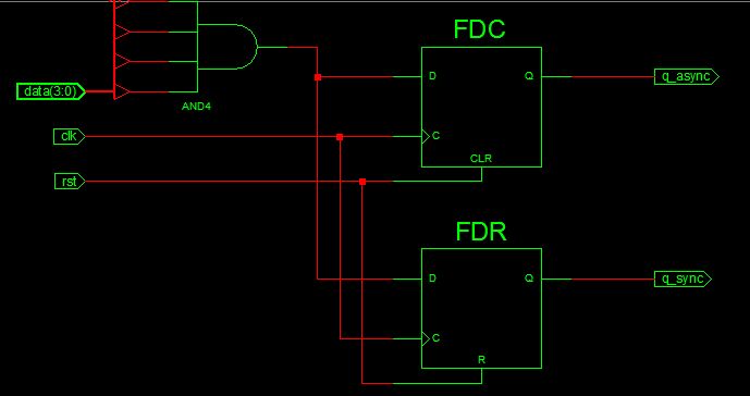

Moderator (Firma: Titel) Persönliche Seite #1707005
> (vielleicht im Gegensatz zu Xilinx) keinen synchronen Reseteingang am FF.
Ich habe das mal für Xilinx synthetisieren lassen. Und das Ergebnis: es
wird einfach nur die Betriebsart des FFs umgeschaltet (siehe
Screenshot).
Offenbar sind die Altera-FPGAs eher auf die traditionelle Schreibweise
(wie sie in jedem Buch zu finden ist) mit asynchronem Reset ausgelegt.
Über was man sich auf jeden Fall im Klaren sein sollte:
Nicht das Eintreten in den Resetzustand ist kritisch. Spannend wird es,
wenn der Resetzustand verlassen werden soll. Von solchen "trivialen"
Dingen wie Spikes auf dem Reseteingang und daraus resultierend nur halb
zurückgesetzten FPGAs mal abgesehen... :-o
