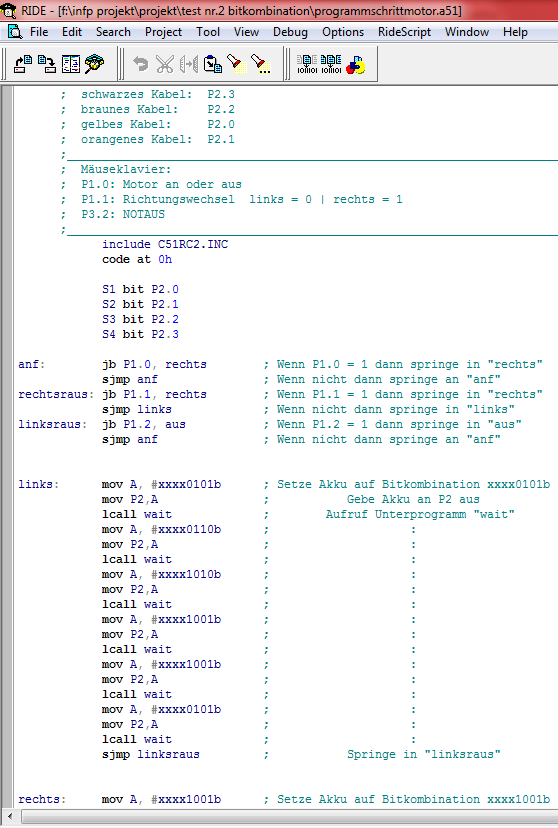

von Sven G. (Firma: HWS) (2bki2)
Test Programm:

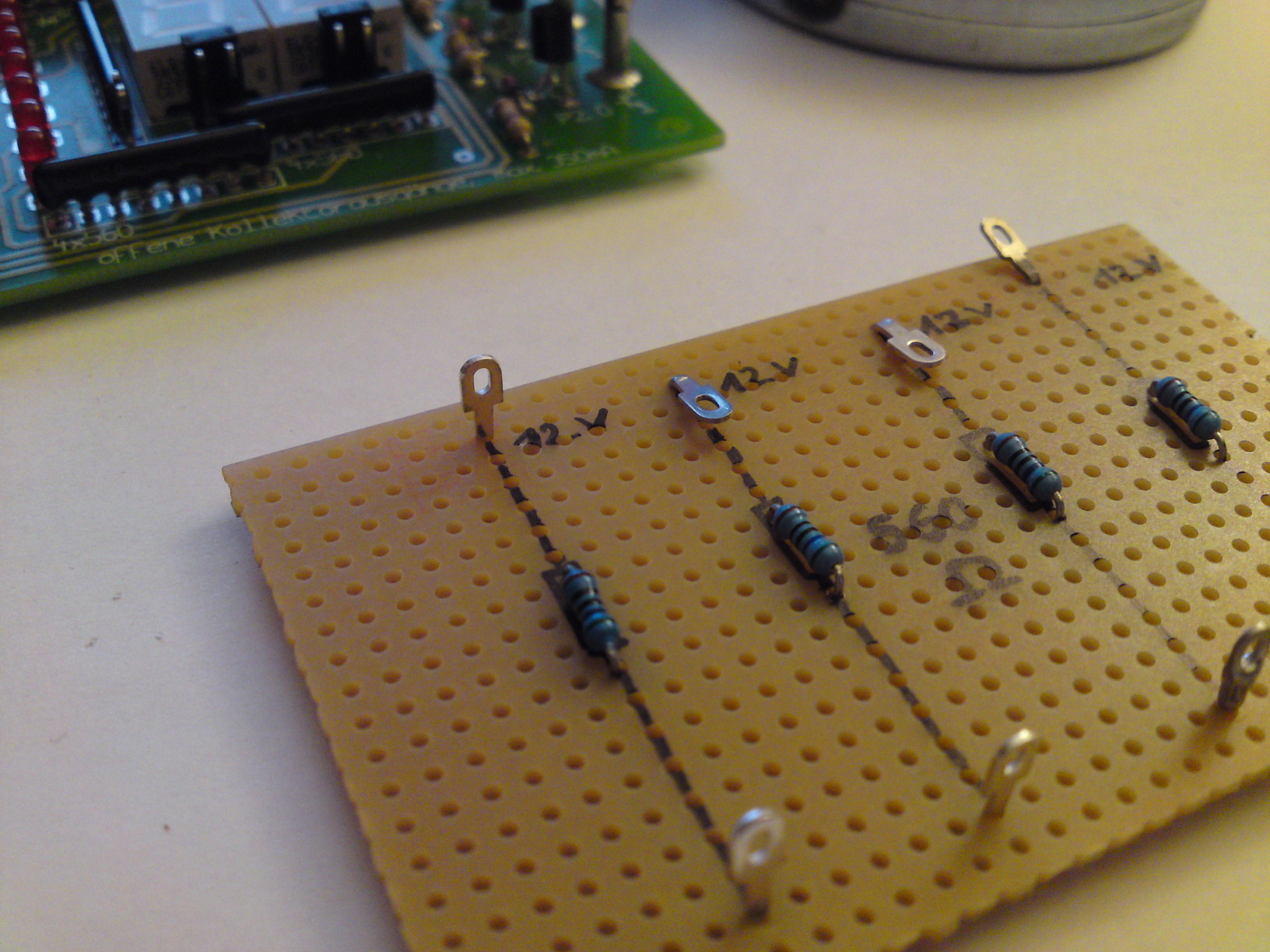

Vielen Dank Axel,
ja das hat mir mein Lehrer auch schon gesagt.

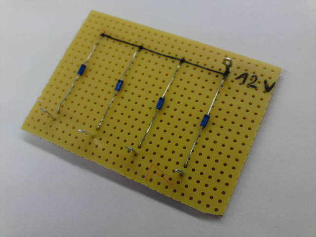

Deshalb hab ich mir selber eine Platine zusammen gelötet auf dem Pull-Up
Widerstände drauf sind = 560 Ohm pro Widerstand...
Meinst du das? :D
OBEN IST DAS BILD DAZU... :)
von Düsendieb (Gast)
mach nicht so große Bilder, die müllen der Server im Forum voll und
dauern lange zum Laden.(max 100Kb)
Nein, es sollen Dioden (nach Möglichkeit schnelle) parallel zu den
Spulen geschaltet werden.
In Deinem Fall vom Transistor Kollektor nach +12V
Auf dem Board scheinen die Dioden nach +5V zu liegen, habe keine
Unterlagen zu diesem Board.
Axel

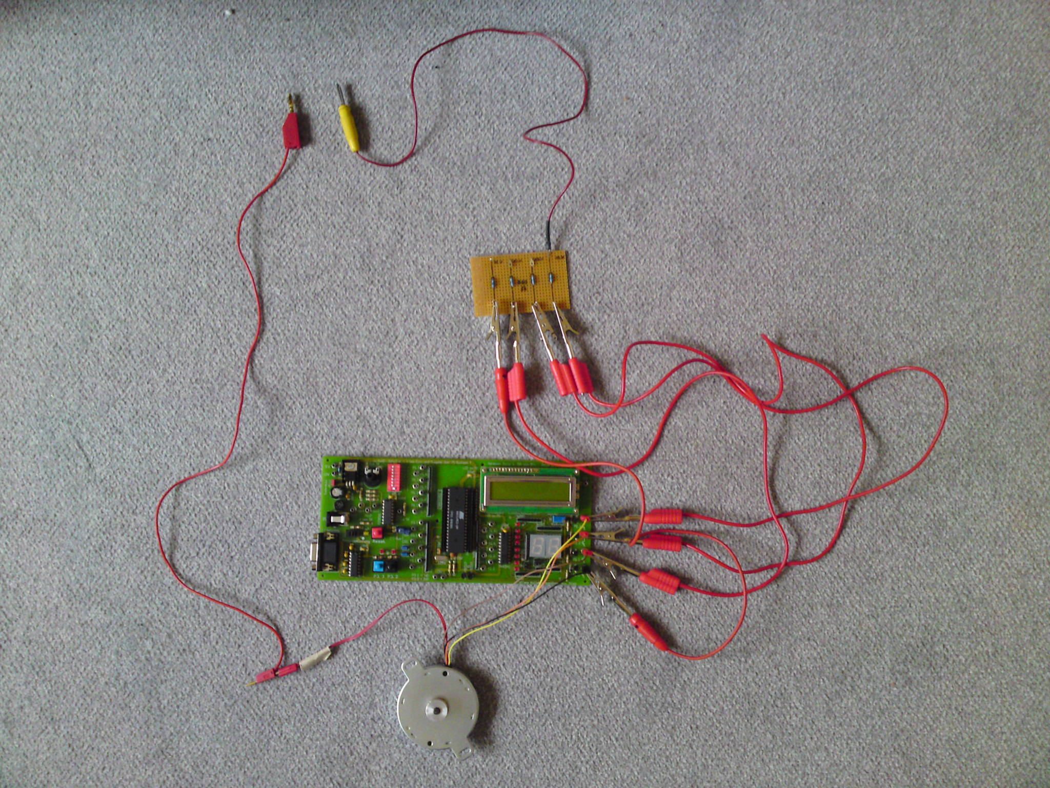

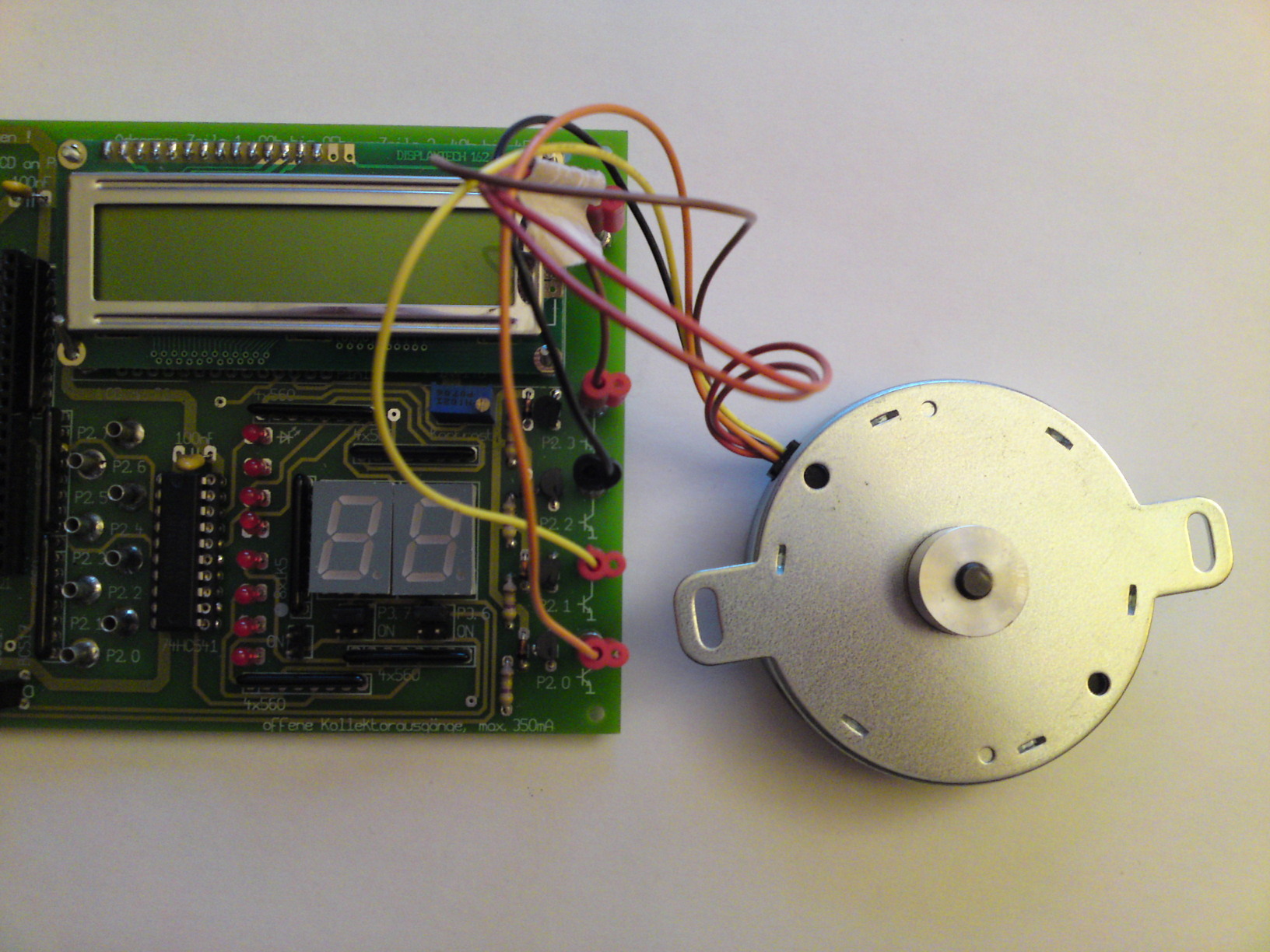

Kleiner als 500Kb bekomm ich die Bilder nicht, sorry!!!

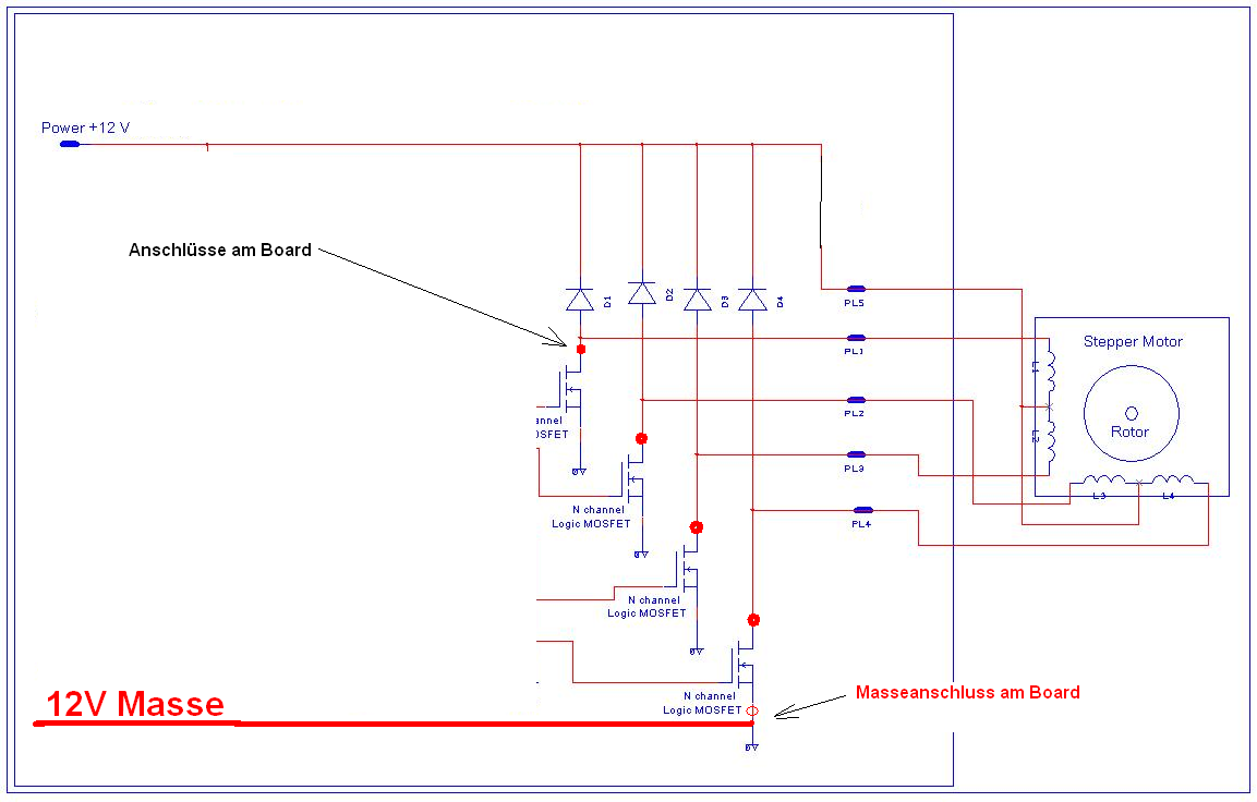

Wie meinst du das parallel zu den Spulen?
Auf dem Bild hab ichs mal so zusammengebaut wie ich es anschließen
würde.
An das rote Kabel obenlinks (links) = -12V
An das gelbe Kabel bzw. gelber Kopf (rechts) = +12V
so geht das nicht.
Die Transistoren deines Boards schalte nach Masse auf dem Board.
Daher muss die Masse vom Board mit der 12V Masse (Minus) verbunden
werden.
Dann die 4 Widerstände auf der kleinen Platine durch 4 Dioden ersetzen (
der Ring muss nach oben zeigen, wenn die Platine wie auf den Bild liegt)
Dann roten und gelben Bananenstecker verbinden und an +12V
Axel

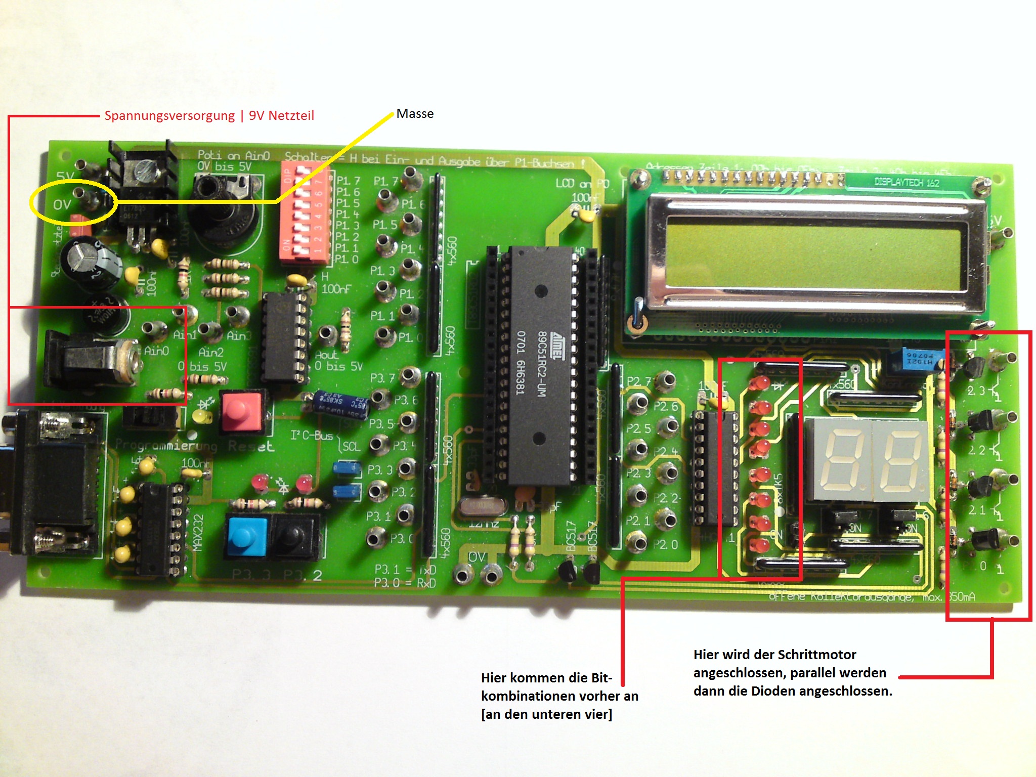

Dann so wie im Bild.
Das Board wird offensichtlich mit einem extra Steckernetzteil versorgt.
Die Masse dieser Spannung muss mit der 12V Spannung verbunden werden.
Oder wird Beides aus der gleichen Spannungsquelle versorgt?
ok soweit hab ich das verstanden und wo muss ich
dann Masse anschließen bzw mit welchem Stecker???
Sven
Hi Sven,
da bin ich wieder.
hast Du Unterlagen zu dem Board?
Wie ist die Bezeichnung des Boards?
Wird das Board mit einem extra Steckernetzteil versorgt?
Wo ist die 12V Versorgung?
Mach mal eine Gesamt Skizze wie Du es angeschlossen hast. (bitte im
Format .png speichern)
Axel

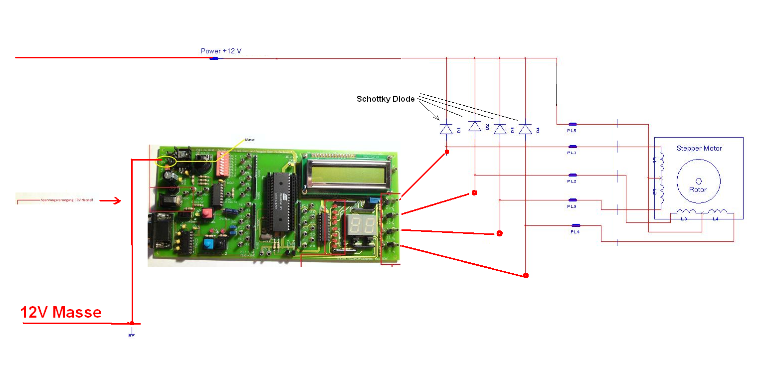

Hallo Axel,
hab grad 4 Std lang an dem MC gearbeitet und versucht herauszufinden
welches Kabel zu Welcher Spule gehört.
Bild.1 = Daten für die Farbe der Kabel (Spule)
Bild.2 = Dioden (Auf dem aller ersten Bild bei diesem Thema kann man
erkennen, dass solche Dioden schon auf dem Board drauf sin)
Aber ein bisschen arbeit schadet keinem ;)

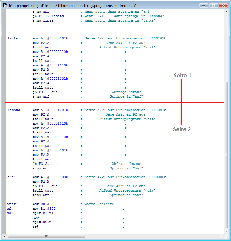

ok ...
Funktioniert das mit den xxxx1001b für den 1. Schritt?
Oder muss ich das so schreiben 00001001b.
Kennst du dich mit Programmen aus?
Ich lad einfach nachher mal Bilddatei hoch von meinem Programm.
Sollte so funktionieren, oder?
Also ich den MC heute morgen so angeschlossen gehabt habe wie du gesagt
hast.
Hat der Motor garnichts gemacht, jetzt bin ich mir nur nicht mehr sicher
ob die Anschlüsse vom Schrittmotor richtig gelegt waren.

Hi Sven,
am Wochenende hat der Verein  in dem ich üblicherweise ein paar
Kalorienen verbrenne (Jiu Jitsu), eine Meisterschaft ausgerichtet und
ich war im Orga-Team. Daher geht es erst heute weiter.
Die xxxx stehen für kannste machen wie du willst, da die Pins vieleicht
auch für was Anderes benutzt werden. Wenn die Ausgänge nicht anderweitig
gebraucht werden, dann muss da natürlich 0000 1001b stehen.
Ein x steht in Datenblättern immer für beliebigen Signalstand. War mir
so klar, dass ich nicht gedacht habe, dass ein Anfänger darüber stolpern
könnte.
Axel

Ja das mit den x = 0 wusste ich aber wollte lieber nochmal Nachfragen.
Morgen muss ich das Projekt vorstellen und der Schrittmotor dreht sicht
nicht.
Das Programm stimmt soweit aber irgendwie dreht sich der Motor nicht.
Hab das Prorgamm langsam gemacht und hab die Kombination geändert. Aber
nichts hilft... ich bin am verzweifeln.
Hoffe du kannst mir noch einen wertvollen Top gehen!?
Oben das fertige Programm.
MfG Sven

Hi Sven,
also, die beiden Roten sind an +12V
die andern Vier an P2.0 bis P2.4
Die vier Transistoren schalten nach Masse, dass heißt sie verbinden das
jeweils andere Ende der Spulen mit Masse und ein Strom kann fließen.
1. Test
Wenn Du nun mit einer Drahtbrücke eine Verbindung von z.B. P2.0 nach
Masse machst muss sich der Motor bewegen. Dann eine Brücke von P2.1 nach
Masse sollte es wieder einen Ruck geben.
2. Test
Wenn Du mit einem Multimeter von +12V zu z.B. P2.0 misst und das
Programm läuft, musst Du manchmal eine Spannung messen und manchmal
nicht. Genau so an den anderen Pins P2.1 bis P2.3
Wenn da nicht zu Messen ist, sind die Transistoren kaputt.
Axel
Kann man die Bitfolge an den Leuchtdioden erkennen, wenn das Programm
langsam läuft?
Vieleicht ist das Programm immer noch zu schnell.
Axel
Hallo Axel,
Test 1 & 2 muss ich noch vor der Presentation testen ... ansonsten alles
ausprobiert. Mit den Freilaufdioden davor klappts nicht. Da geht dann
nichts. Bin dann bei den Pull Up Widerständen geblieben. Wobei auf
meinem Board eh solche Freilaufdioden sind. Ja man kann erkennen welche
Bitfolge...
Ich stell gleich noch ein LINK hier rein für ein Video.

Hi Sven,
Im Video sagt Du, dass die Roten an Masse liegen und Du die Vier anderen
drähte an +12V legst.
Mach den Test mal anders herum.
Die Beiden Roten an +12V und die Vier abwechselnd an Masse.
Bei der gleichen Bitfolge wie die LED leuchten sollte sich der Motor
drehen.
Zuckt die Motorwelle wenigstens, wenn das Programm läuft?
Axel
... des Problem ist, ich habe daheim kein Gerät was mir die 12 Liefert.
D.h ich kann kein Video machen. :(
Der Motor macht garnichts, ich hab eher das Gefühl dass hinten keine
Bitkombination ankommt. Wobei das nur eine Vermutung ist.
Das einzigste was ist, wenn ich eine Spannung vom Motor wegnehme also an
den Pins (P2) dann wird der Motor stärker von seinem Widerstand wenn man
ihn dreht. Und wenn er angeschlossen ist dann ist es leichter zu drehen
Lg Sven
Ok. befürchte Du hast die Transistoren zerschossen.
Dann viel Glück für Morgen.
Axel
Hallo Axel,
sitz grad in der Schule und schau mir die Presentationen von den anderen
Projekten an und hab dann mal einfach den MC gewechselt und die Masse
richtig angeschlossen ... und siehe da. ER DREHT SICH !!!
Mal schauen was es für eine Note gibt.
Lg Sven
