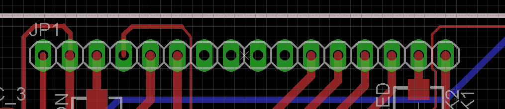

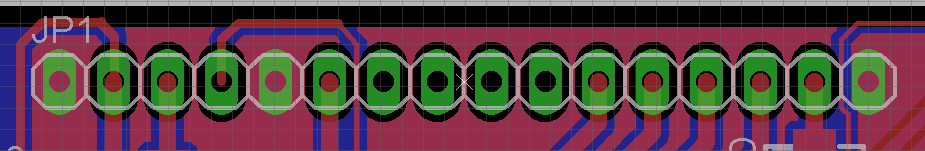

Folgendes Problem: Ich habe bei meiner Platine eine Massefäche die auch
Bohrlöcher mit einschließt, wenn ich das jetzt schwarz/weiß ausdrucke,
sehe ich nicht mehr wo die Bohrlöcher sind, weil sie komplett in der
Massefäche verschwinden.
Im Anhang sind zwei Bilder einmal mit und einmal ohne Massefläche, man
sieht, dass das Bohrloch ganz rechts von der Stiftleiste z.B. komplett
von der Massefläche eingeschlossen ist.
Gibt es eine Möglichkeit Eagle klar zu machen, dass Bohrlöcher innen
immer frei sein sollen? (Es geht auch um Leiterbahnen die dort Enden,
sie sollen innen nicht zu sehen sein)

Gast #1703220
Wenn mir gesagt worden wäre ich solle mit Hilfe des CAM-Prozessors
exportieren, wäre alles klar gewesen, aber CAM-Export ist weder in der
Hilfe noch irgendwo im Programm zu finden. Bei sowas sollte man die
Bezeichnung schon etwas genauer nehmen. Da kann man ja wohl nochmal
nachfragen. Ist ja nicht, dass ich nicht selbst gesucht hätte, aber wenn
man einen Begriff als Antwort bekommt, geht man doch erstmal davon aus,
dass er auch irgendwo im Programm steht.
