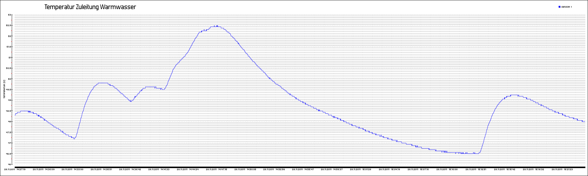

Gast #1774731
Selbstlernend ist doch nur Statistik mit viel Rauschen und nicht sehr
praxistauglich. Wenn die Pumpe von der Heizung gesteuert wird, dann geht
die etwa alle 3min. an.
Selbst gesteuert würde ich einen Temperatursensor im Vorlauf und
Rücklauf anbringen. Dadurch kann die Zirkulation (Pumpe an) optimiert
werden. Kommt am Rücklauf das warme Wasser an, dann ist die komplette
Leitung warm und die Pumpe kann wieder abgeschaltet werden.
Der Vorlauf-Temperatursensor dient gleichzeitig zur Erkennung ob jemand
WW abnimmt. Bei steigender Temperatur bzw. gleichbleibender im Vergleich
zur WW-Kesseltemperatur wird WW abgenommen und die Pumpe muss nicht
laufen. Bei abnehmender Temperatur wird dann bei einem bestimmten Level
die Pumpe wieder eingeschaltet.
Dann würde ich noch einen Tageszeitsteuerung einbauen, die dieses System
nur in bestimmten Zeiträumen laufen lässt. Z.B. von 0:00-5:00 Mo.-Fr.
ist das System deaktiviert.
Nach meinen Temperaturmessungen und einem Offset von etwa 10°C würde die
Pumpe von 05:00-00:00 Uhr etwa 10-15 mal anspringen (theoretisch).
Ich werde in den nächsten Wochen so ein System in Betrieb nehmen, aber
mit einem SSR als Schalter.

Ich will auf Basis eines Arduinos auch eine Steuerung für meine
Zirkulationspumpe bauen.
Im Vorfeld hab ich mal mit einem Datenlogger den Temperaturverlauf an
der Warmwasserleitung aufgezeichnet.
Eine Steuerung über die Temperaturdifferenz zwischen Vorlauf- und
Rücklaufleitung hatte ich ursprünglich auch angedacht. Wenn man aber die
Messkurve bei "normaler" Warmwasserabnahme anschaut sieht man das
innerhalb von ca. 5 Sekunden ein Temperaturanstieg von ca. 0.25 Grad.
Das dürfte für eine sichere Erkennung ausreichen. Mit diesem Kriterium
kann man dann die Pumpe anschalten.
Ich häng hier mal eine Grafik mit einer typischen Temperaturkurve ran.
Gruss
Jürgen

In die Richtung sind meine Überlegungen auch schon gegangen. Jetzt mal
in einem Testprogramm implementiert und die ersten Messreihen
aufgenommen.
Das Diagramm oben zeigt den Temperaturverlauf bei drei kurzen
Wasserentnahmen. Die rote Kurve zeigt den Trigger für die
Pumpensteuerung. Später kommt da noch jeweils eine Nachlaufzeit dazu.
Zur besseren Anschaulichkeit habe ich da nur die Triggerzeitpunkte
aufgezeichnet. Das "Prellen" wird dann durch die Nachlaufzeit überdeckt.
Bei der dritten Wasserentnahme sieht man schön das da das Delta der
Temperaturänderung nicht ausreicht. Da ist das aber i.O. Kurz vorher
wurde ja schon umgewälzt und das Wasser in der Leitung ist ja noch warm.
Da braucht man die Pumpe (noch) nicht.

ich hab jetzt mal die Temperaturkurve von heute nacht bzw. heute morgen
hier rangehängt.
Die aktuelle Softwareversion kann jetzt unterscheiden ob Warmwasser
abgenommen wird oder ob der Temperaturanstieg durch das Aufladen des
Warmwasserspeichers verursacht wird.
Als nächster Schritt werde ich nun die Pumpe anschließen.
Jürgen
